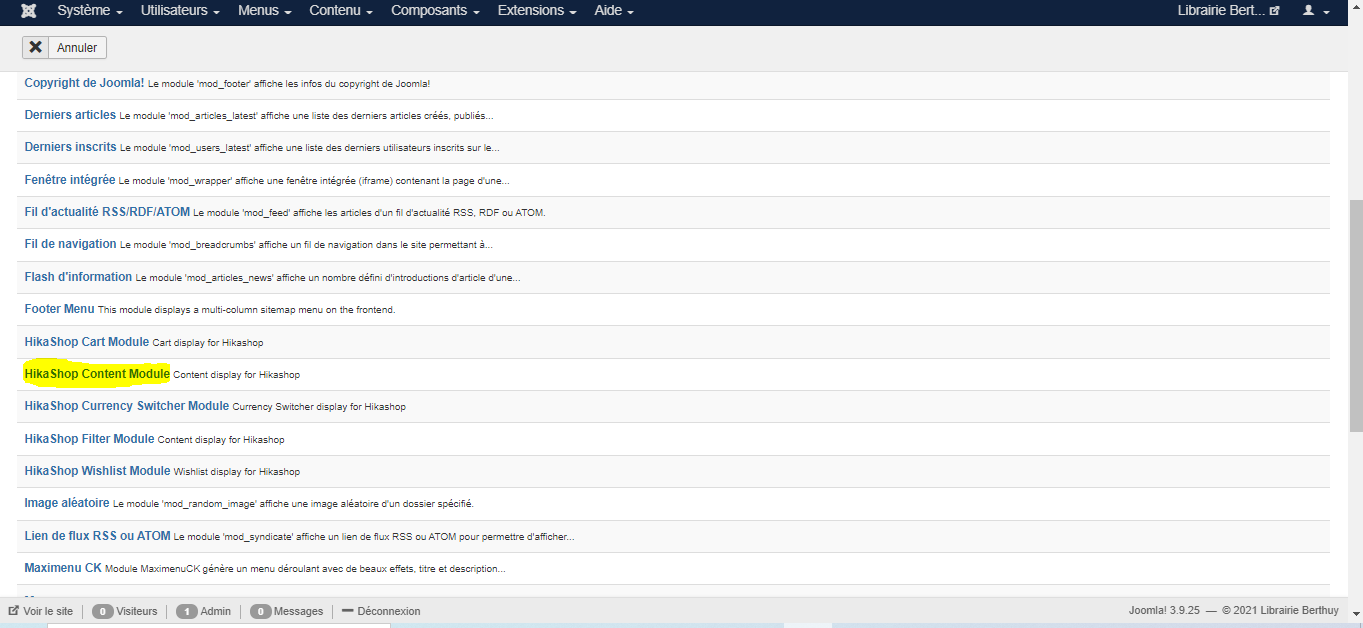

D'après l'aide, je dois créer un module de contenu mais les modules hikashop proposés ne semblent pas correspondre à ceux mentionnés dans l'aide (hikashop001.png)

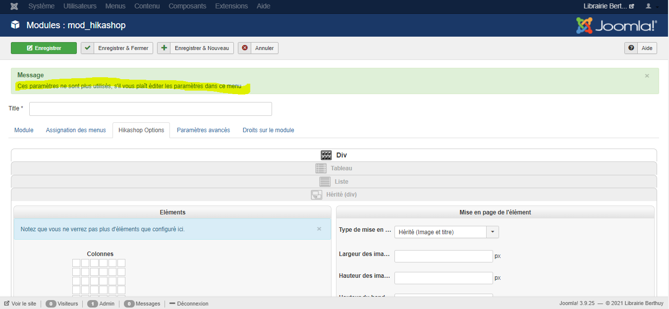

J'ai un message d'avertissement indiquant que ces paramètres ne sont plus utilisés, et lien me renvoie vers la création d'un lien de menu qui ne comprend pas les options de carrousel (hikashop002.png)

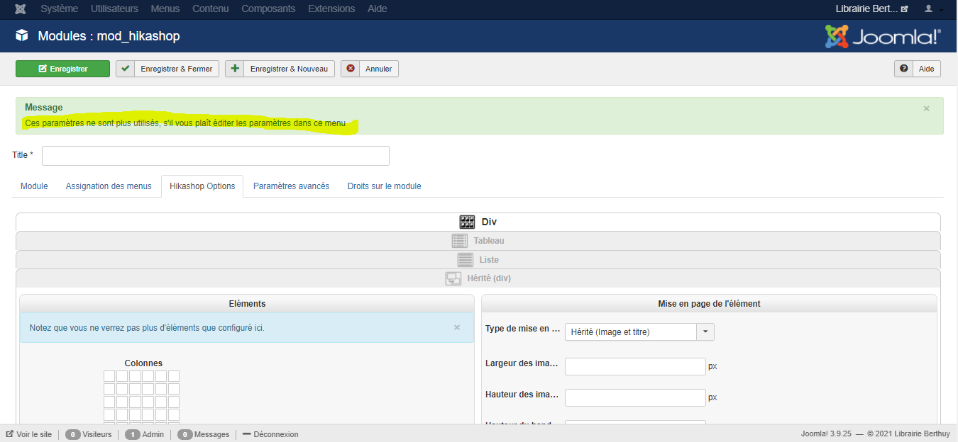

Je n'arrive pas à accéder à la page correspondante à celle qui est visible sur le site demo de Hikashop (hikashop003.png)

Veuillez d'abord notez que nous n'avons pas reçu votre image N° 3 (réf : hikashop003.png), ensuite sur l'image N°1 (réf hikashop001.png) le type de module à utiliser pour créer un carousel (ou d'une manière plus général un listing) est bien celui- ci à savoir : "Content display for HikaShop".
Pour votre image N°2 (réf hikashop002.png), difficile de dire exactement d'où vient cette erreure, une suggestion pour tener de vous aidez, n'avez vous pas associer votre module à un menu qui n'est pas publié (ou aussi, à un hidden Item Menu) ?...
Pouvez vous nous envoyez la screenshot compléte de votre page de votre onglet "HikaShop Options" (dans les pages de configuration de votre module).

J'ai trouvé une solution simple pour accéder à cette page en récupérant le lien sur l'espace demo :
librairieberthuy.fr/administrator/index....ikashop&ctrl=modules
Donc c'est réglé pour moi, mais je confirme que je n'ai trouvé aucun lien dans hikashop me permettant d'accéder àcette page.

Bizarre, ce lien n'est plus disponible dans l'interface d'HikaShop car est est uniquement affichée pour Joomla 2.5. Sur Joomla 3, les options des modules sont directement accessibles lorsque vous créez un module de type "HikaShop content modules" dans l'onglet "HikaShop options".
