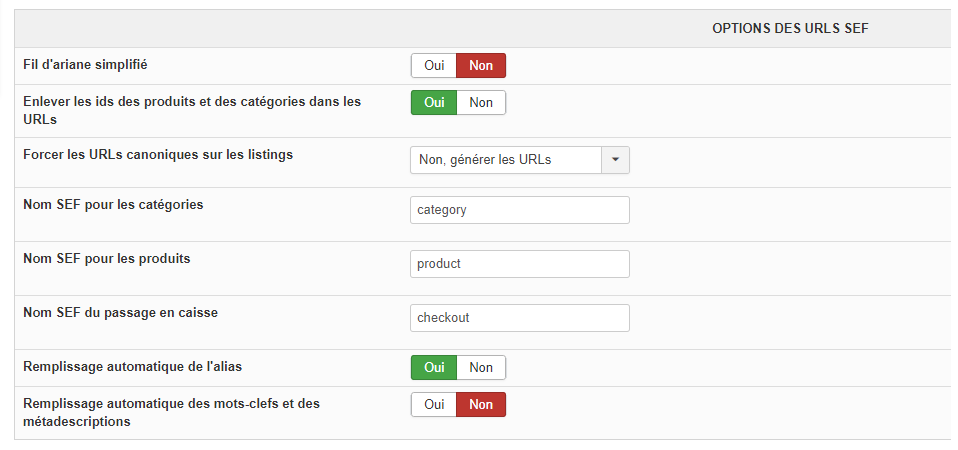

5 years 3 months ago #331946
Les URL canoniques ne sont pas configurés. Je vous ai mis en attachement ma configuration. Je n'ai aucun URL Canonique de configuré dans mes catégories et mes produits.
J'ai vider la cache dans Joomla et j'ai toujours le même problème
Je n'utilise pas Falang mais le système par défaut de Hikashop.

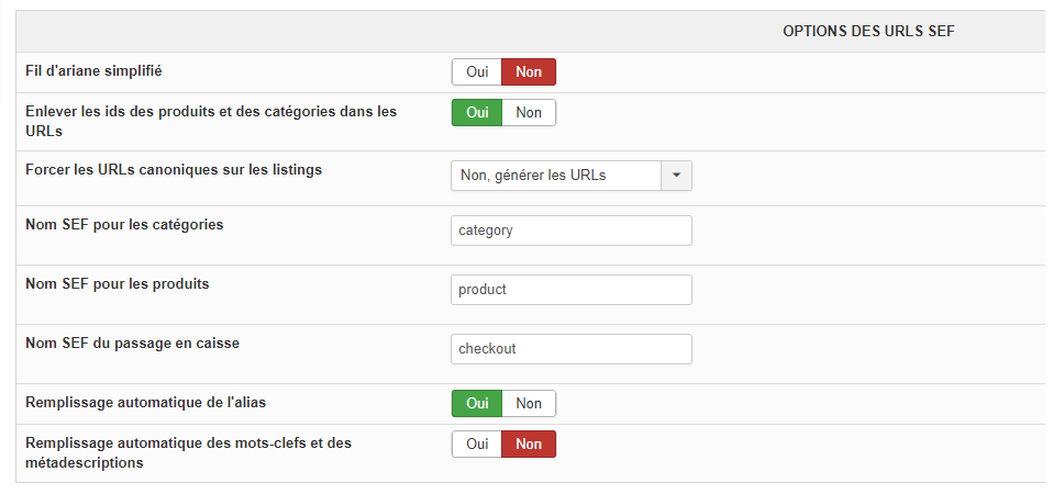

merci.
J'ai une dernière question à propos de la traduction des liens. Dans la configuration d`Hikashop, dans la section OPTIONS DES URLS SEF, il est possible de configurer les noms SEF pour les catégories, les produits et le passage en caisse. Est-ce qu'il y a une façon de traduire c'est 3 noms.
- Nom SEF pour les catégories : category
- Nom SEF pour les produits : product
- Nom SEF du passage en caisse : checkout
merci,

5 years 3 months ago #332044
Non, ce n'est pas possible.
Par contre, quelques solutions:
- L'une des deux options "Nom SEF pour les catégories" et "Nom SEF pour les produits" peut être vide.
- L'option "Nom SEF du passage en caisse" peut être vide.
- Si vous recréez votre arbre de catégories en éléments de menu Joomla, le "Nom SEF pour les catégories" ne sera pas utilisé vu que chaque catégorie aura sont élément de menu et du coup le lien vers les catégories utilisera uniquement les alias d'élément de menu.
