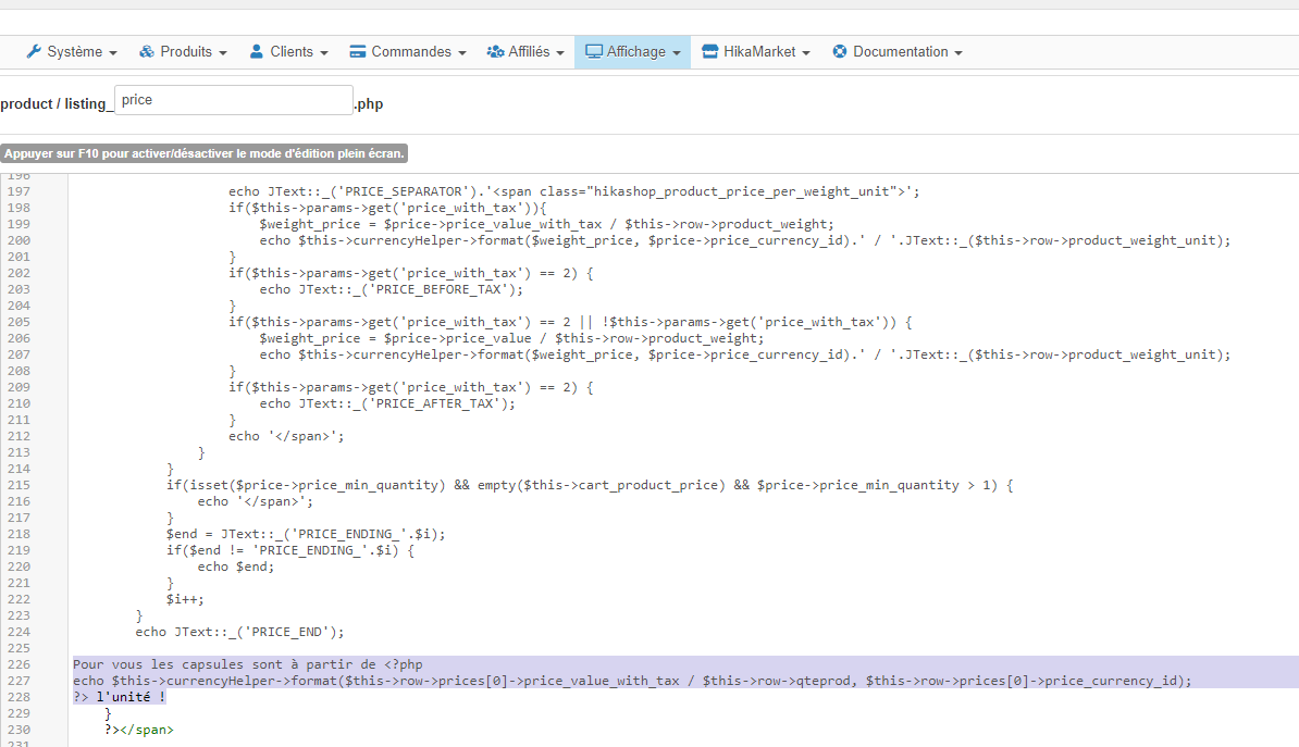

voici ce que j'ai fait:
j'ai crée un champ: qteprod
dans la fiche produit j'ai mis une quantité
je l'ai inséré ainsi dans le code:
Pour vous les capsules sont à partir de <?php
echo $this->currencyHelper->format($this->row->prices[0]->price_value_with_tax / $this->row->qteprod, $this->row->prices[0]->price_currency_id);
?> l'unité !
Puis placé ce code à la fin (voir imprim écran joint)
Est ce que vous voyez si j'ai fait une erreur svp ?
Merci !

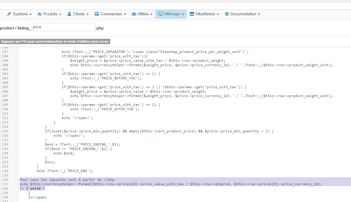

la pièce jointe

Cette vue est utilisée. Vous pouvez voir les vues utilisées avec l'option "display view files" de la configuration, comme expliqué dans le lien que je vous ai mis dans mon précédent message.
Si vous avez modifié product / listing_price.php comme sur votre capture et vous ne voyez aucun changement, c'est peut être que vous l'avez modifié pour un autre template que cela utilisé pour l'affichage de la page sur votre frontend ?

5 years 3 months ago #332074
C'était le template, cela fonctionne...cependant SVP, pour les produits dont le champ de la quantité n'est pas rempli, comment faire pour que ce bout de code n'apparaisse pas ?
