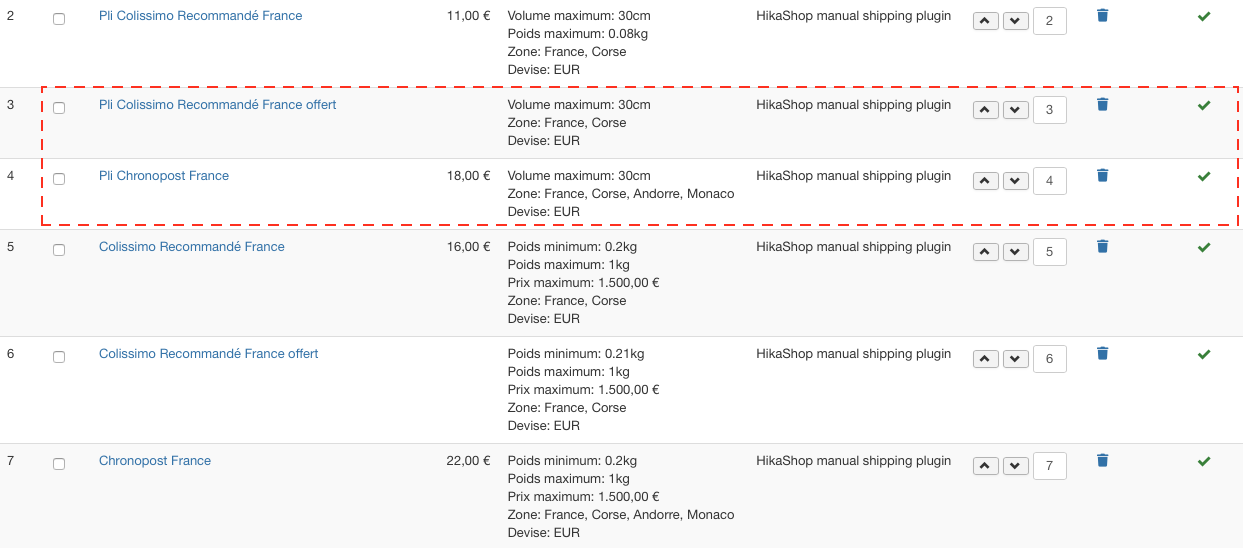

Chaque produit a trois champs pour les dimensions, et les méthodes de livraison n'ont pas d'option pour limiter une dimension mais des options "volume minimum" et "volume maximum" qui se basent sur le volume total des produits dans le panier.

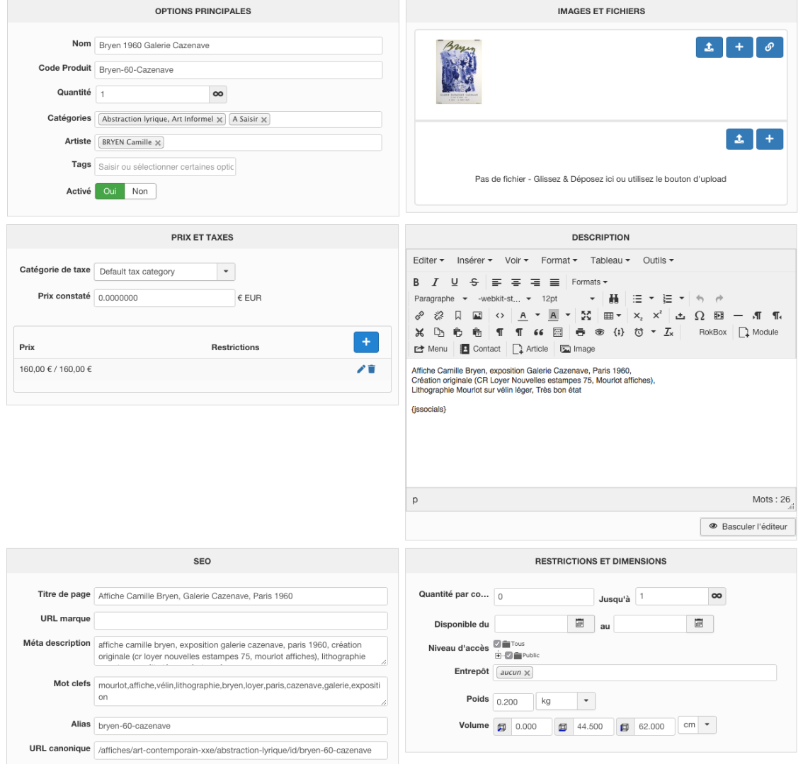

Je vous joins les captures des livraisons et de l'affiche bryen.
Vous devriez facilement reproduire le problème
Merci d'avance

Vous avez laissé 0 dans l'une des dimensions de vos produits.
Si vous avez laissé un des champs vide dans vos produits, alors leurs volume est 0 vu que 44.5*62*0 = 0. Ce qui expliquerait pourquoi vous pensez que l'option "volume maximum" ne fonctionne pas alors que c'est juste que vos produits ont un volume de 0.
Il faut que vous entriez les trois dimensions du produit pour que le système puisse calculer le volume.
