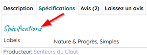

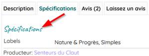

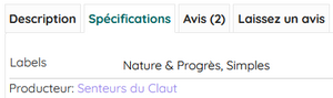

je viens de remarquer (par exemple à l'url indiquée en privé) qu'avec la mise en page produit en onglets, si je sélectionne une variante, le terme "spécifications" apparaît une seconde fois sous le titre de l'onglet :
Page produit :
Dès qu'une variante est sélectionnée :
Serait-ce une coquille ou moi qui ai laissé trainer une personnalisation quelque part ?
Merci
Pierre

du coup j'ai regardé les quelques vues modifiées et je ne trouve pas, en tout cas je n'ai pas touché à show_block_custom_main.
Mais ce qui est surprenant, c'est que ce texte n'apparaît en double qu'au moment où on change de variante.
