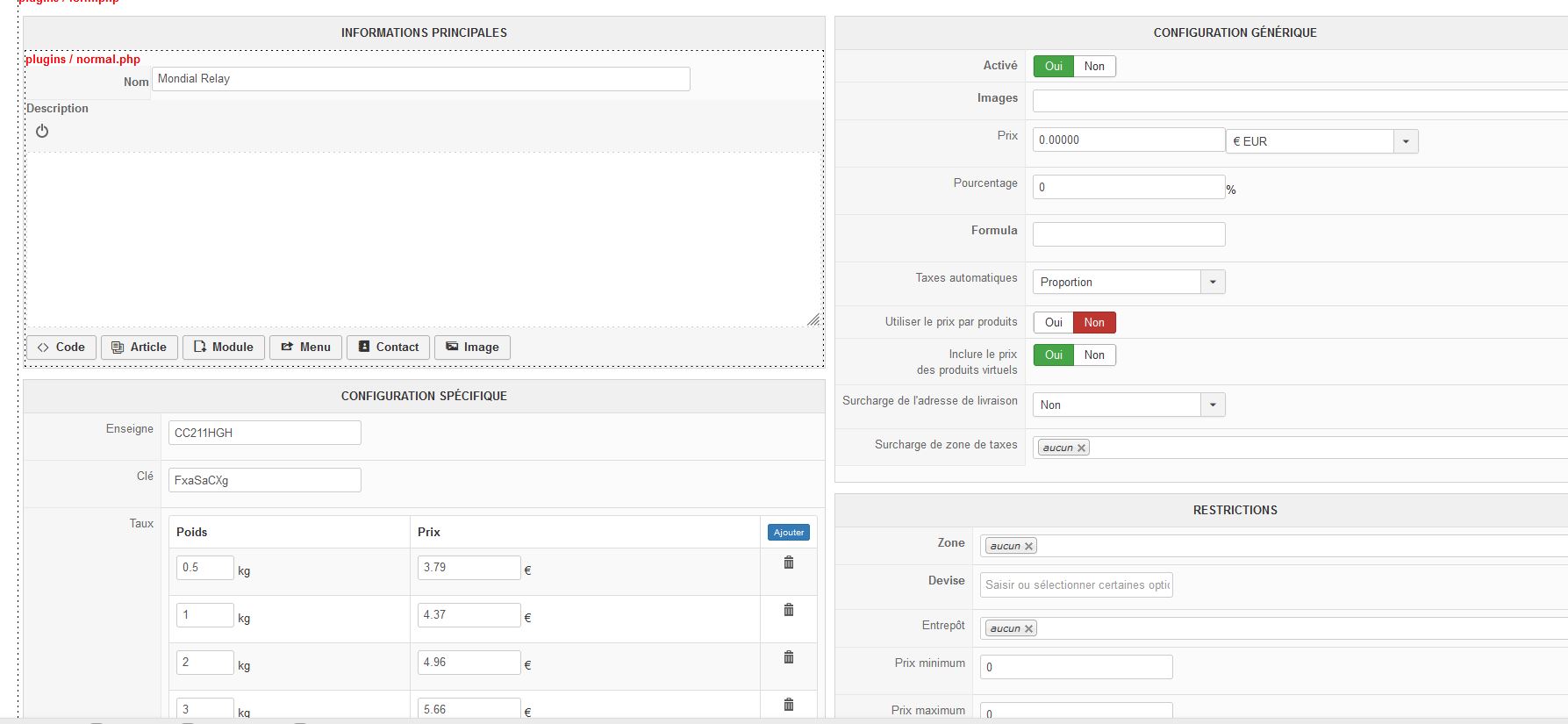

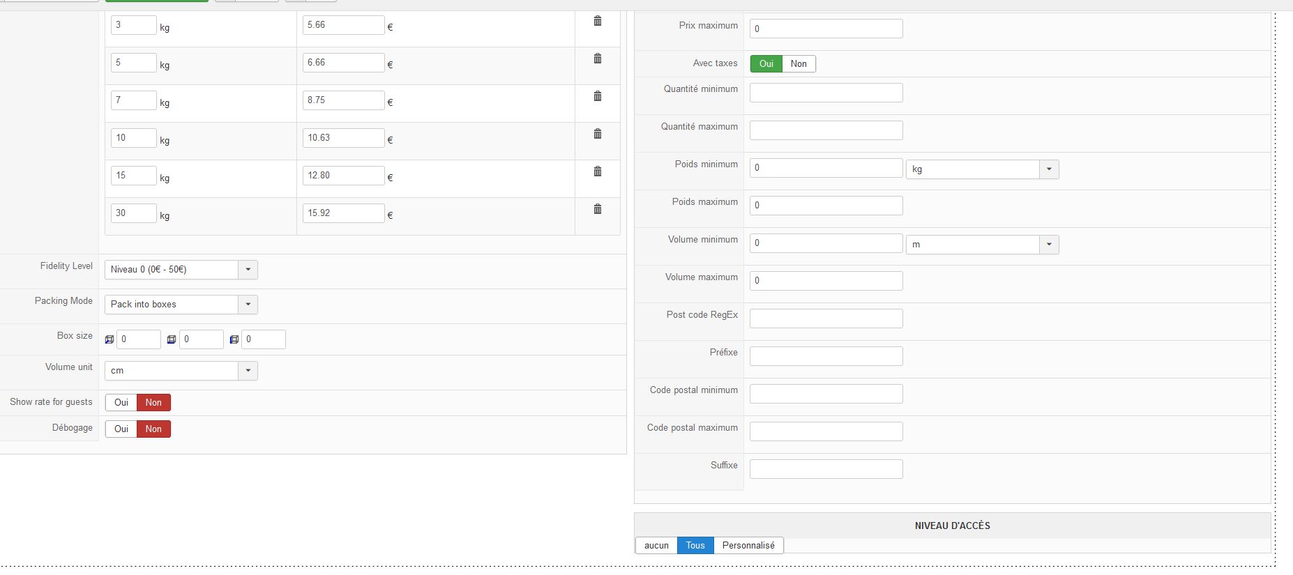

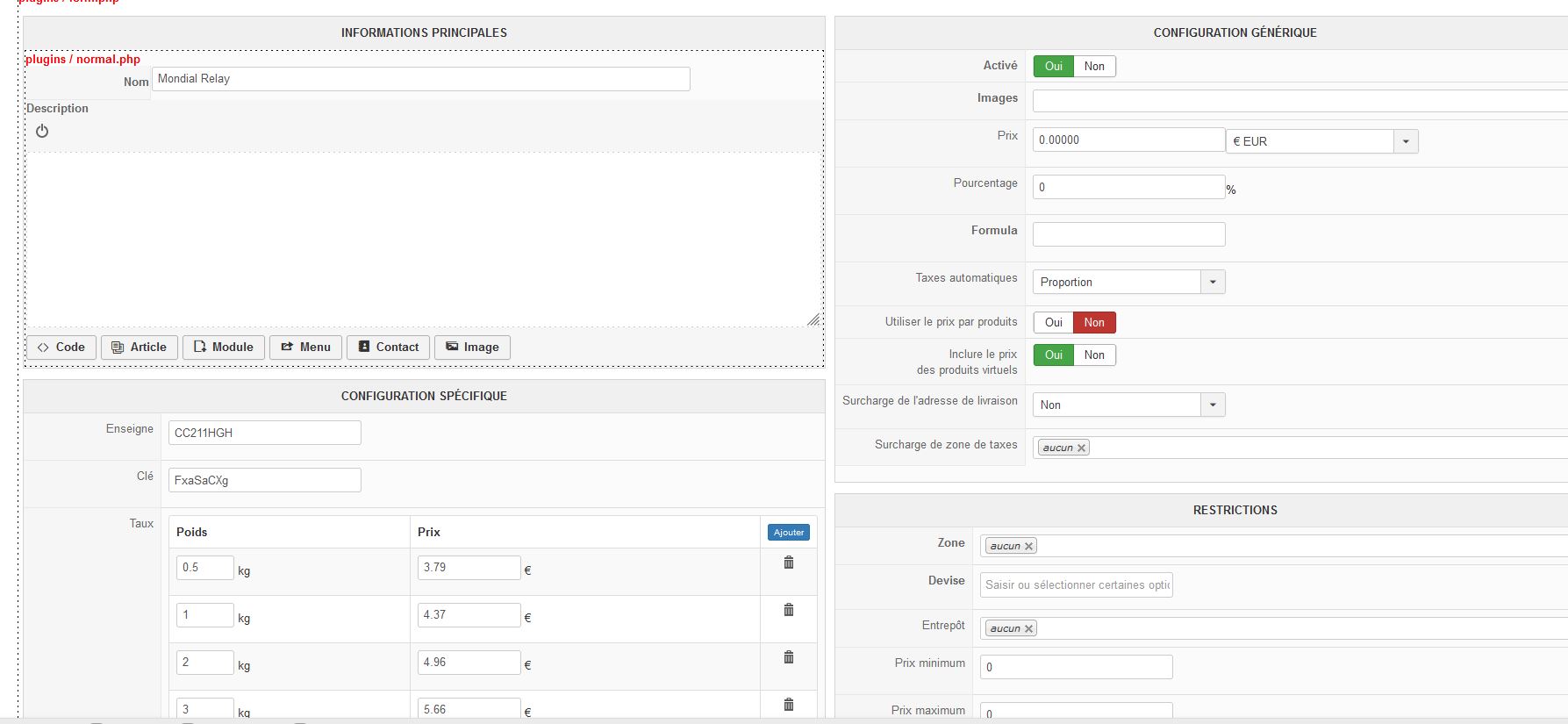

  • Posts: 29
5 years 3 months ago #333459
Voici les informations demandés.
J'ai fait plusieurs tests et j'ai toujours le même problème.
J'ai acheté votre module pour gagner du temps... Jusqu'à maintenant c'est raté...

  • Posts: 26386
  • Thank you received: 4078
5 years 3 months ago #333492
1 - Le prix que vous obtenez est modifié par la règle de taxe que vous avez appliqué à la méthode de livraison
2 - Vous n'avez pas de carte MondialRelay car l'API retourne une erreur.
En activant le mode "debug", on peut voir dans le log de paiement d'HikaShop l'information que :
stdClass Object
    [STAT] => 36
Indiquant qu'il n'y a aucun point relay renvoyé par l'API et que le code de retour (STAT) n'étant pas 0 ; retourne une erreur.
Dans la documentation de MondialRelay, il est indiqué que le code est :
36 Code postal invalide
Il se trouve que dans l'adresse configurée sur votre compte de test ; vous avez inversé la ville et le code postal.
Je vous invite donc à corriger l'adresse de livraison de votre compte de test afin de voir la carte MondialRelay apparaitre correctement dans votre passage en caisse.
Nous allons prévoir une mise à jour du plugin afin d'afficher à l'utilisateur un message explicite indiquant que son adresse de livraison est invalide pour l'API de MondialRelay.
Cordialement,
