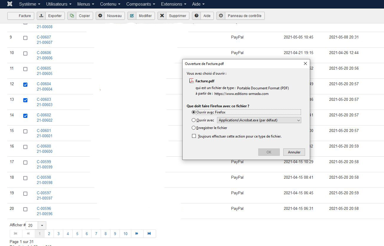

1. Je suis sur le backend de joomla.
2. Je vais dans hikashop.
3. je clique sur Commande->commande

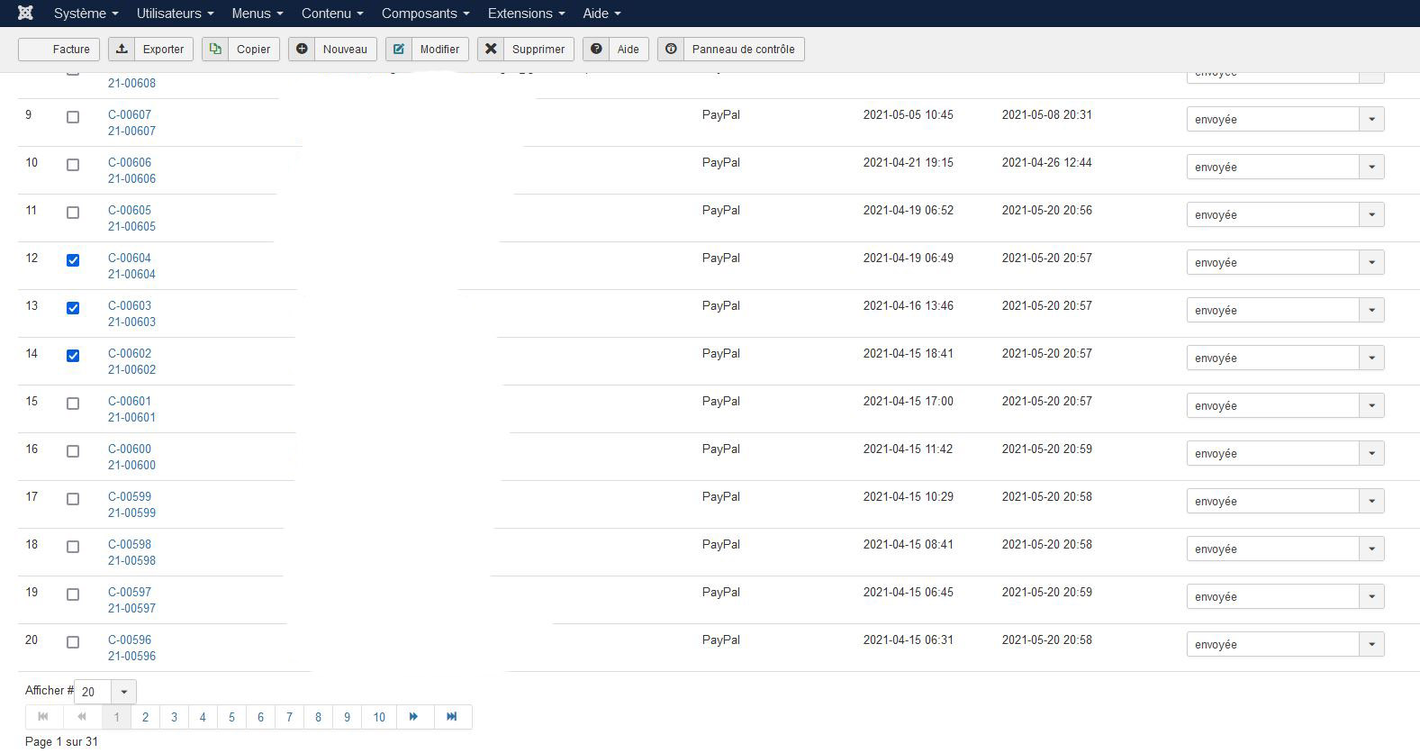

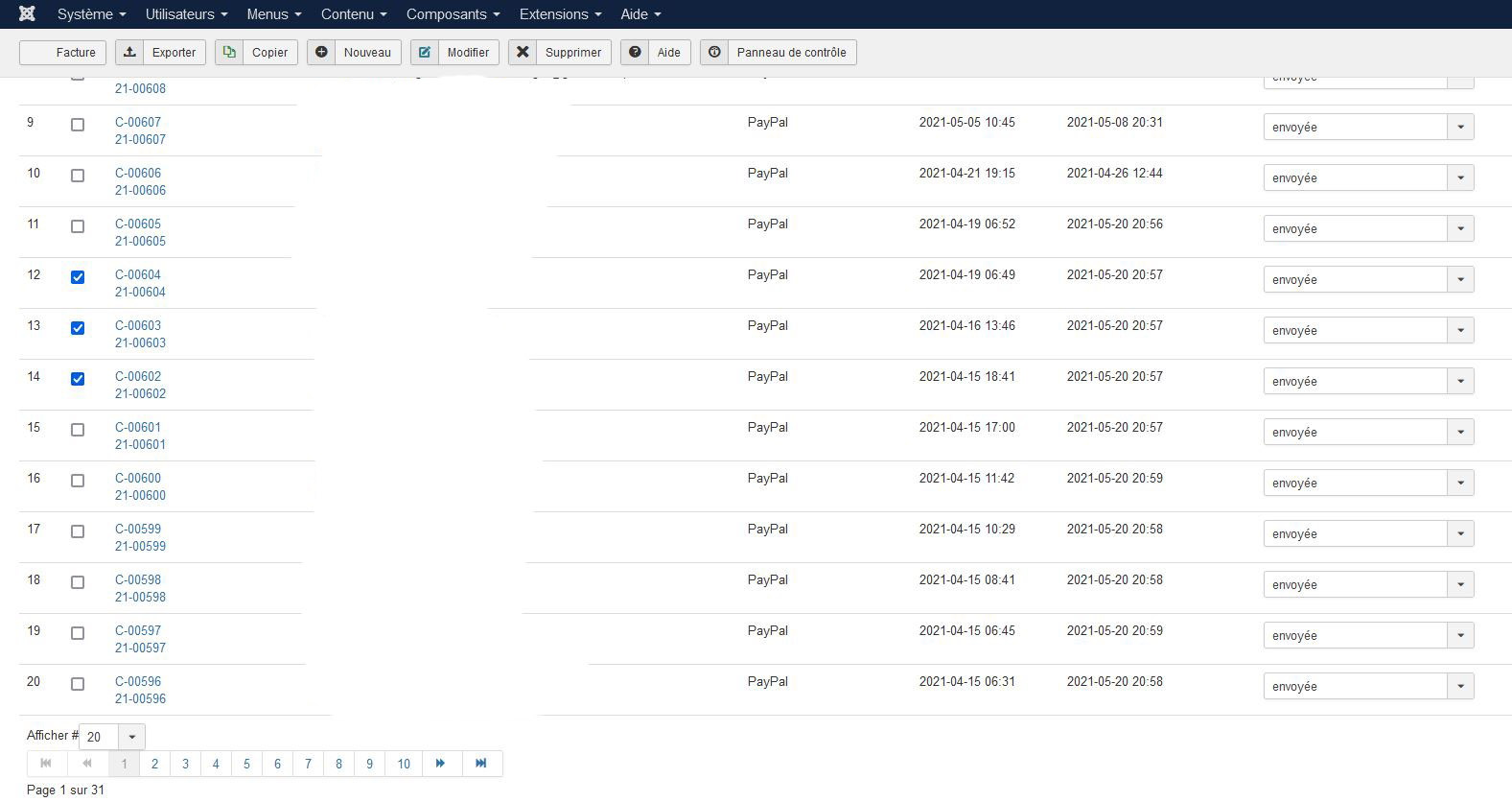

4. je sélectionne les factures dont j'ai besoin (image facture1.jpg)

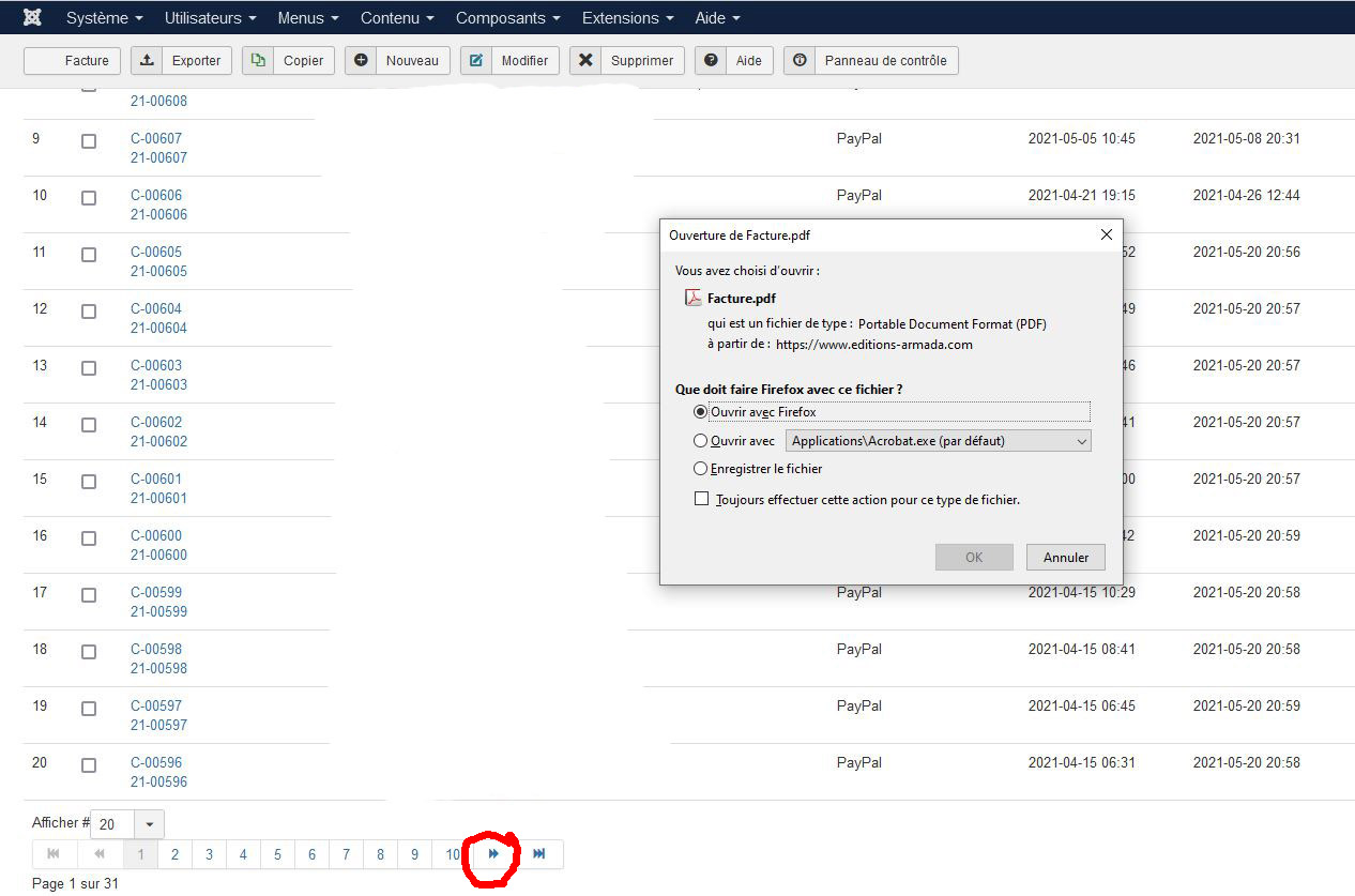

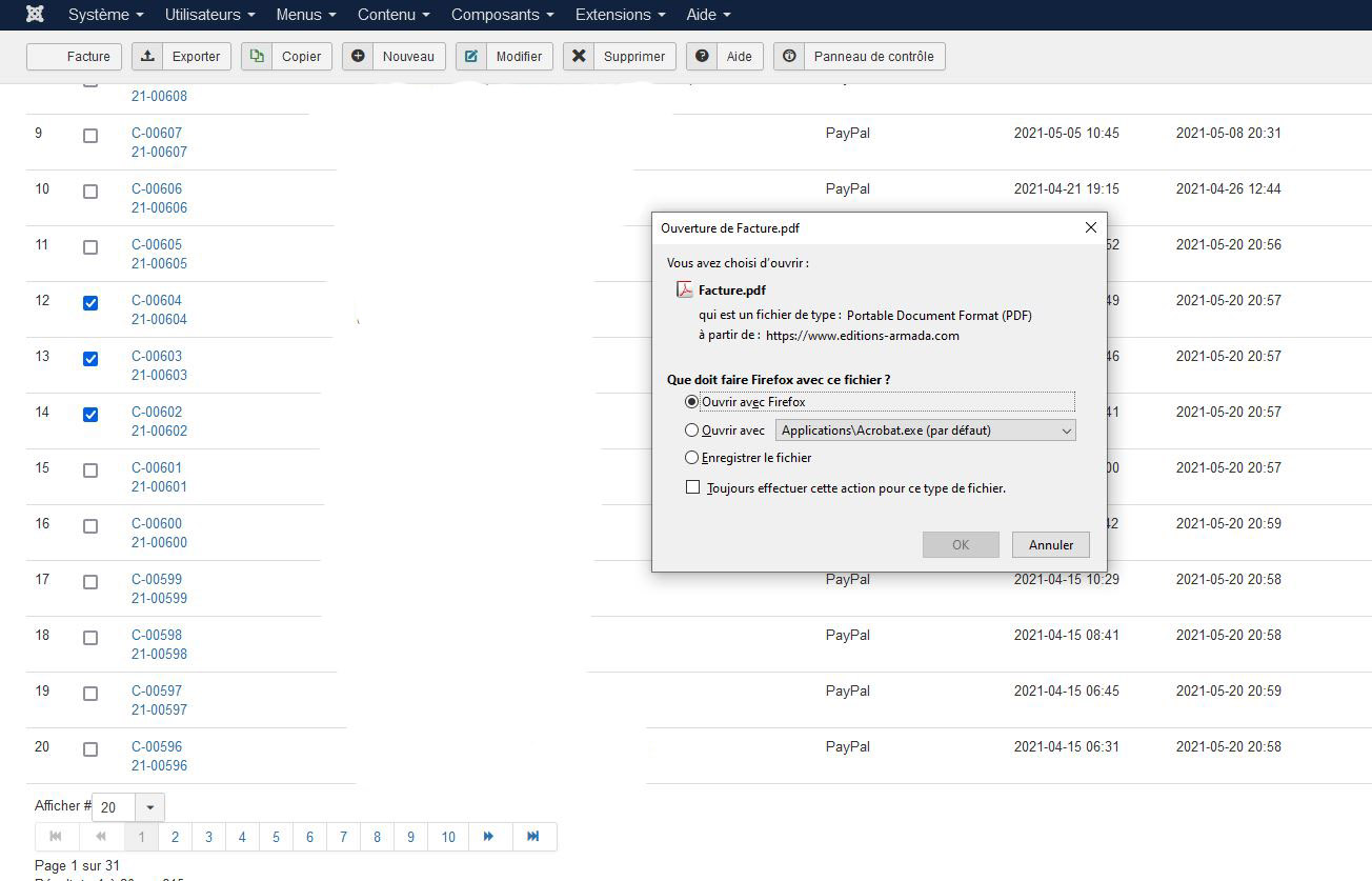

5. je clique sur le bouton Facture. Une fenêtre s'ouvre pour me demander ce que je veux faire du PDF qui vient d'être créé (image facture2.jpg)

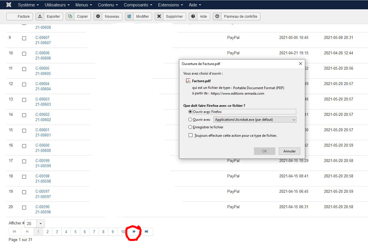

6. A partir de là si je veux aller sur une autre page des factures (barre de déplacement en bas) j'ai de nouveau la fenêtre de l'étape 5. qui apparait (image facture3.jpg) Je suis obliger de rafraichir la page pour pouvoir me déplacer dans les pages.

5 years 2 months ago #333523
Merci pour le retour détaillé.
Je vois quel est le souci. Cela vient du fait que la page n'est pas rafraîchie car le processus est bloqué par le téléchargement.
Du coup, la tâche à exécuter dans le formulaire de la page est changée pour le téléchargement mais n'est pas remise à zéro ensuite.
Nous avions fait un patch pour cela il y a plusieurs années pour le bouton "export" qui avait ce même souci.
J'ai étudié le souci et il va falloir faire un patch dans HikaShop et dans le plugin PDF invoice pour corriger cela. Donc nous allons voir pour rajouter cela dans la prochaine version d'HikaShop, la 4.4.4. D'ici là, pas de solution facile à mettre en place. Il va falloir attendre la fin de l'été car la 4.4.3 étant tout juste sortie, la 4.4.4 est prévue pour Septembre.
Ensuite, il faudra mettre à jour HikaShop, et télécharger et installer à nouveau le plugin PDF invoice pour avoir la correction.
