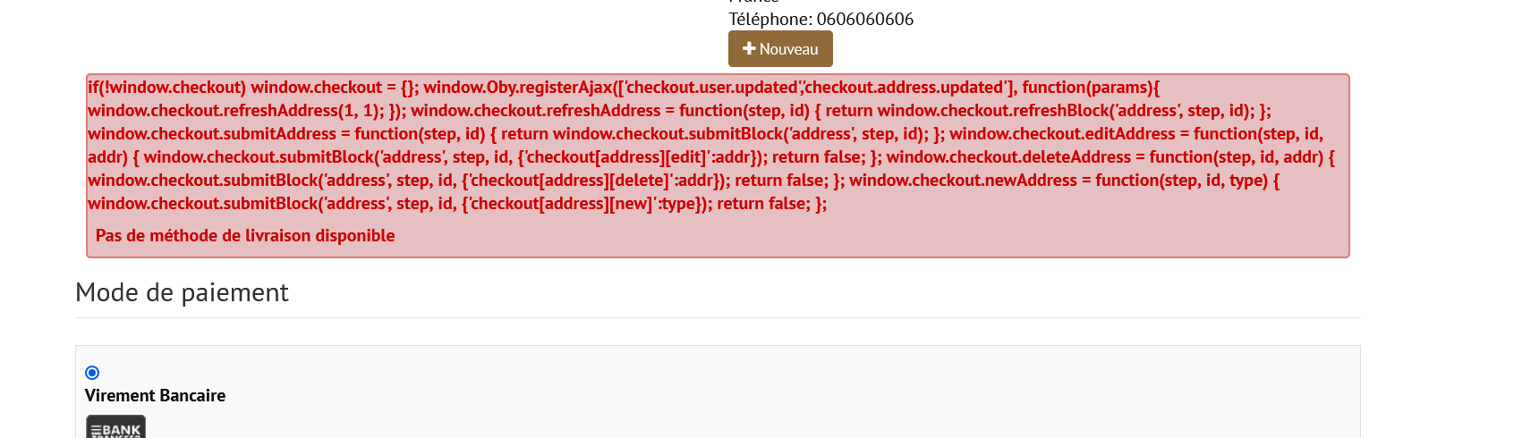

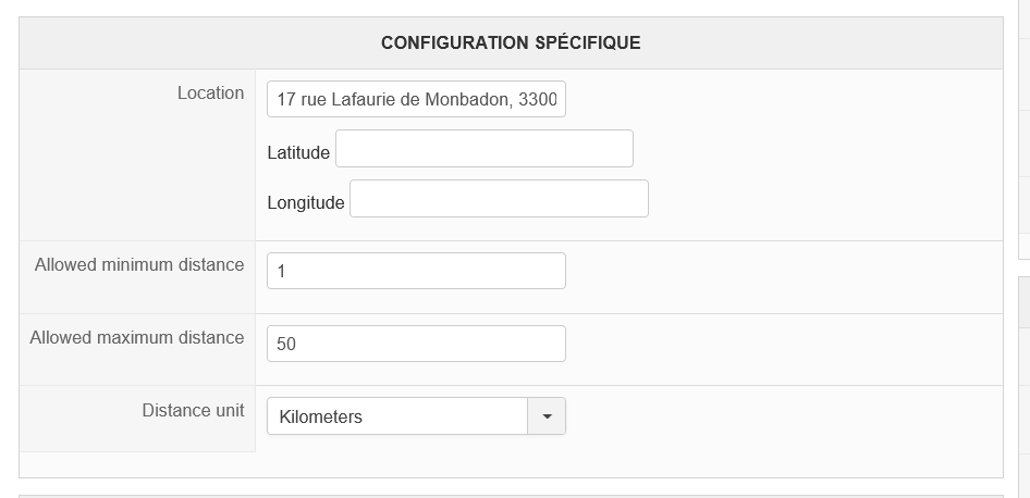

Par contre, lorsque je veux créer une méthode de livraison, l'adresse postale ne génère pas les coordonnées de géolocalisation. (adresse.png) et lorsque je fais un test, j'obtiens un message d'erreur "pas de méthode de livraison disponible" (geoloc.png)

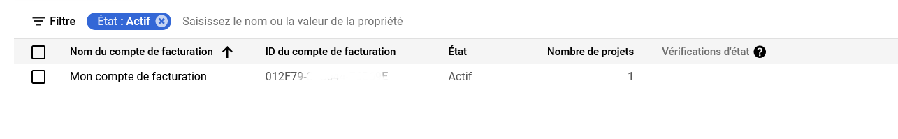

Je viens d'accéder à la console Google maps.

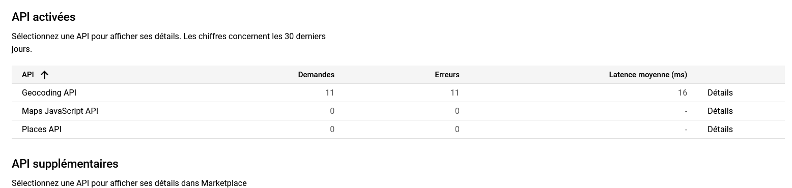

Geocoding API est en erreur à chaque appel.(geoloc.png)
J'ai vérifié la clé : c'est bon ...

Normalement, lorsque vous entrez votre adresse dans l'adresse de livraison, le plugin va automatiquement remplir la longitude et la latitude correspondante.
Vu que ce n'est pas le cas d'après votre capture, il doit manqué quelque chose. Soit une des API nécessaires n'est pas activée, soit le plugin de geolocation n'est pas activé, soit le compte de facturation n'est pas configuré dans votre compte Google Maps.

Merci pour les accès. J'ai pu accéder à votre backend et trouvé l'erreur javascript sur la page de création de la méthode de livraison.
C'était du à un souci avec l'URL pour charger le javascript de Google Maps qui était refusée par le navigateur faute de https.
J'ai fait la modification dans le plugin pour que cela fonctionne normalement et maintenant j'ai bien la latitude et longitude remplis automatiquement.
Je vous invite à configurer vos méthodes de livraison avec le plugin geocoding et cela devrait maintenant fonctionner correctement.

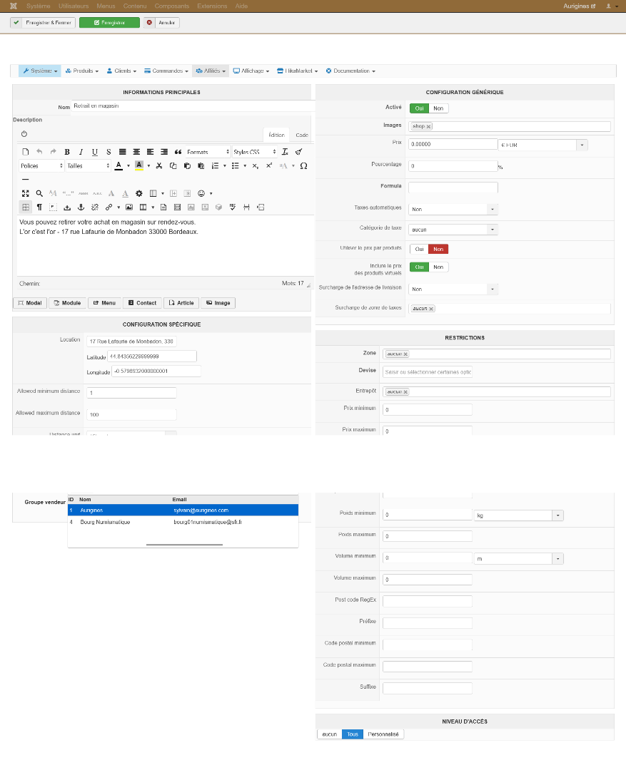

Le vendeur "aurigines" correspond au vendeur principal de Hikamarket (celui qui est appelé "mon vendeur" dans l'admin).
Pour le moment, et pour des raisons juridiques, "vendu par ..." n'est pas affiché et le vendeur "Bourg Numismatique" a été créé pour que %r Noel ait un exemple, mais toujours pour des raisons juridiques, aucun de ses produits n'est en vente.

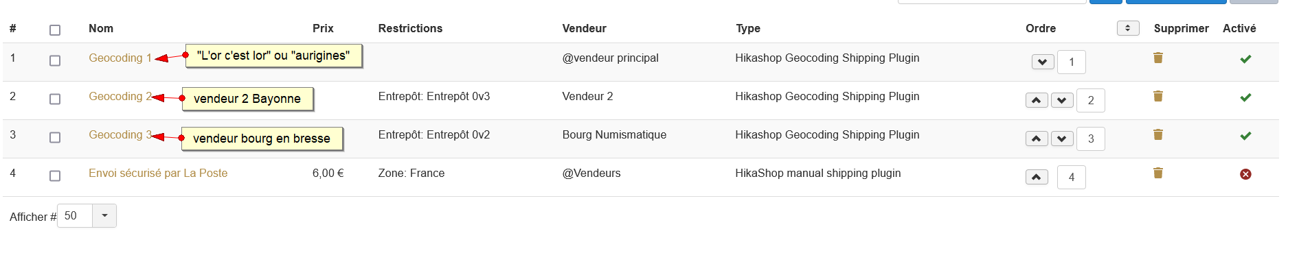

Dans la configuration du plugin de livraison, dans la liste déroulante des vendeurs, aurigines est bien présent (geocoding.png)
Vous pouvez vous connecter à l'admin avec les codes que je vous ai envoyé ce matin.
Je viens de faire des essais sur v2.aurigines.com dont je me suis servi pour "apprendre à configurer" hikamarket. (même codes que pour le site en prod)
Le phénomène est le même.
Si j'utilise un "groupe de vendeur" pour configurer la méthode de livraison geolocalisée, ça marche,
Si je choisis un "vendeur", le retrait en magasin n’apparait pas....
Faut-il créer un groupe spécifique pour chaque vendeur ? Ce serait pénible, mais pas dramatique....si il n'y a pas d'autre solution.
