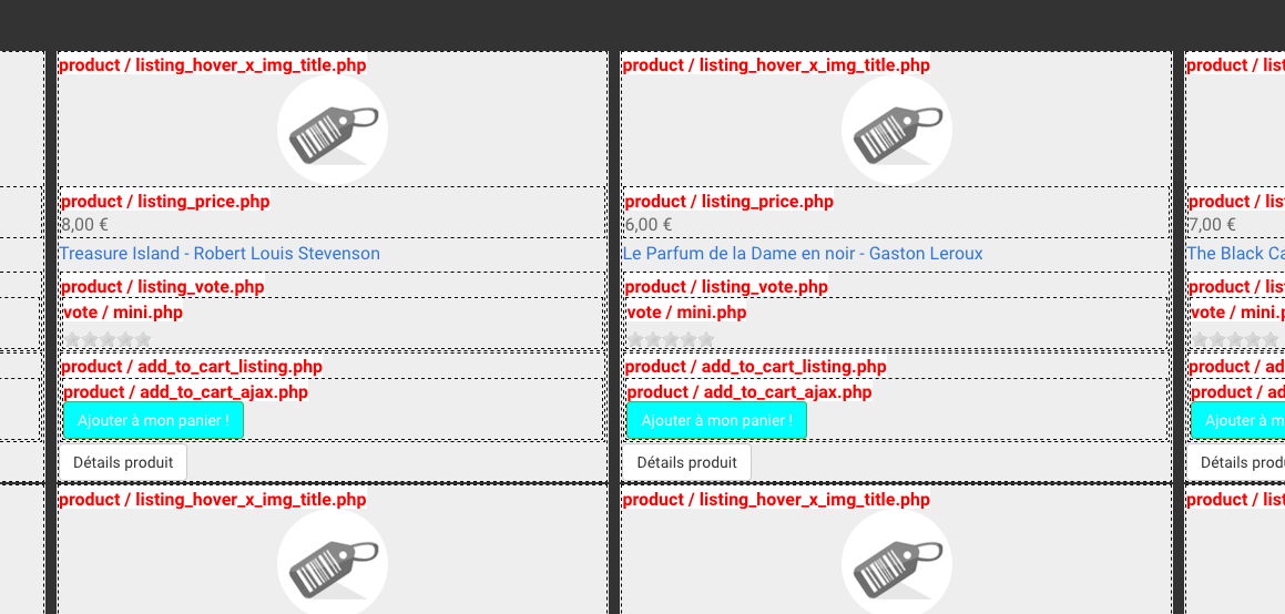

Je ne parviens pas à trouver la méthode pour personnaliser le contenu des divs qui présentent les produits en grilles. J'ai pourtant compris comment personnaliser le contenu des pages produits via l'override du fichier product/show_default.php (le constructeur de vue s'avérant très pratique du moins après une première approche). Y a t-il un équivalent pour ce que je cherche à faire ?
Par exemple, en regardant la pièce jointe, admettons que je souhaite :
- Faire passer le titre juste après l'image
- Le prix juste avant add to cart
- Supprimer Vote
Quelle est la marche à suivre ?
Merci !

Vous êtes sur la bonne voie, sauf qu'ici c'est la vue "product/listing_hover_x_img_title".
A partir de la Configuration Principale d'HikaShop, aller sur le dropdown Display => Views.
Puis, cherchez en utilisant les 3 dropdown Filter avec les valeurs suivantes :
Product/VotreTemplate/Frontend
Puis, recherchez et cliquer sur "listing_hover_x_img_title" pour éditer la vue.
Voyez ma screenshot pour reproduire le display dont vous avez besoin :
En espérant que cela vous aide à obtenir ce que vous désirez.
Cordialement

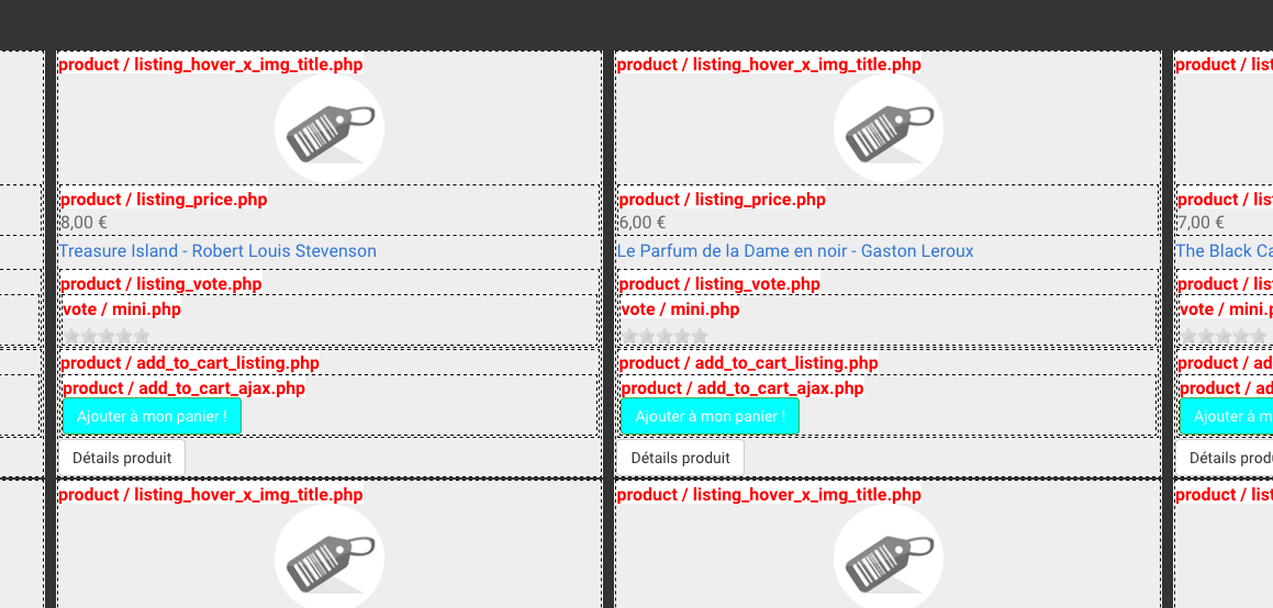

4 years 10 months ago #335007
Merci pour vos éléments, aprés plusieurs essai, il semblerait que vous n'ayez pas définit de hauteur d'image, voyez ma screenshot faite à partir de votre Item Menu Id 243 (sur votre site de test :
Il faut définir la hauteur de vos images car la vue hover_x_img a besoin de cette donnée pour calculer les hauteur dans les commande Css.
En espérant que cela vous permette d'obtenir ce dont vous avez besoin.
