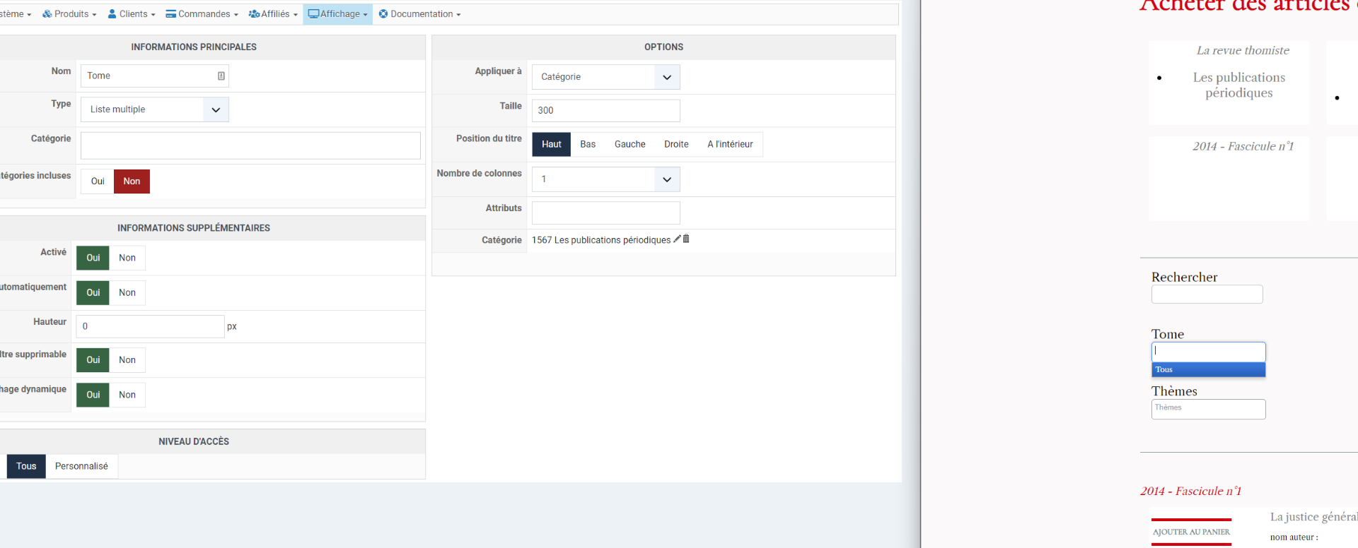

Bonjour
j'ai configuré un champs de recherche sur la catégorie en mode liste déroulante multiple
puis j'ai mis ma catégorie de départ
il ne me liste rien ....
j'ai essayer de changer de catégorie de départ ou de liste déroulante pareil rien ...
je ne comprend pas pourquoi
Merci d'avance

Je pense qu'il vaudrait mieux désactiver l'option "affichage dynamique". Et ensuite, vous ne voulez pas sélectionner de catégorie dans le filtre pour que toutes les catégories soient proposées.

cela ne change rien le filtre par catégoi n'affiche que la valeur tout

J'ai vérifié la configuration de votre filtre avec l'accès backend fourni et contrairement à ce que j'avais recommandé, une catégorie était sélectionnée dans la configuration du filtre.
En enlevant cette catégories, alors toutes les catégories sont affichées dans le filtre.
Mais en voyant la structure de vos catégories je pense que ce n'est pas adapté.
J'ai sélectionné la catégorie "Les publications périodiques" dans le filtre, et du coup j'ai les deux sous catégories "2014 - Tome CXIV" et "2013 - Tome CXIII" dans le filtre.
J'imagine que c'est ce que vous voulez ?
Le problème, c'est que le filtrage par catégorie ne filtre que les produits directement liés à la catégorie sélectionnée.
Or vos produits ne sont pas rattachés à ces catégories, uniquement à leur sous catégories.
Donc si vous sélectionner un tome, cela n'affiche aucun produit.
Il faudrait soit:
- réorganiser les catégories, pour avoir les catégories "fascicule" dans une seule catégorie principale
- modifier les produits pour sélectionner en seconde catégorie la catégorie parente "2014 - Tome CXIV" ou "2013 - Tome CXIII"
