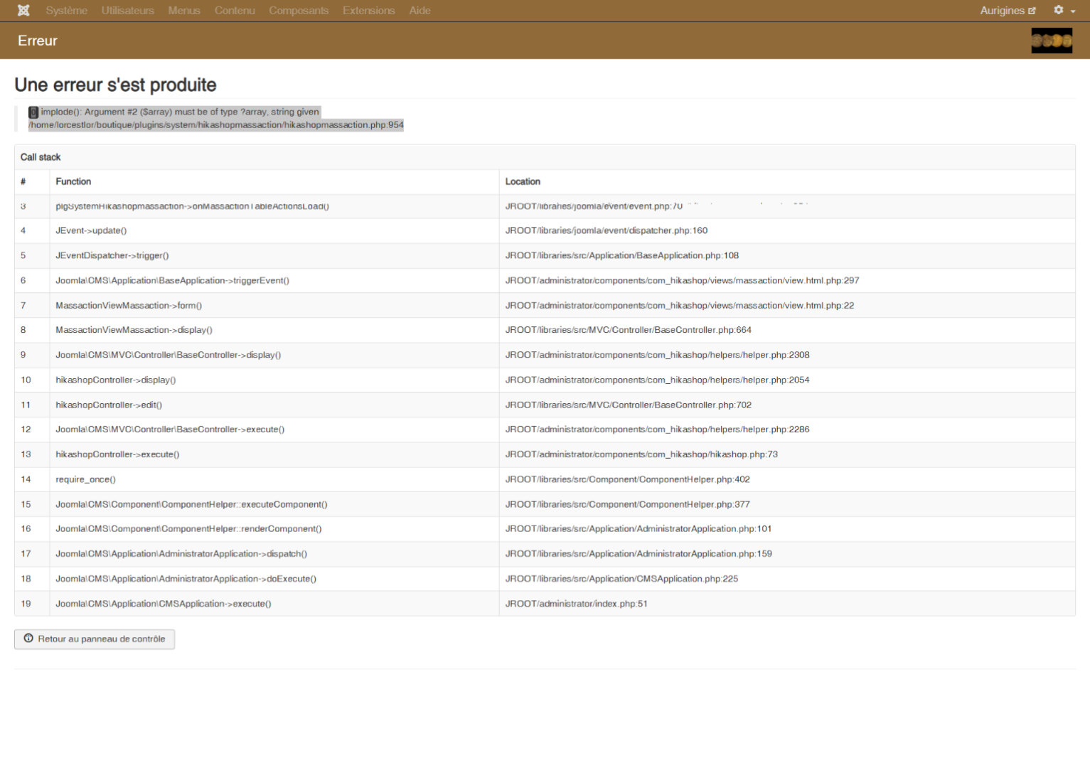

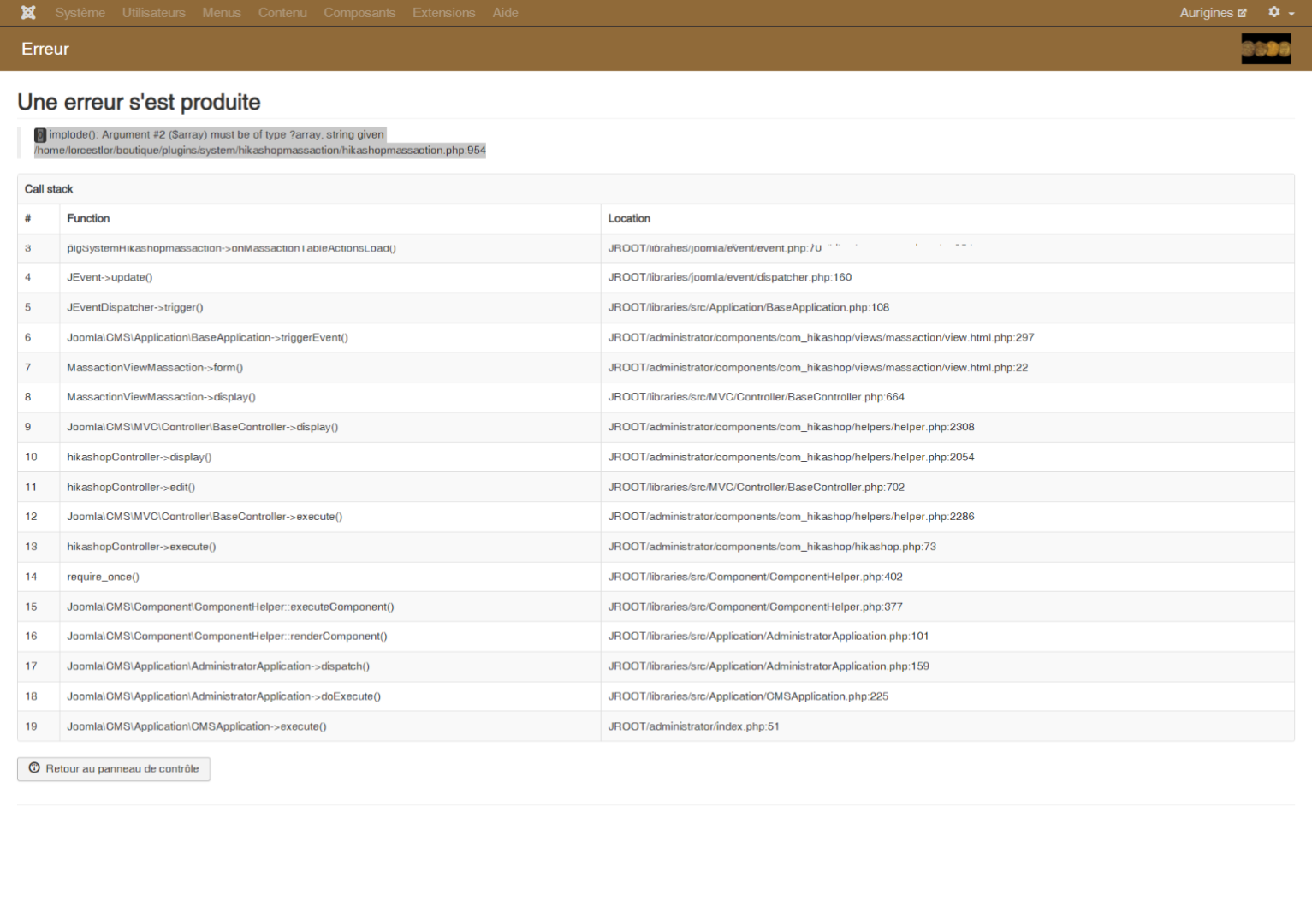

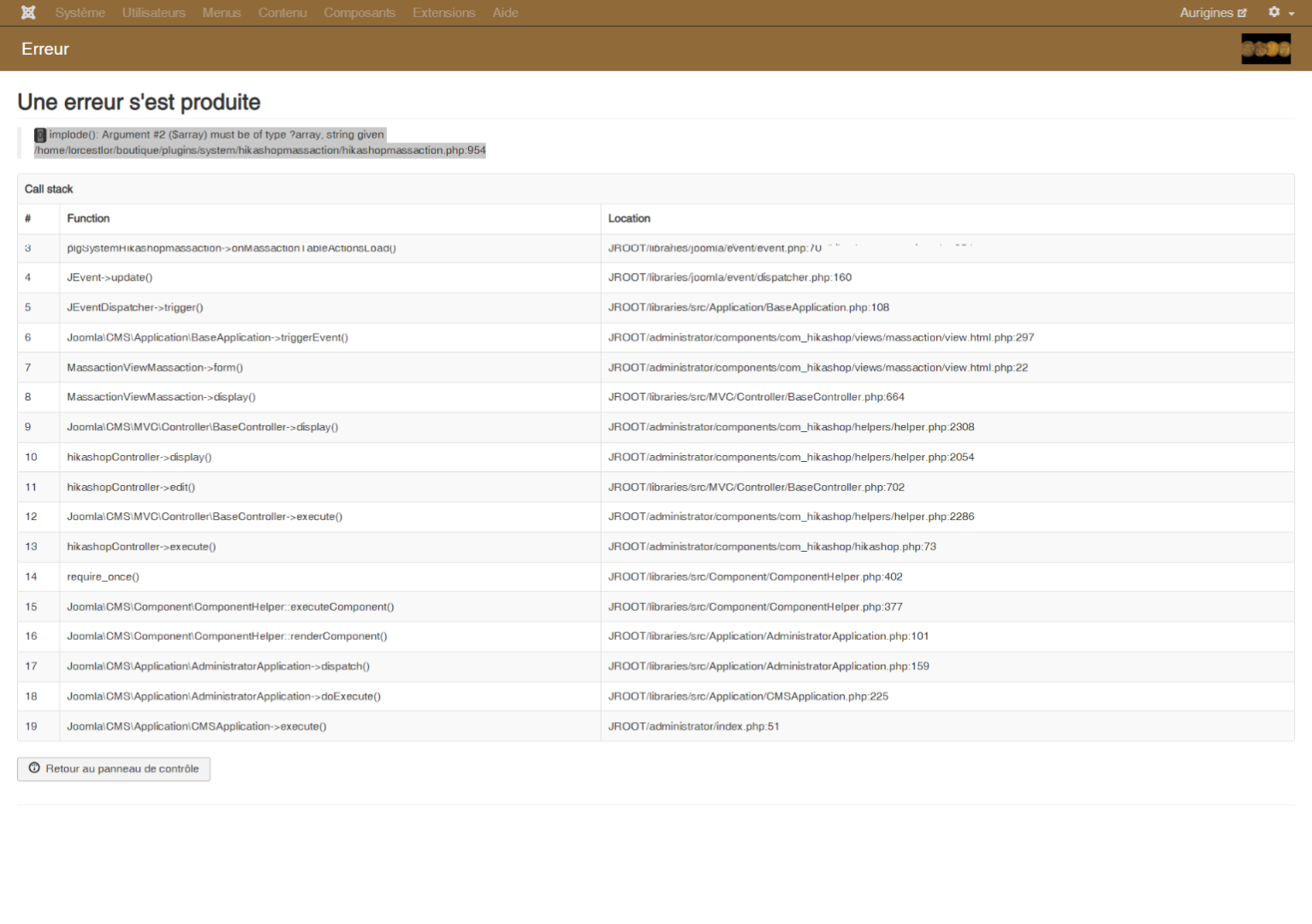

Je viens de constater un problème lors de l'édition d'une "mass action" déjà existante :
Le problème est le même sous J4 PHP 8.0.13
Une erreur s'est produite
0 implode(): Argument #2 ($array) must be of type ?array, string given
/home/lorcestlor/boutique/plugins/system/hikashopmassaction/hikashopmassaction.php:954
Par contre, je peux créer une nouvelle tâche sans problème.
Je viens de me rendre compte que ce problème apparait si la mass action agit sur la table "product".
Si je veux éditer une mass action agissant sur la table "order", pas de problemes.
Merci beaucoup.
Patrick

4 years 8 months ago #338235
Comme indiqué dans mon post, c'est lorsque je veux éditer une mass action agissant sur la table "product" que l'erreur se produit.
Cela se produit avec TOUTES les mass actions impliquant la table "product", pas juste une seule.
Ces mas actions ont été faites il y a plusieurs mois et le problème apparait depuis le passage à PHP8
Je ne peux donc pas vous donner la configuration de ces mass actions, ne pouvant pas les éditer .

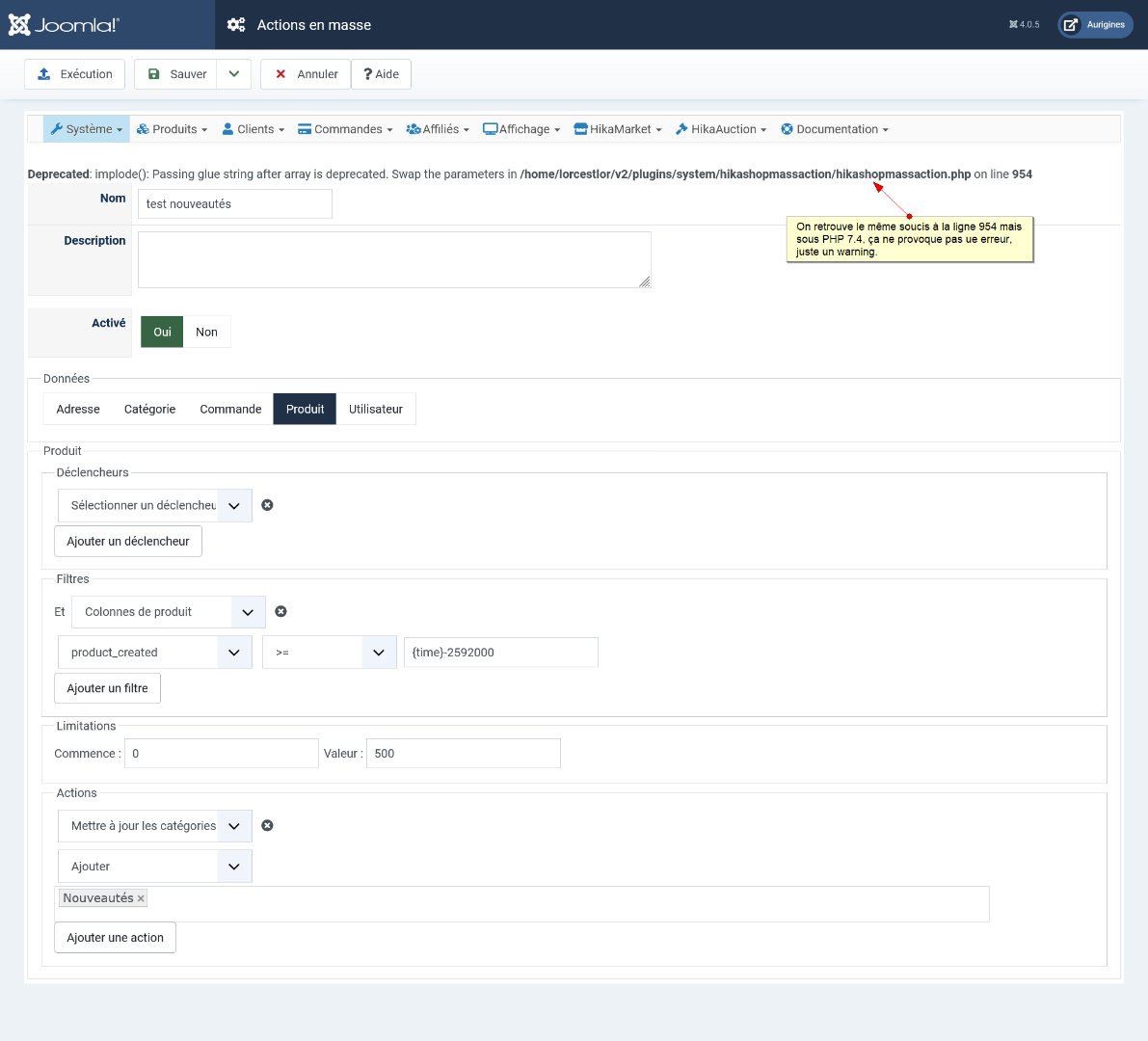

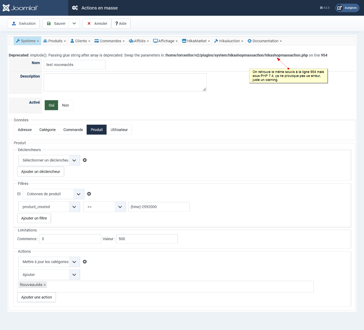

4 years 8 months ago #338236
Re bonjour,
Ce matin, pour être sûr, j'ai repassé le serveur sous PHP 7.4 momentanément.
Comme vous pouvez le voir sur la capture d'écran, le problème disparait mais j'ai quand même un warning sur la ligne 954 du plugin hikashopmassaction.php.
Il semble donc bien qu'il y ait un problème sous PHP 8.0.13
Cordialement
  • Posts: 86180
  • Thank you received: 14217
4 years 8 months ago #338238
C'est un effet un souci lié aux modifications apportées par PHP8 pour rendre PHP plus strict.
Ce qu'il faut faire, c'est changer la ligne 954 de ce fichier de :
$query = 'SELECT category_id, category_name FROM '.hikashop_table('category').' WHERE category_id IN ('.implode( $value->data['value'],',').')';
à:
$query = 'SELECT category_id, category_name FROM '.hikashop_table('category').' WHERE category_id IN ('.implode(',', $value->data['value']).')';
Nous allons rajouter cette modification de notre coté.
