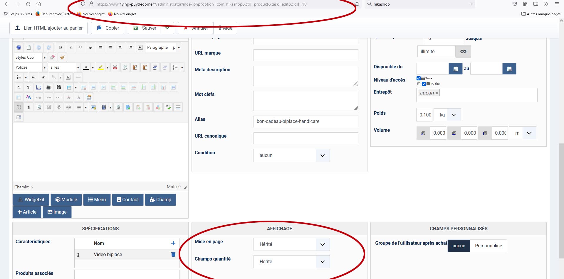

Il y a un paramètre d'affichage "champ quantité" dans chaque produit qui permet d'override le paramètre de la configuration.
  • Posts: 55
  • Thank you received: 6
4 years 7 months ago #338579
Merci, je n'avais pas vu cette option.
J'ai basculé sur "aucun" (à la place de "hérité") pour un premier produit (stage 10 vols) et effectivement, le champ quantité ne s'affiche plus en front end. Je vais le faire manuellement pour les autres.
Ce qui m'étonne beaucoup, c'est que pour les produits (tandem) ou le champ quantité ne s’affiche pas en front end, cette option est aussi en "hérité" dans le back end HS.
A noter que ces produits ont des variantes (option video), contrairement aux autres (stages) et que cette option n'est pas présente dans les variantes...
Si vous avez une explication, je suis preneur ?
Merci
