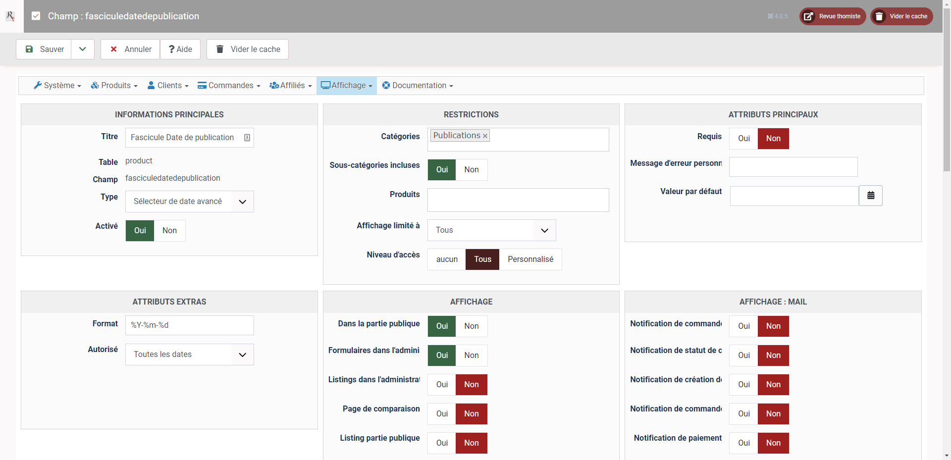

4 years 7 months ago #338926
et voila

4 years 7 months ago #338932
Le code que vous avez fourni ne correspond pas à votre champ.
Votre dernière capture indique un nom de colonne fasciculedatedepublication
Mais le code posté précédemment utiliser le nom de colonne annedeparution
Serait-ce lié au fait que cela ne fonctionne pas comme vous le souhaitez ?
