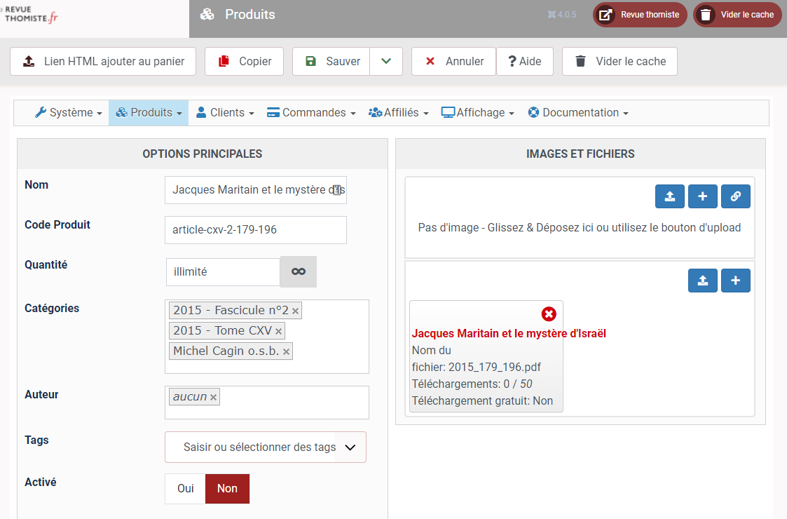

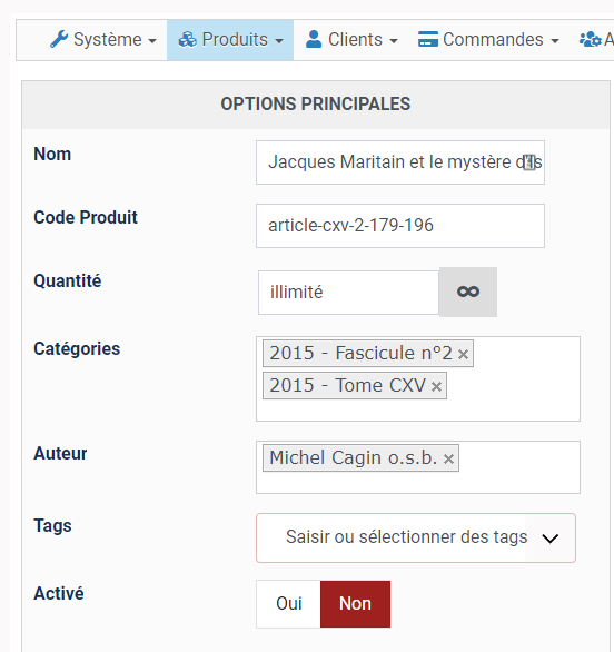

hello j'ai un soucis sur la gestion des auteurs mais je ne suis pas sur du comportement natif de hikashop
quand j'importe mon contenu
si je met mes auteurs dans la catégorie
cela me fait bien des produits dans les dossiers auteur
ce qui me semble logique
mais si je fais l'inverse
comme ceci ce qui serait logique
alors quand je clique sur l'auteur je n'ai pas son produit
c'est normal ?

C'est normal.
L'auteur est une "marque". Lorsque vous sélectionnez une marque dans l'option "marque" d'un produit, la marque est liée au produit en tant que "marque".
Si vous sélectionnez une marque dans l'option "catégorie" alors la marque est liée au produit en tant que "catégorie".

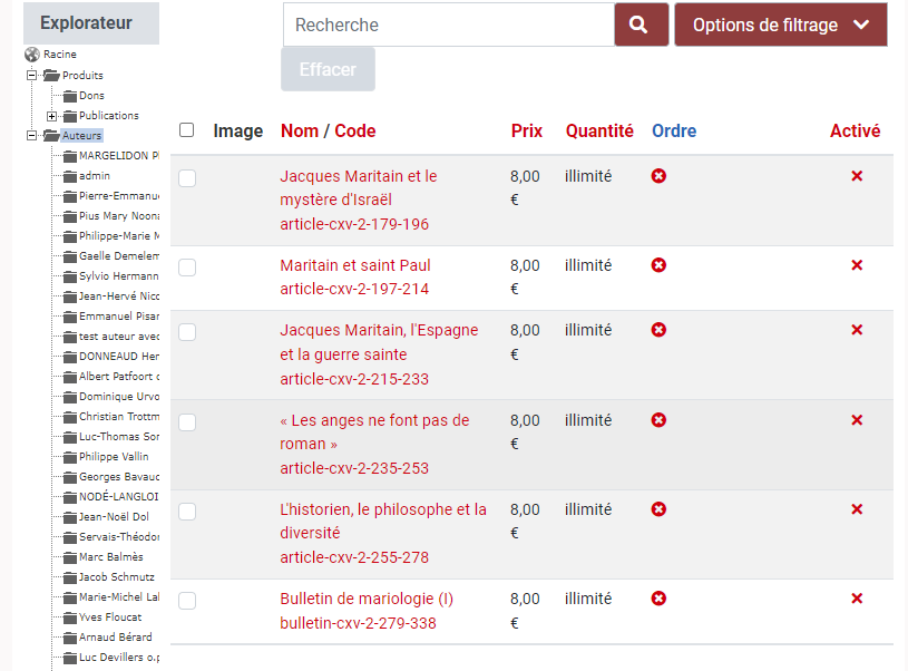

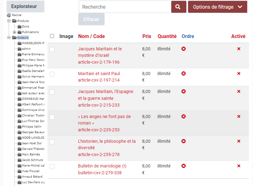

Dans le listing des produits, l'explorateur à gauche permet de filtrer les produits en fonction de leur lien "catégorie" avec l'élément sélectionné.
Donc si vous sélectionnez une marque dans l'explorateur, il affichera les produits liés à cette marque avec un lien "catégorie".
Mais bon, c'est vrai que c'est très confus vu que ce n'est pas logique d'avoir les marques dans l'explorateur des catégories, ni de pouvoir sélectionner une marque en tant que catégorie.
Mais grâce à vos retours, ces deux choses ne seront plus possible dans la prochaine version d'HikaShop et cela sera beaucoup plus clair je pense. Merci !

Vous pouvez déjà le faire.
C'est juste que vous ne regardez pas au bon endroit car l'explorateur affiche les fabricants alors qu'il ne devrait pas.
Le filtrage par fabricant du listing des produits est possible en utilisant le filtre "brand" après avoir cliqué sur le bouton "filter options" en haut à droite du listing.
