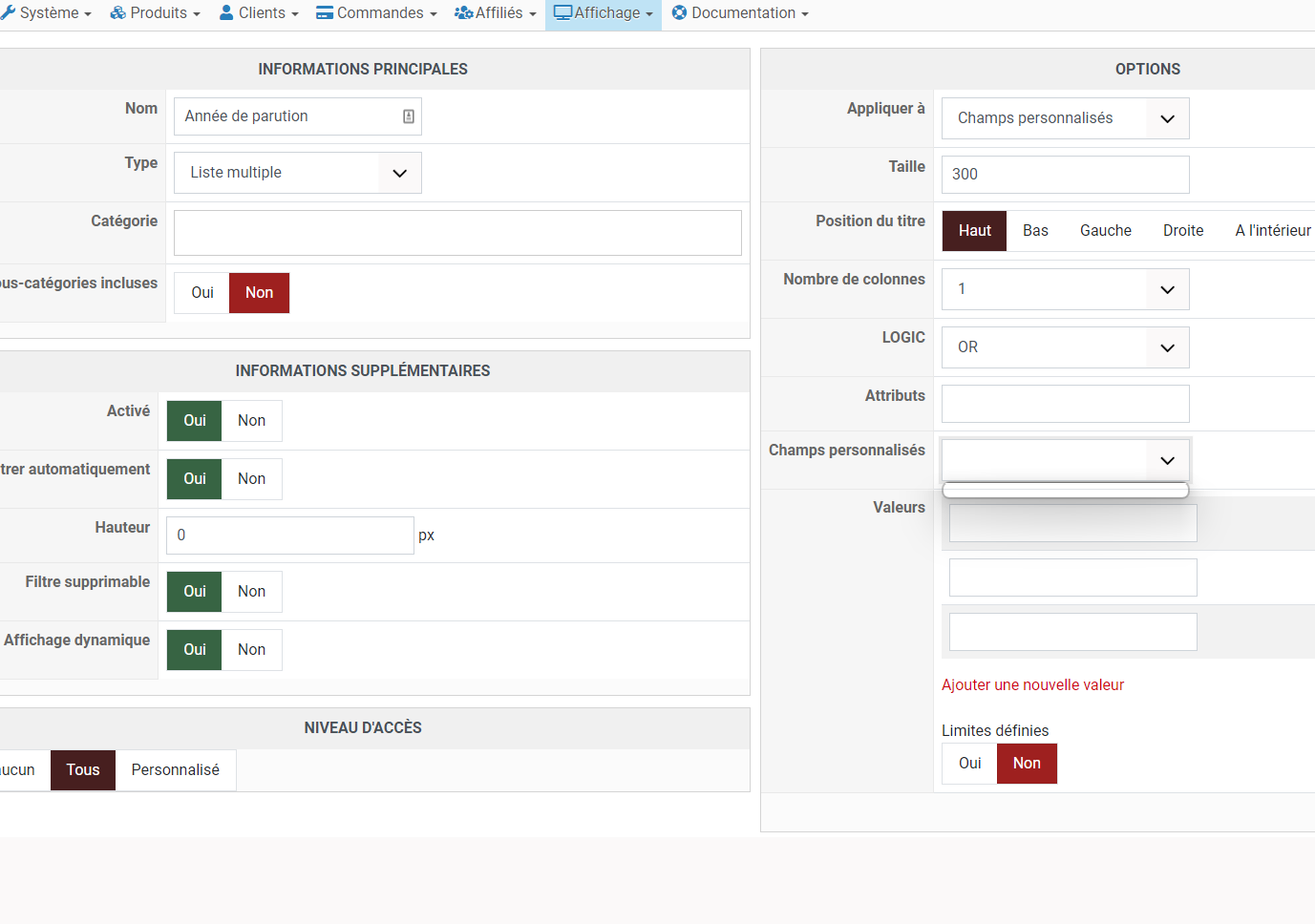

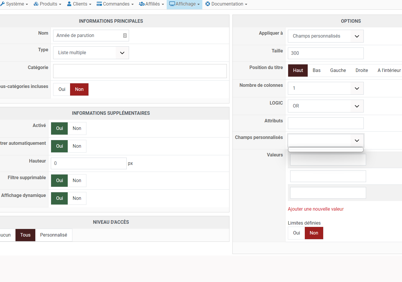

Bonjour

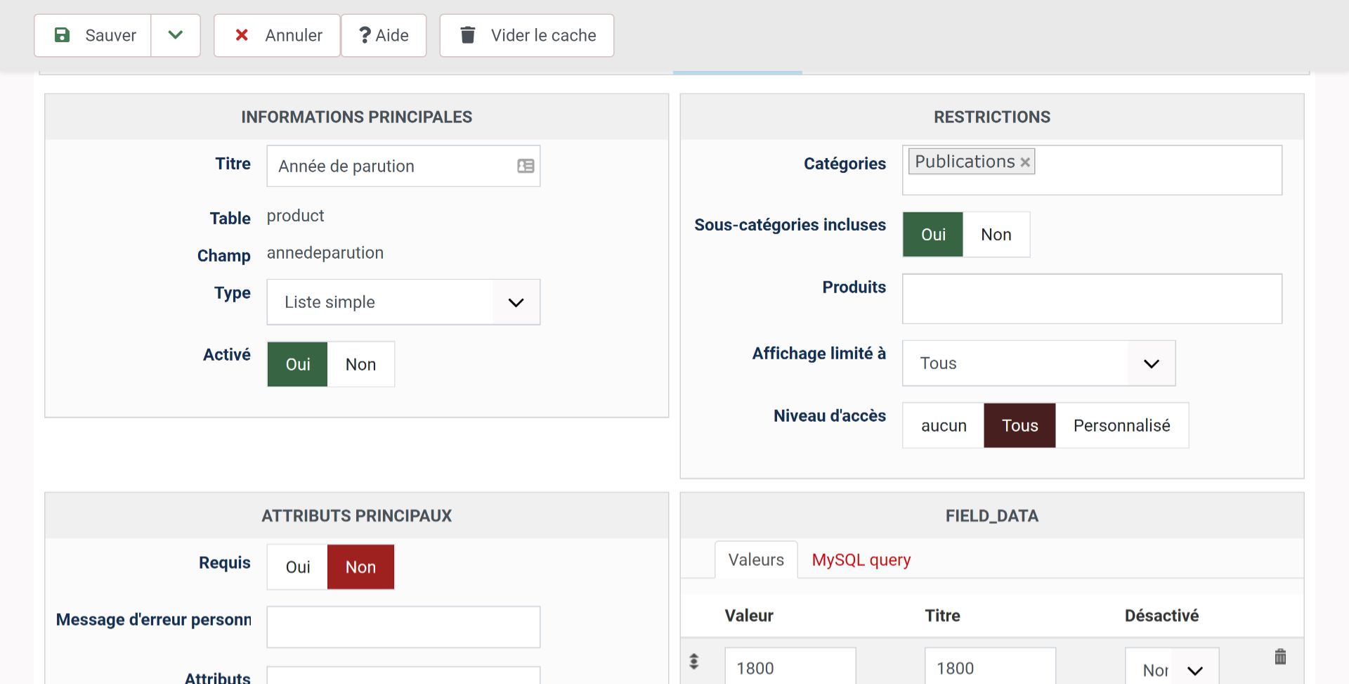

j'ai un soucis et je pense peu être avoir trouver un bug dans la derniere version de hika avec joomla4
1 j'ai créer un champ liste avec des années dedans
2 je créer le filtre avec pour type "liste multiple"
DAns le pannée de droite impossible de seclectionner le champ personnalisés crére en 1 la liste déroulante est vide ...
des idées ?

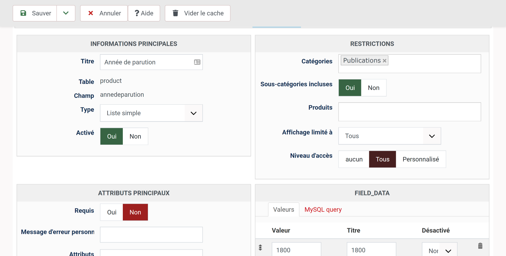

4 years 6 months ago #339061
Pouvez vous nous fournir le custom field que vous souhaiter utiliser à travers ce filtre s'il vous plait ?
Histoire d'avoir un peu plus de matière sur le contexte et que nous tentions de reproduire votre problème.
En attentes de vos retours.
Cordialement
  • Posts: 206
  • Thank you received: 7
4 years 6 months ago #339087
bonjour
c'est un champs liste déroulante lié au produit
il contient des chiffres
Last edit: 4 years 6 months ago by c-line.
  • Posts: 86058
  • Thank you received: 14181
4 years 6 months ago #339107
Le champ personnalisé étant limité à la catégorie publications, il ne peut pas être utilisé par un filtre qui n'est pas limité à cette catégorie.
Soit vous configurez l'option "catégorie" de votre filtre avec cette même catégorie, soit vous enlevez la restriction sur la catégorie pour ce champ et cela devrait fonctionner.

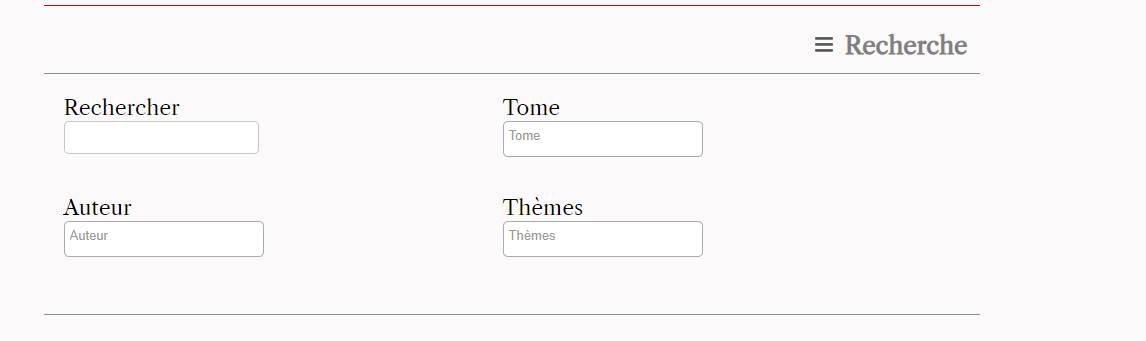

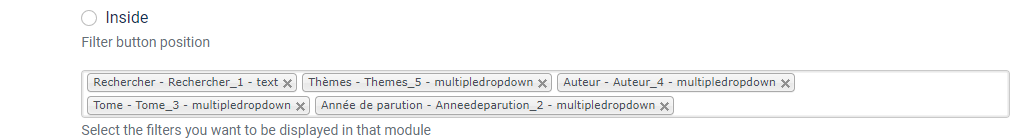

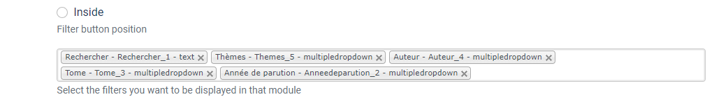

  • Posts: 180
4 years 6 months ago #339122
cool en effet cela fonctionne ... un petit reglage que je n'ai pas essayer
par contre je continu sur le module ...
j'ai ajouter le champ
mais il ne s'affiche pas
encore un probleme de droit ?
  • Posts: 86058
4 years 6 months ago #339124
Si vous avez résolu le problème en ajoutant la catégorie "publications" à votre filtre, alors votre filtre ne s'affichera que pour la catégorie "publications". Si la catégorie courante de votre listing de produit n'est pas cette catégorie, alors le filtre n'apparaîtra pas.
