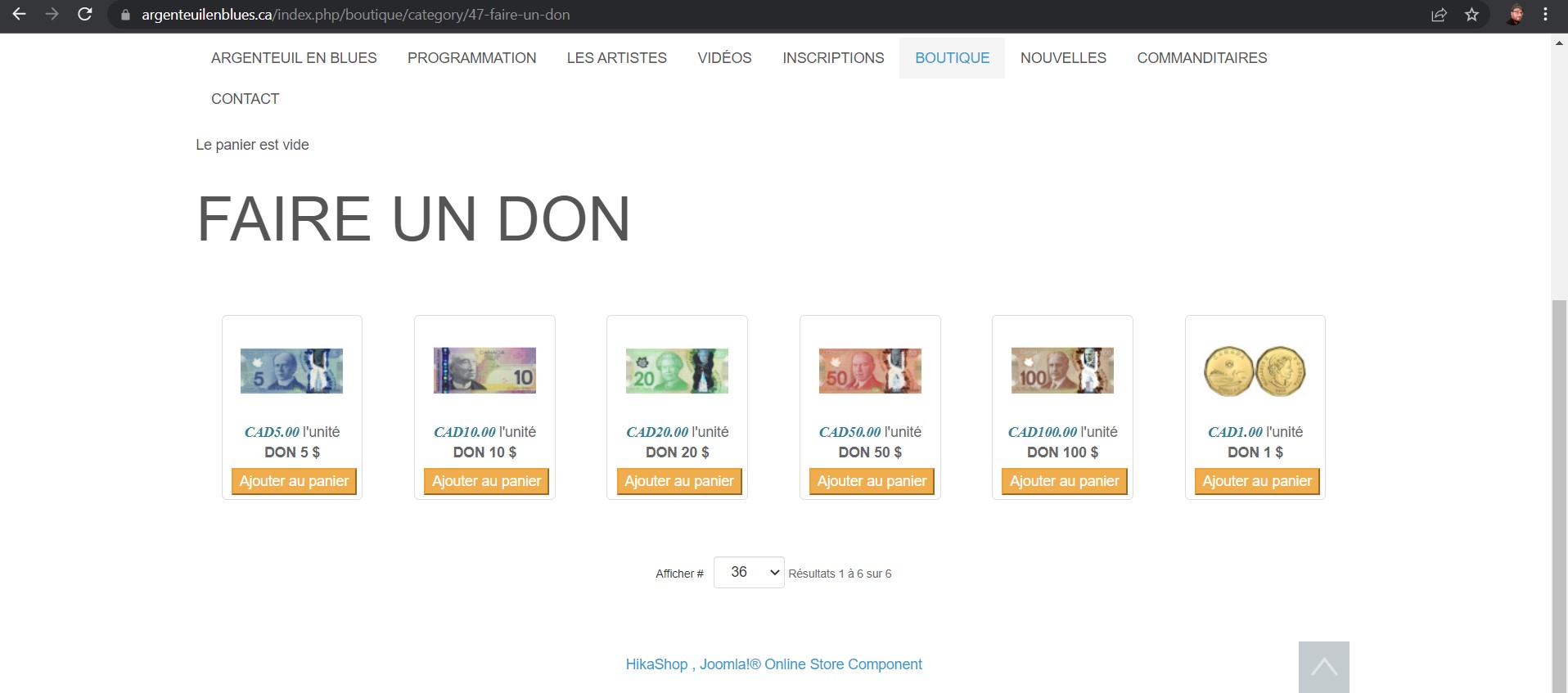

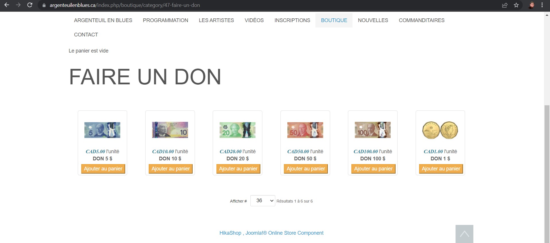

Comment changer la couleur de ses boutons ? Même si je change de template, il y a aucune différence sur eux.

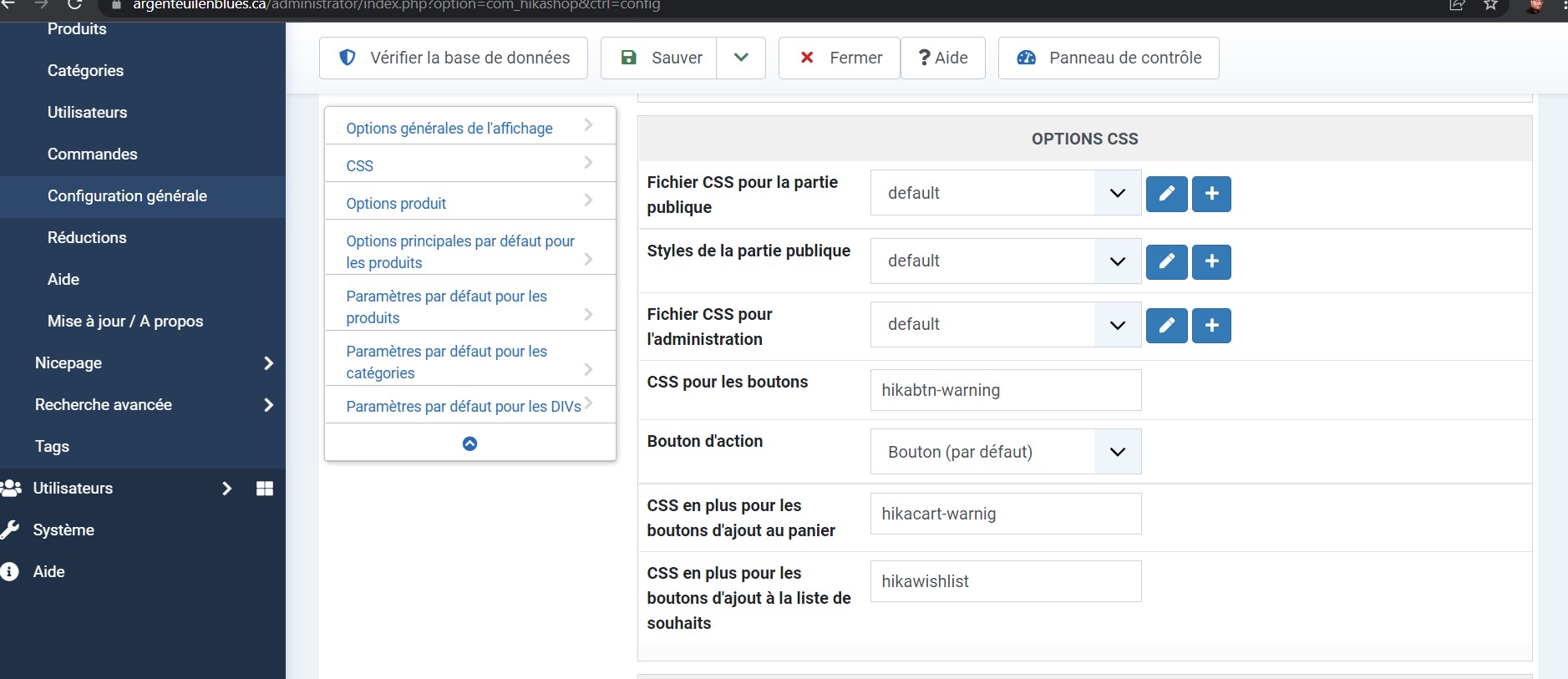

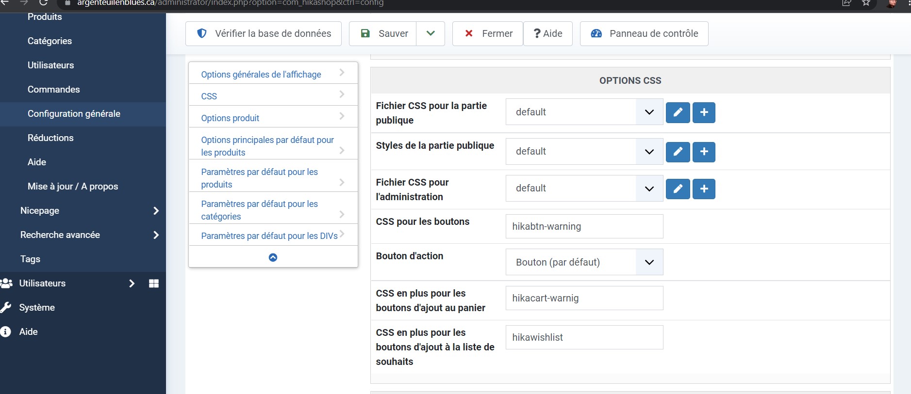

Ces boutons utilisent par défaut le CSS d'HikaShop, et non celui du template.
Dans la configuration HikaShop, vous avez une option "CSS pour les boutons" dans l'onglet "Affichage". Par défaut, vous avez "hikabtn" dans cette option qui correspond à la classe des boutons dans HikaShop. En dessous de cette option, vous avez également l'option "CSS en plus pour les boutons d'ajout au panier" avec la valeur "hikacart" qui correspond à la classe des boutons d'ajout au panier dans HikaShop.

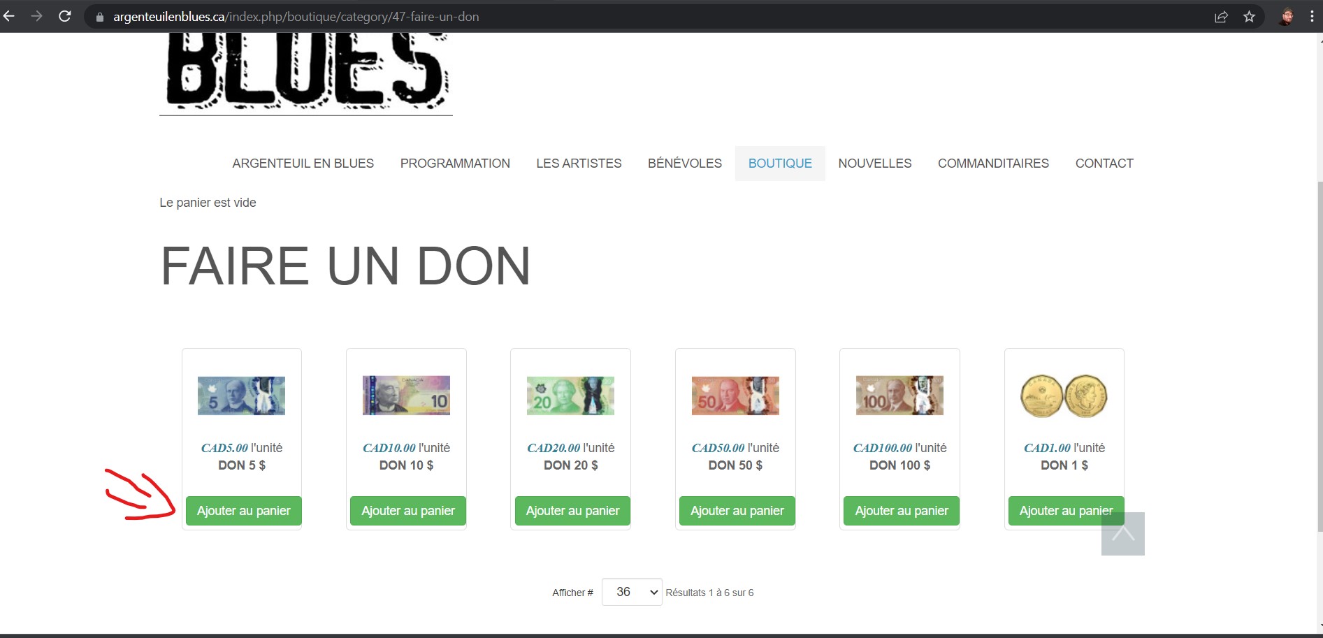

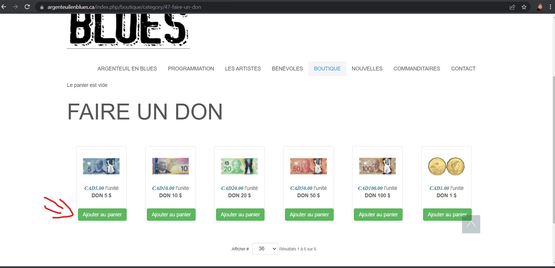

Merci pour votre aide rapide ! Tout fonctionne très bien !
J'ai fait --warning vraiment simple !
