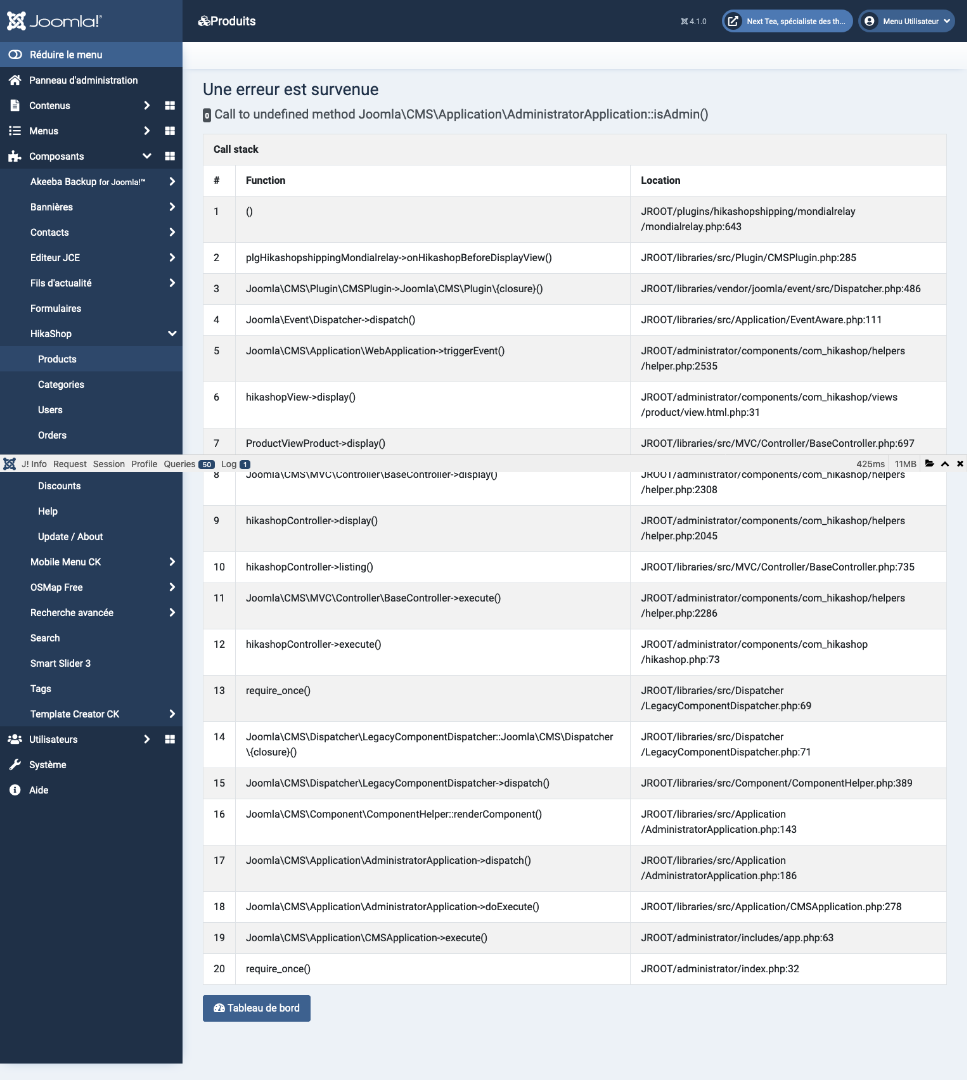

J'ai une erreur "Call to undefined method Joomla\CMS\Application\AdministratorApplication::isAdmin()"
Après recherche, il s'avère que cela semble lié à votre plugin Mondial Relay sous Joomla 4. (voir capture debug).
Cela signifie-t-il que le plugin Mondial Relay qui fonctionne très bien sur des boutique sous Joomla 3, n'est pas compatible avec Joomla 4?

Le plugin Mondial Relay est compatible avec Joomla 4 depuis Octobre 2021 (version 1.1.5).
Je vous invite à vérifier que vous avez bien la dernière version disponible.

Je vous remercie de votre réponse.
J'ai acheté le module le 23/10/2021, apparemment quelques jours avant sa mise à jour.
Cela fonctionne avec la dernière version.
