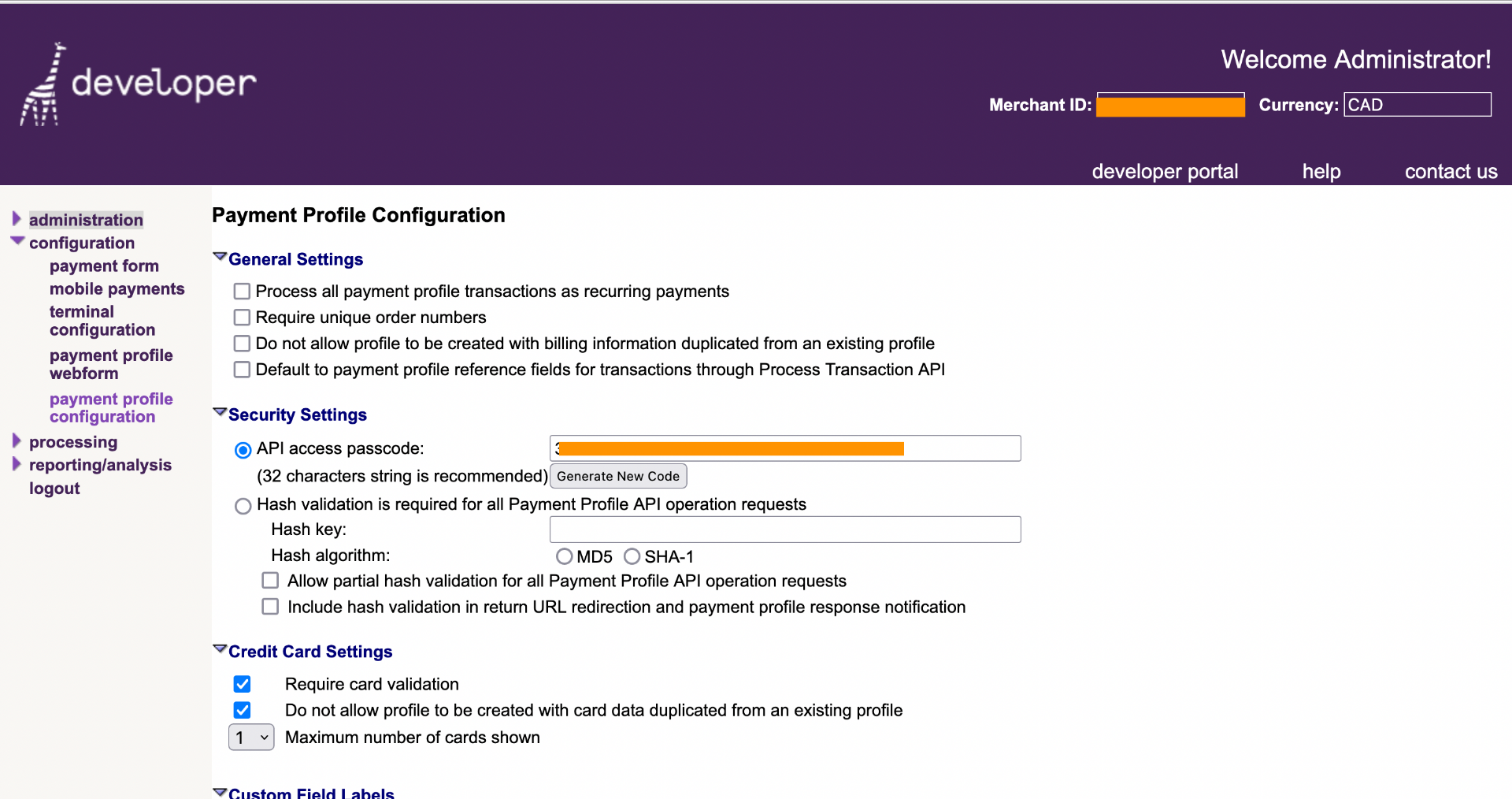

  • Posts: 628
  • Thank you received: 18
4 years 5 months ago #339931
Merci pour votre réponse,
J'ai accès à un compte de test car je veux m'assurer que tout fonctionne avant de demander à mon client d'ouvrir un compte officiel.
Voici ce que j'ai comme écran. Est-ce que a concorde avec ce que vous avez?
Merci encore. J'ai bon espoir :-)
Last edit: 4 years 5 months ago by patoushka. Reason: Cacher de l'information sensible
  • Posts: 86056
  • Thank you received: 14181
4 years 5 months ago #339937
Cela fait des mois que je n'ai pas vu l'interface de Bambora et je ne l'ai vu que quelques heures, le temps de faire mes tests. Donc difficile à dire. Ca à l'air différent de ce que j'avais dans mes souvenir. En tout cas, ce n'était pas les mêmes options.
Le plugin Bambora a été développé pour Bambora Online ePay:
epay.bambora.com/en/payment-web-service
C'est une plateforme de paiement Danoise, d'après ce que j'ai compris.
Est-ce que votre compte marchand est sur cette plateforme ?
Je vois sur votre capture que vous avez la devise CAD, du Canada. Donc j'imagine que vous avez un autre Bambora. En cherchant, il semblerait que vous avez peut être un compte pour : dev.na.bambora.com/docs/references/payment_APIs/v1-0-5/
C'est une autre API, donc cela nécessiterait le développement d'un autre plugin
