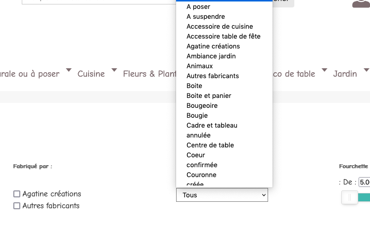

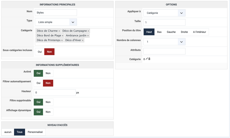

Je tente désespérément de configurer un filtre qui permette de choisir parmi une liste de catégories particulières mais le menu déroulant s'obstine à montrer l'ensemble des catégories de la boutique.
J'ai paramétré le filtre comme ceci :
Mais j'obtiens ce résultat :
Quelqu'un a-t-il une idée de ce que j'ai raté dans la configuration du filtre ?
D'avance, merci

Je pense avoir compris suivez moi étape par étape pour comprendre l'idée :
1. Dans votre filtre en lui même, vous séléctionnez presque toute vos catégories (sauf "style")
2.
Et vous activez l'option "Including sub categories", ce qui va donc dans dropdown, vous ajoutez donc les sous-categories)
=> Si vous ne voulez que les catégories principales (Ours & Autres, Déco Murale, Cuisine...) alors vous devez désactivez cette option
Dites nous si cela vous permet de progresser votre sujet, ou bien si nous sommes passer à coté de quelque chose car pour nous le résultat que vous décrivez est logique en fonction de vos configurations.

4 years 5 months ago #340146
J'ai désactivé "Sous catégories incluses" mais cela ne change rien.
Ce que je trouve étonnant, c'est que dans le menu déroulant on trouve des "catégories" comme "Annulée", "Confirmée", "Créé", "Donation", "order status", etc.

4 years 5 months ago #340167
L'option "catégorie" des filtres permet de sélectionner la liste des catégories pour lesquels vous voulez que le filtre apparaisse.
Vous aurez cette option peu importe le type du filtre, qu'il affiche un sélecteur de catégories ou non.
Vu que vous voulez tout le temps afficher le filtre, peu importe la catégorie, cette option devrait être vide.
La seconde option "catégorie" en bas à droite de l'interface permet de sélectionner la catégorie parente qui permettra de choisir les catégories à afficher dans le sélecteur du filtre. Vu que vous n'avez sélectionné aucune catégorie dans cette option, toutes les catégories sont affichées dans le filtre.

4 years 5 months ago #340177
Cela fonctionne.
Les explications du tuto sur votre documentation et l'absence de bulle d'aide sur les différents paramètres dans Hikashop ne rendent pas la configuration des filtres très intuitive...
Merci pour tout.
