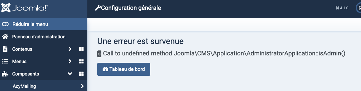

Cela n'a rien changé, je n'ai toujours pas accès à l'administration de Joomla ou à la page de gestion des produits :

Nous pensons pas qu'il y ait de lien avec votre problème sur le mode Popup, maintenant nous allons tenter de résoudre ce problème qui en faite vous empéche de "manoeuvrer" votre site correctement.
Pouvez vous activer le Joomla Debug System (dans "Global Configuration" => onglet "System") ET à son niveau maximum (dans l'onglet "Server" => "Error Reporting" définit sur "Maximum").
Puis, renvoyer nous encore une fois la screenshot de votre erreure qui devrait être enrichie de plus d'information sur votre erreure.
A partir de là, nous verons mieux comment résoudre votre problème.
En attente de vos retours pour pouvoir progresser.
Cordialement
Last edit: 4 years 4 months ago by Philip.
