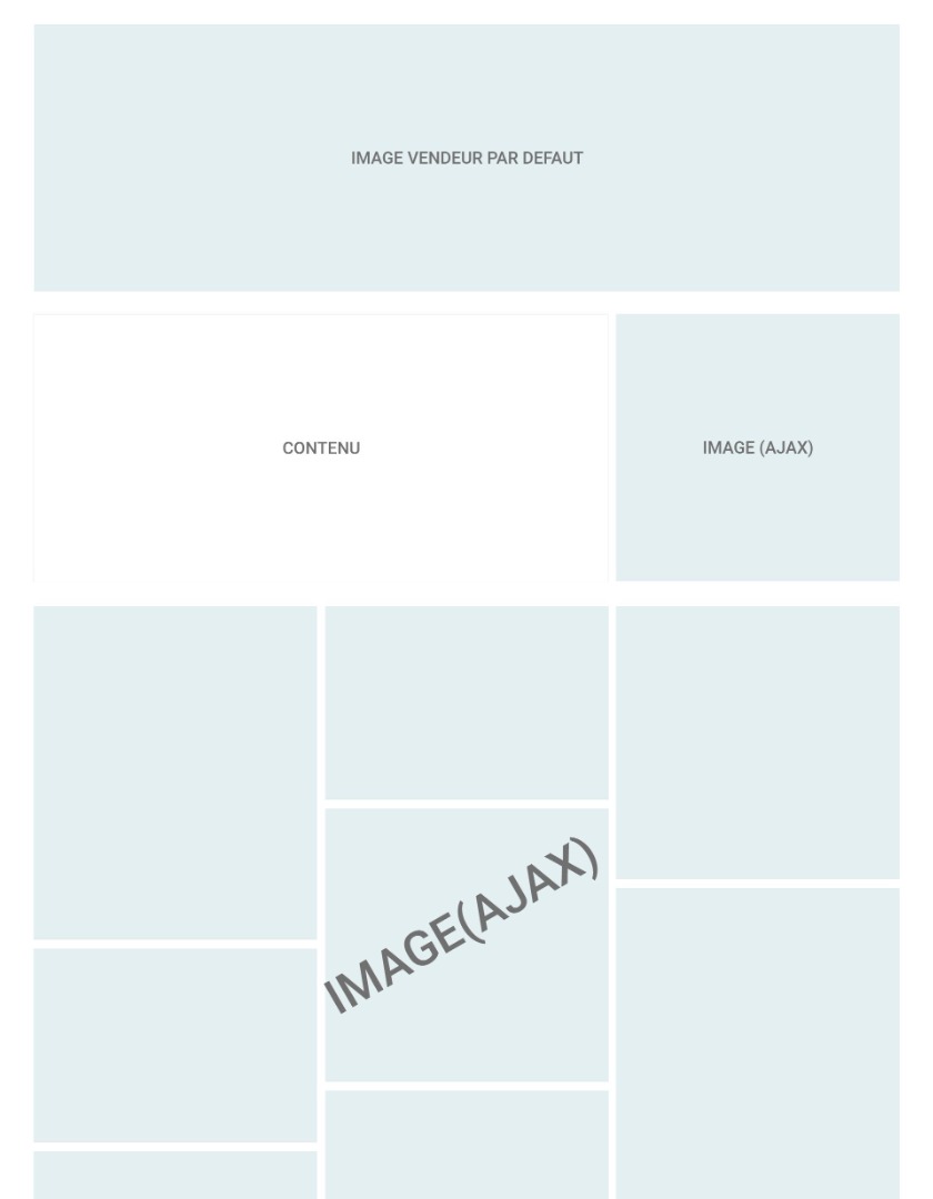

4 years 4 months ago #340559
Bonjour Nicolas,
Merci pour votre réponse, c'est clair.
Le chargement est lent, testé avec une image de 26ko et le résultat est identique. 290ms en moyenne pour la charger alors que pour les autres c'est entre 4 et 30ms.
Un exemple concret en pj (ne pas prendre en compte la disposition)
Le principe serait d'avoir un minimum de contrôle sur les images, au minimum sur la taille.
L'image vendeur par défaut permet d'avoir ce contrôle mais si on intégre plusieurs images(AJAX) en pleine page avec la solution que vous avez proposé le temps de chargement sera trèès long.
N'hésitez pas à revenir vers moi si vous avez besoin de plus d'infos
