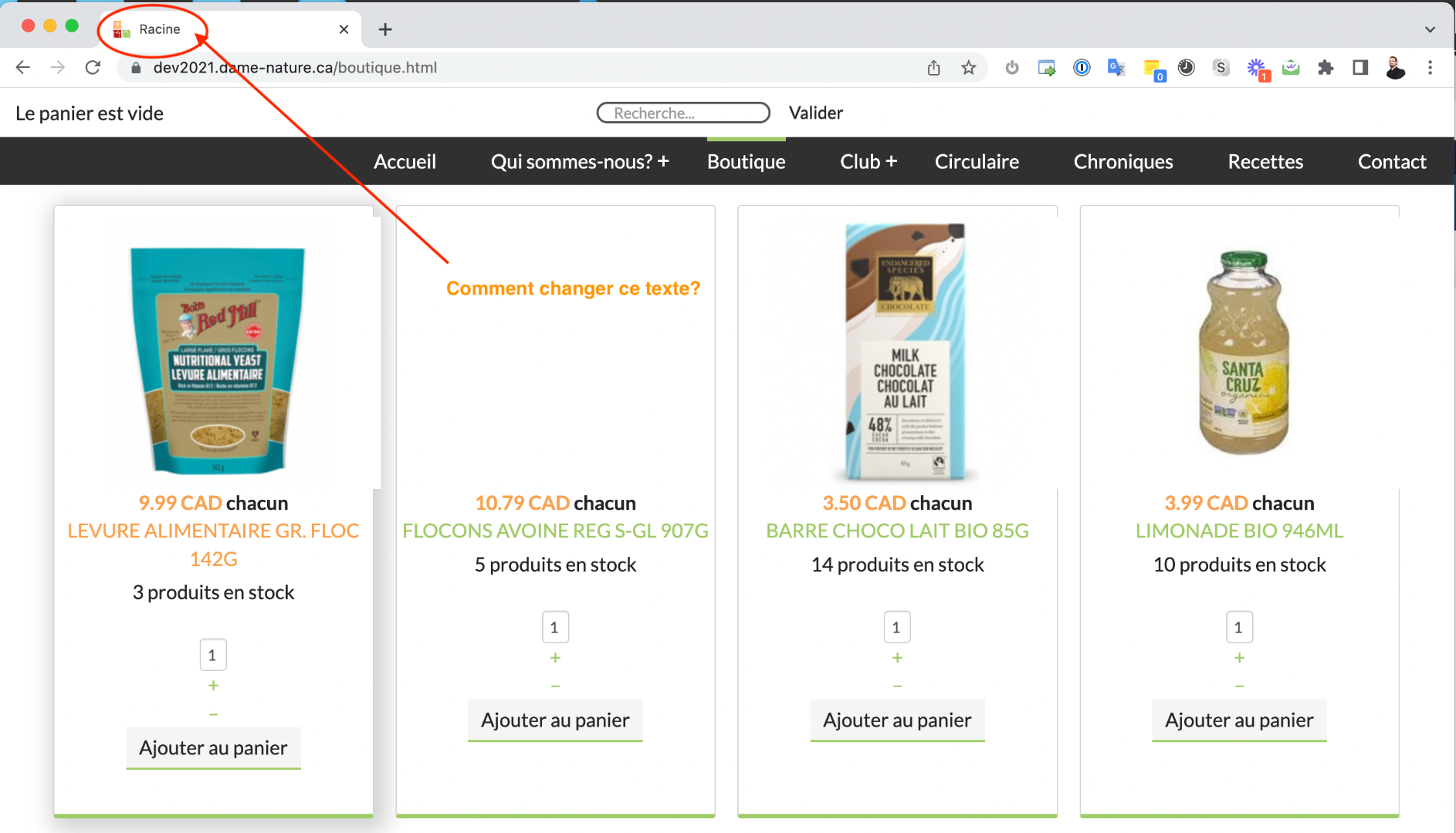

J'ai besoin de changer le titre affiché dans l'onglet du fureteur, mais je ne trouve pas comment. je suis pris avec le mot Racine. Pouvez-vous m'éclairer svp?
Un grand merci !

Cela indique que vous avez sélectionné la catégorie "Root" dans l'option "main category" de votre élément de menu dans le gestionnaire de menus de Joomla.
Donc 2 choses pour vous aidez:
- Si vous desactivez l'option "use category name instead of menu title" de l'élément de menu, alors c'est le titre de l'élément de menu qui sera utilisé.
- Idéalement, il ne faut pas utiliser cette catégorie Root, mais la catégorie "Product category" (qui est la catégorie produit principale par défaut, mais si vous avez une autre catégorie principale ou si vous l'avez renommée c'est ok aussi). Donc si possible, je vous recommanderais de changer la "main category" de votre élément de menu.
