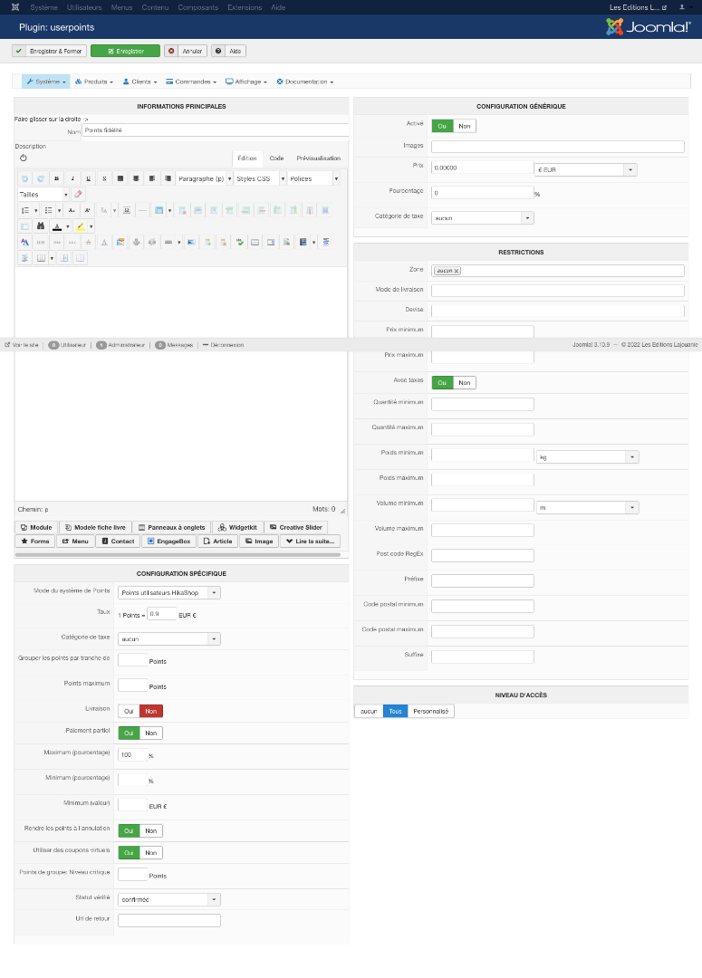

Sur une boutique en ligne j'ai installé un moyen de paiement sur la base du système de point Hikashop. Tout fonctionne sans aucun problème.
Or, pour une commande, il s'est passé un phénomène que je n'arrive pas à comprendre.
Le client a commandé un ouvrage à 9,90 €. Les frais de port pour ce livre, conformément à la loi actuelle en France sont de 0,01 € (le franco de port est interdit pour l'envoi de livre neuf). Il disposait de 13 points donc il les a utilisé pour payer sa commande.

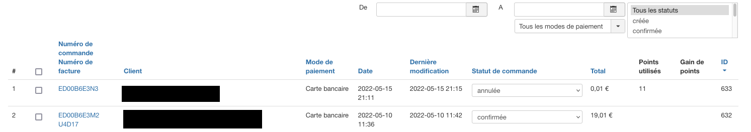

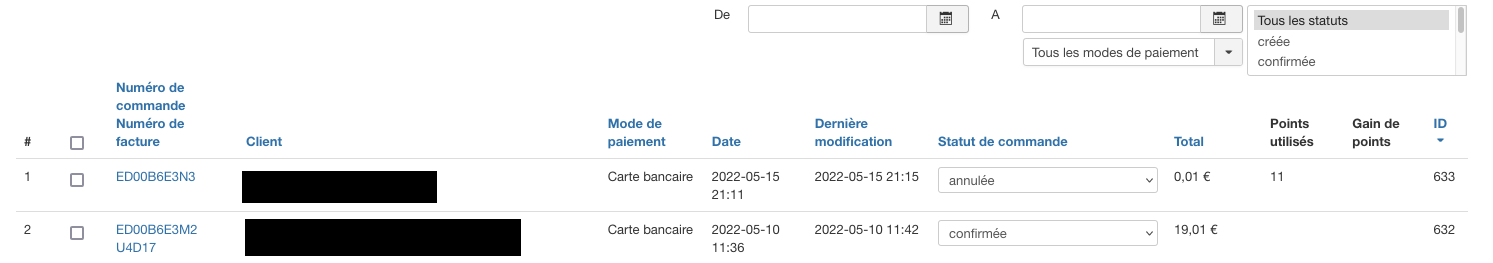

Et pourtant, Paypal a affiché une demande paiement de 9,91 € soit la commande mais sans les points retirés.
Le client a quand même payé les 9,91 €, son paiement apparait sur compte Paypal du commerçant.
Mais la commande a été marquée comme "annulée" sur Hikashop sans intervention de qui que se soit. (voir capture)

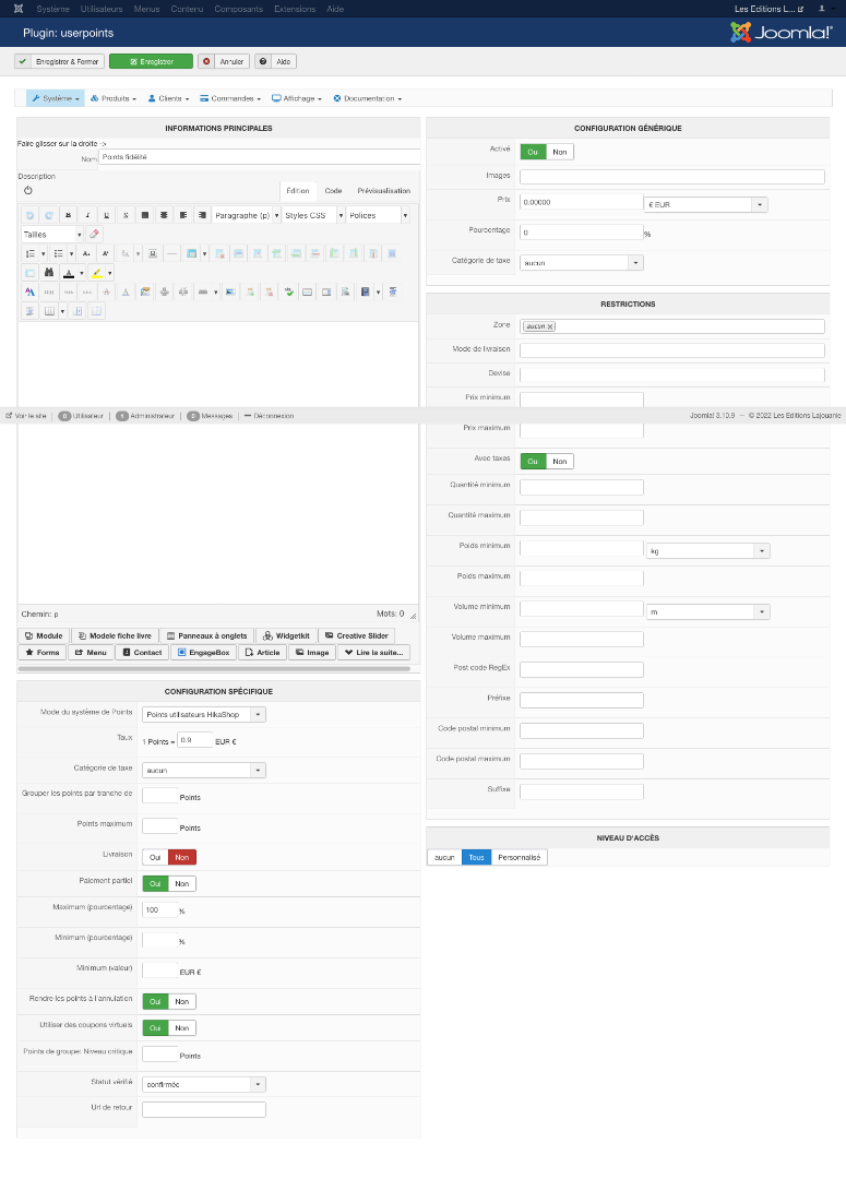

Dans les options de la méthode de paiement par points, vous avez l'option "livraison" désactivée. Du coup, le paiement complet de la commande avec les points n'était pas possible.
D'où le total à 0.01 au lieu de 0.
Si vous ne voulez pas cela, vous voudrez activer cette option.
Concernant l'annulation de la commande, c'est normal car le montant payé ne correspond pas au montant total de la commande. C'est une sécurité pour éviter les fraudes (et qu'un petit malin ne puisse pas payer 0.01€ pour une commande de 100€ par exemple). Dans la méthode de paiement PayPal, vous avez une option "statut invalide" qui permet le configurer le statut à affecter à la commande dans ce genre de cas.
