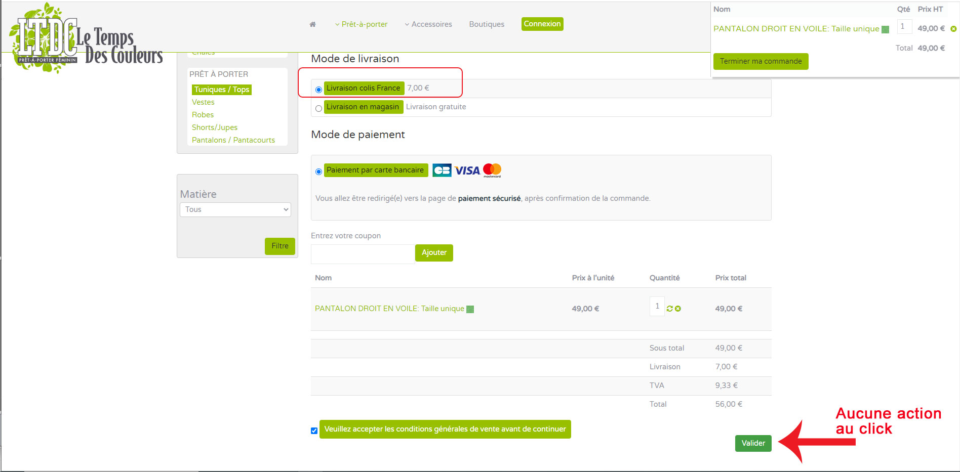

En fin de checkout, le bouton "Valider" ne déclenche pas l'action de poursuivre vers le paiement (Systempay), cf image jointe.
Il y a 2 modes de livraison : "Livraison colis France à 7€ " et "Livraison magasin".
Le pb se produit uniquement pour "Livraison colis France à 7€ ".
C'est très étonnant car une commande a été effectuée le 16/05/22 avec le mode de livraison "Livraison colis France à 7€ ", et c'est passé sans souci.

Nous avons réussie a valider une commande en switchant vers un template par défaut comme ProtoStar.
A partir de là 2 possibilités :
1. Le probléme vient de vos override de view (associé avec votre template actuel) sur :
- show_block_shipping (plus vraisemblable vu votre description)
- show_block_fields
=> Essayez de refaire des test SANS vos overrides (après les avoir sauvegardées de votre coté), et l'une aprés l'autre puis en se passant des 2 overrides.
2. SI le probléme persiste alors le problème n'est QUE du coté du template, et alors votre prochaine étape sera de contacter le support de votre template.
En espérant que cela vous aidera à régler votre problème.
