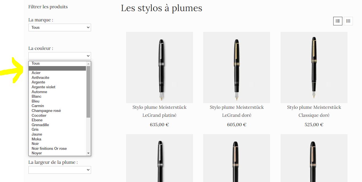

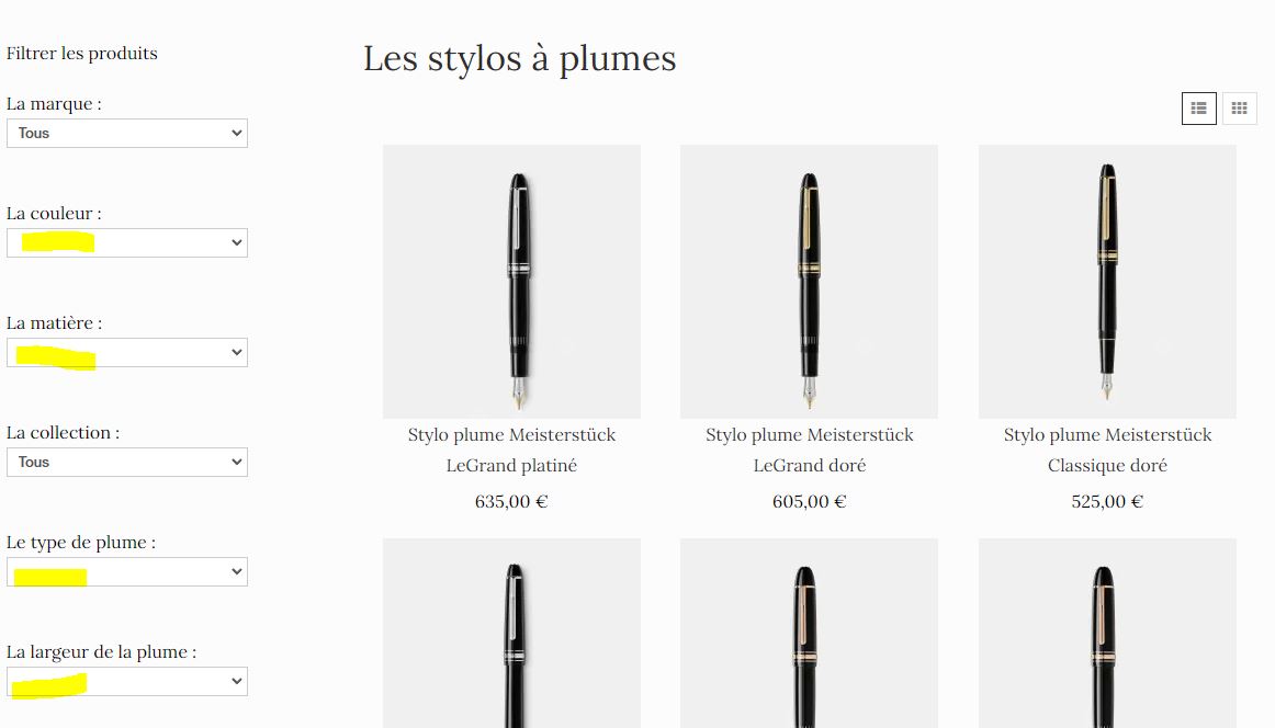

je rencontre un problème avec le filtrage des champs personnalisés.
J'ai dans mon filtre les champs personnalisés suivants : couleur, matière, collection, type de plume, ...
et certains d'entre eux affichent par défaut une valeur nulle au lieu de mettre la mention "Tous" ou la valeur par défaut indiqué dans le champ personnalisé.
Dans la configuration du champ personnalisé couleur j'ai pourtant précisé la valeur par défaut Noir.
Je peux comprendre que la valeur par défaut ne soit pas affichée que sur certaines pages en fonction de la liste des produits car il faut que l'un d'entre eux ait une valeur Noir dans son champ couleur. A minima dans la liste simple je devrais avoir la mention "Tous".
Que j'indique une valeur par défaut ou non le comportement à l'affichage est le même.

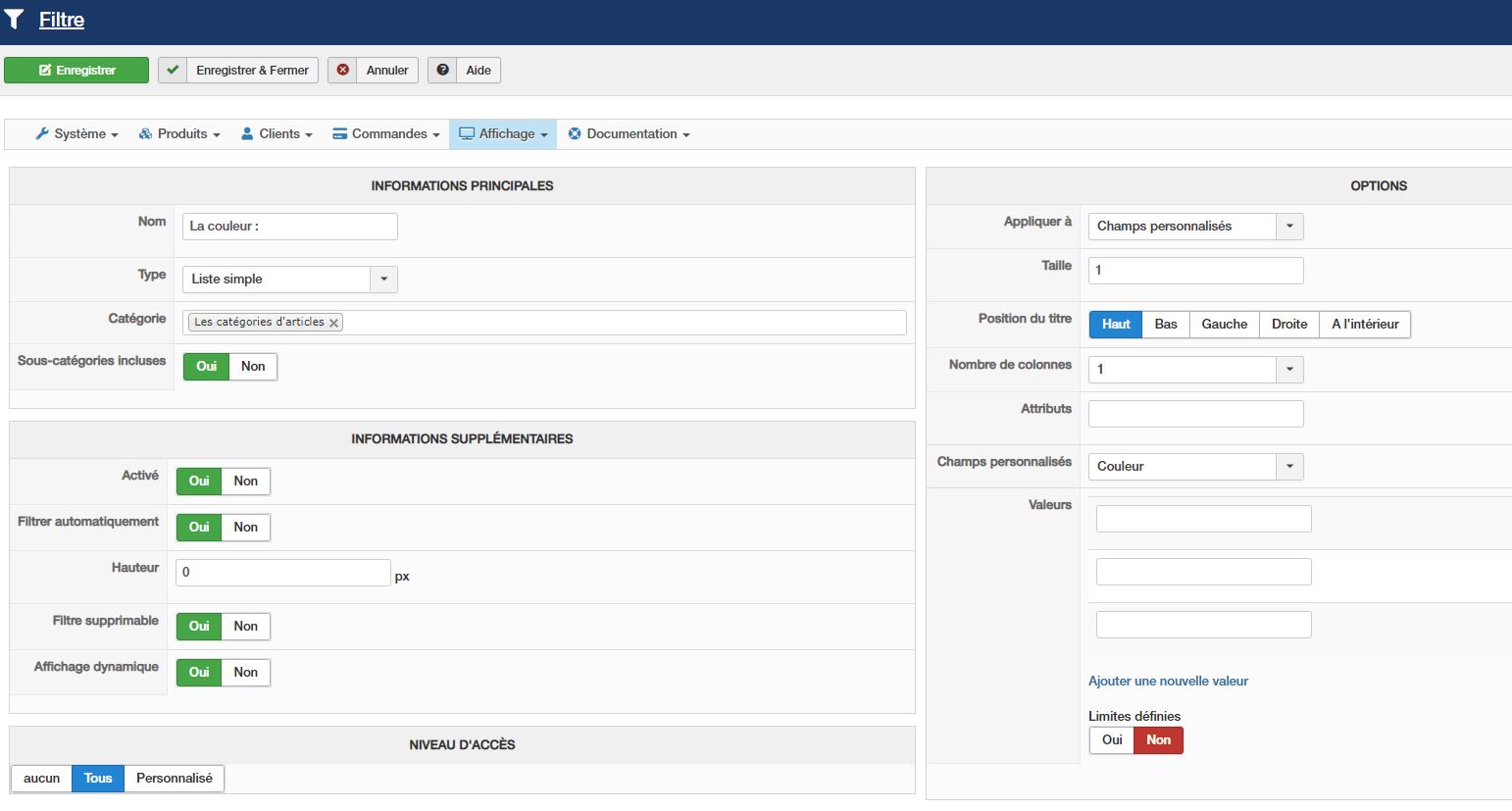

4 years 2 months ago #342116

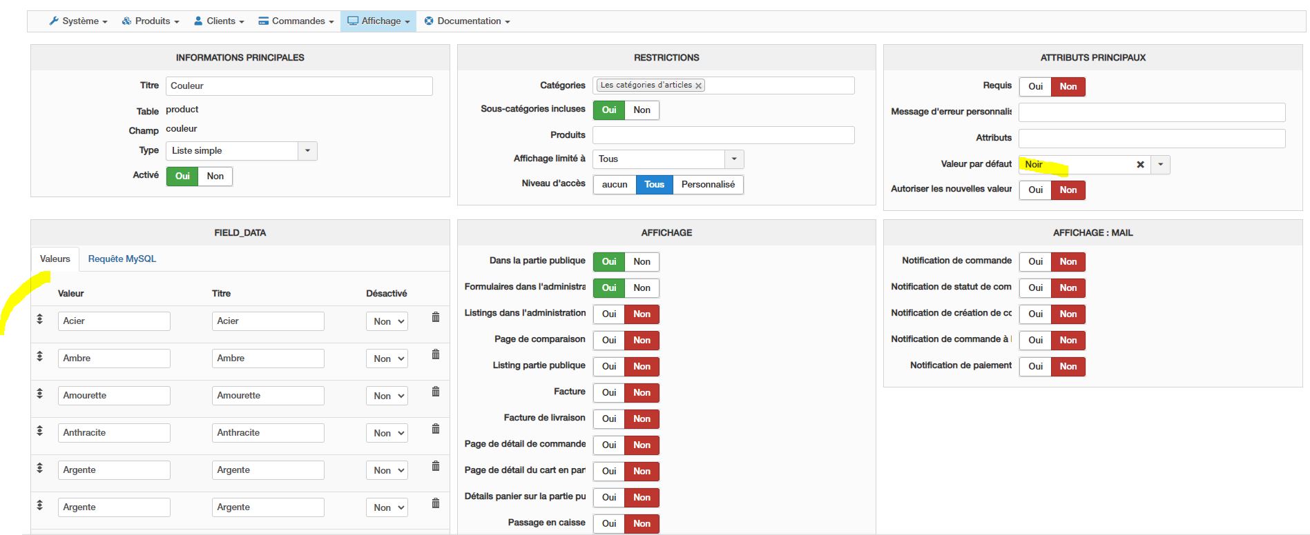

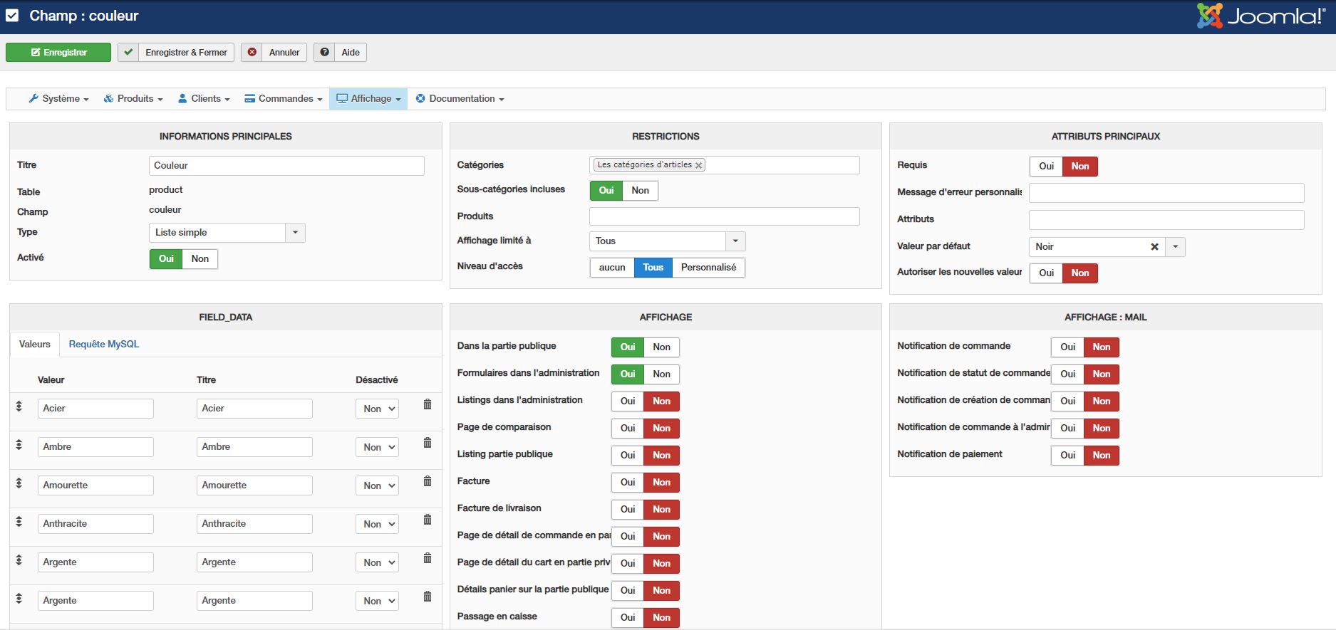

Merci pour votre 1er retour.
Le projet n'est pas en ligne pour l'instant mais uniquement en test en local. Si c'est vraiment nécessaire je mettrai une instance en ligne.
En attendant vous trouverez les captures écrans des réglages du champ personnalisé couleur et les réglages du filtre couleur.
Merci!

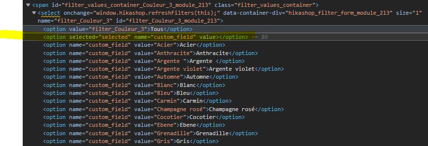

Merci pour l'accès. J'ai trouvé le souci. Vous ne m'aviez pas dit que vous utilisiez l'onglet "Requête MySQL" de vos champs pour récupérer les valeurs à utiliser.
Et c'est là votre souci.
Avec la requête SELECT couleur AS value FROM chdg4_hikashop_product ORDER BY value ASC;
vous allez récupérer une valeur vide si il y a au moins un produit sans rien sélectionné dans le champ.
Cela ne se voit pas dans l'onglet "valeurs" du champ car la valeur vide est considérée à cette endroit comme inutile.
Mais du coté, les filtres vont prendre en compte cette valeur vide.
Pour éviter cela il faut changer la requête pour :
SELECT couleur AS value FROM chdg4_hikashop_product WHERE couleur != '' ORDER BY value ASC;
