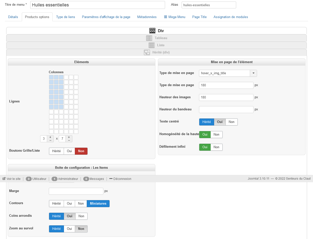

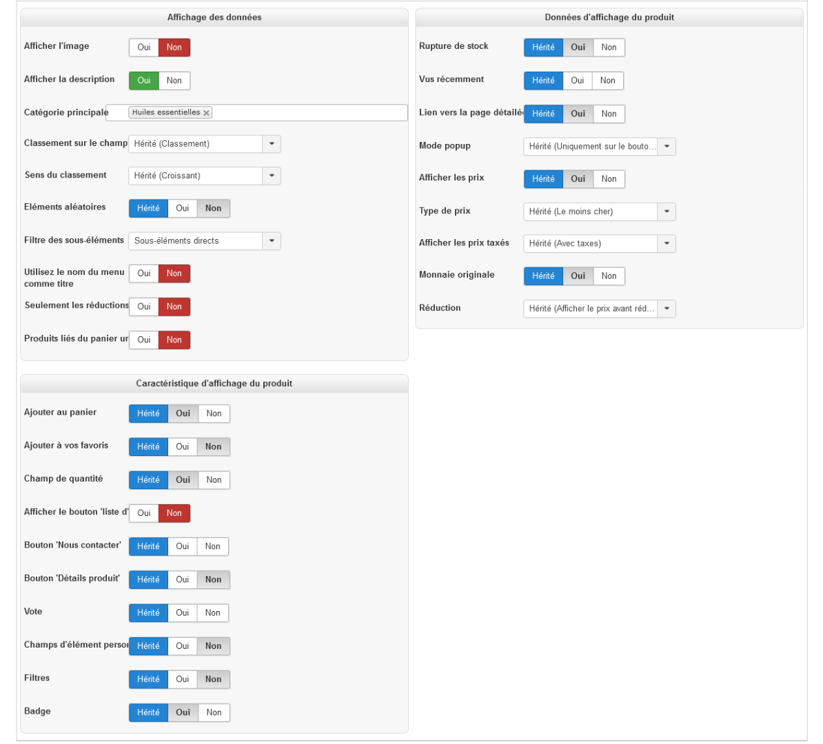

En revanche pour le produit "coffret pour 4 huiles" qui n'a pas de variante, le stock reste bien visible. J'ai mis la config de l'item de menu en pièce jointe.
