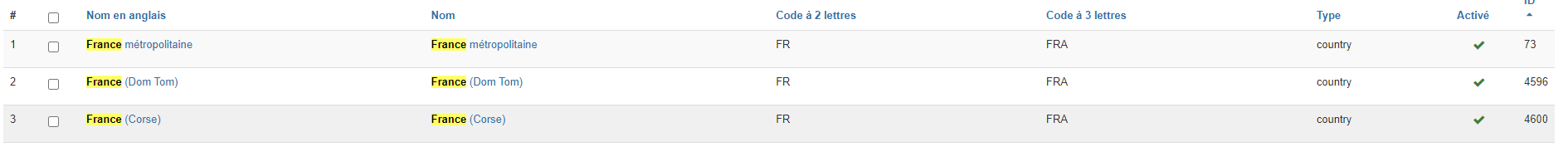

Mon client souhaite que les clients dom tom et corse ne puissent entrer le pays "France" dans leur adresse puisqu'ils ne doivent pas bénéficier des tarifs de livraison de la France métropolitaine.
J'ai d'abord fait un bout de JS avec des regex sur les codes postaux, qui change automatiquement la valeur du pays / département, mais j'ai été bloquée par la fonction changeState qui, lancée depuis mon script, donne un résultat de "départements non trouvés"
J'ai ensuite trouvé le plugin address auto fill qui m'arangait donc bien, mais visiblement n'aprécie pas la configuration des zones que j'ai configuré, telles que :
Bien sur dans france métropolitaine j'ai retiré les domtom et la corse, pour les mettre à part dans les deux suivants.
Mais voilà, lorsque je rentre une adresse corse, le message d'erreur "département non trouvé" empêche de valider l'adresse car à mon avis il va chercher le département de la corse dans "France" qui est maintenant "France métropolitaine" (sans corse ni dom tom)
Avec ou sans ce plugin (même si je préfère avec car ca simplifie le formulaire) comment puis-je donc faire pour respecter les zones souhaitées par le client et empêcher les visiteurs dom tom ou corse de s'inscrire en France métropolitaine ?

Plutôt que de changer la configuration des zones par défaut, je pense que ce qu'il faut faire dans votre cas, c'est de créer des zones de livraison et de changer la configuration des méthodes de livraison.
Donc revenez d'abord à la configuration de base des zones.
Ensuite, créez une zone de type "livraison" avec les départements de la France métropolitaine, une zone livraison avec les départements de la corse, et une zone livraison avec les départements des dom-tom.
Ensuite, vous pouvez utilisez ces zones de livraison dans l'option "zone" de vos méthodes de livraison pour forcer les frais de livraison des uns et des autres.
