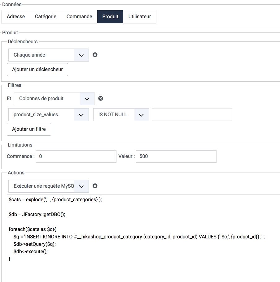

Pouvez-vous fournir une capture des paramètres du champ et une capture des paramètres de l'action de masse ?

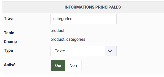

Le champ perso

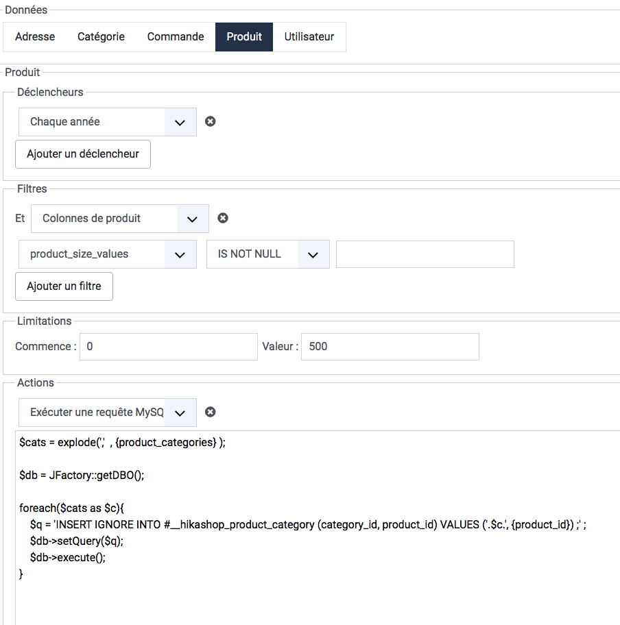

l'action
l'erreur actuelle
1064 You have an error in your SQL syntax; check the manual that corresponds to your MySQL server version for the right syntax to use near '$cats = explode(',' , 503,803,246,605,251,263,60,711,1081 ); $db = JFactory:' at line 1

3 years 11 months ago #344938
Vous utilisez une action "requête MySQL".
Dans ce cas, vous n'avez que le droit de mettre une requête MySQL, pas de code PHP.
Vous devez changer le type de l'action pout l'action "code PHP" et cela devrait fonctionner.
