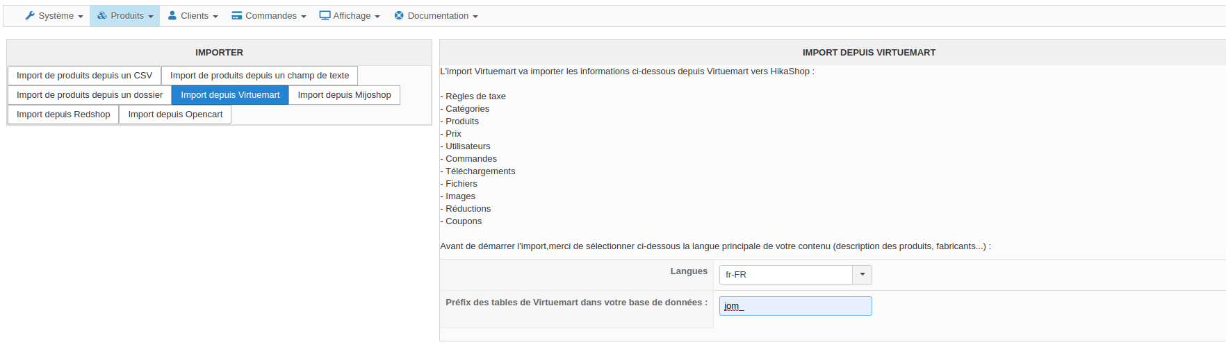

3 years 11 months ago #345496
Bonjour
2.
En cliquant sur le bouton correction de la bdd en haut à gauche, toutes les tables semblent correctes mais j'ai eu le message
"Could not load columns from the table "hikashop_email_log" : Table 'evjtvkbd_88h.#__hikashop_email_log' doesn't exist"
Ci-joint l'image juste avant cliquer sur l'import qui effectivement c'est arrêté au même endroit

  • Posts: 86179
  • Thank you received: 14216
3 years 11 months ago #345503
2. C'est bizarre. Pourriez-vous fournir un accès au PHPMyAdmin de ce site et un accès au backend pour que nous puissions étudier la situation?

  • Posts: 86179
3 years 11 months ago #345535
Merci pour l'accès.
2. Je n'ai pas d'erreur lorsque je fais un "check database" sur votre backend.
Par contre, j'ai trouvé le souci avec l'import.
Cela vient de la ligne:
"LEFT JOIN `".$this->vmprefix."hikashop_zone` hkz ON vmcs.country_3_code = hkz.zone_code_3 AND hkz.zone_type = 'country' ".
qui devrait être changée en :
"LEFT JOIN `#__hikashop_zone` hkz ON vmcs.country_3_code = hkz.zone_code_3 AND hkz.zone_type = 'country' ".
dans le fichier administrator/components/com_hikashop/helpers/import/vm2.php pour que l'import utilise le préfix de table de votre site pour la table zone au lieu du préfix de table des tables de VM.
Nous allons rajouter cette modification de notre coté également.
