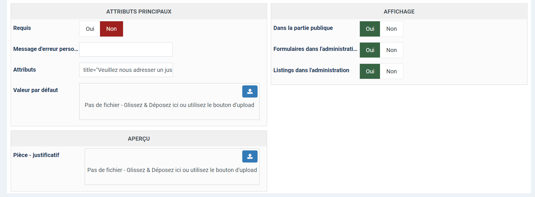

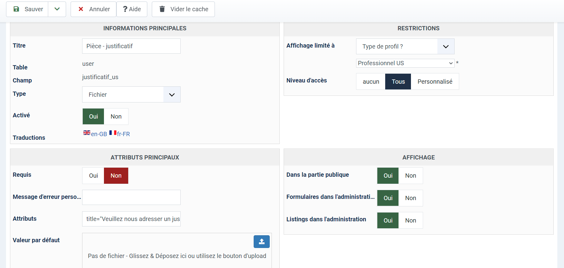

Pourriez-vous faire une capture d'écran des paramètres de votre champ personnalisé ?

j'ai essayé en modifiant le type de champ de fichier vers fichier Ajax et effectivement je n'ai plus d'erreur.
Le fichier arrive bien dans le dossier media/com_hikashop/upload/safe
Vous trouverez sur les captures écrans la configuration avec le type fichier.
