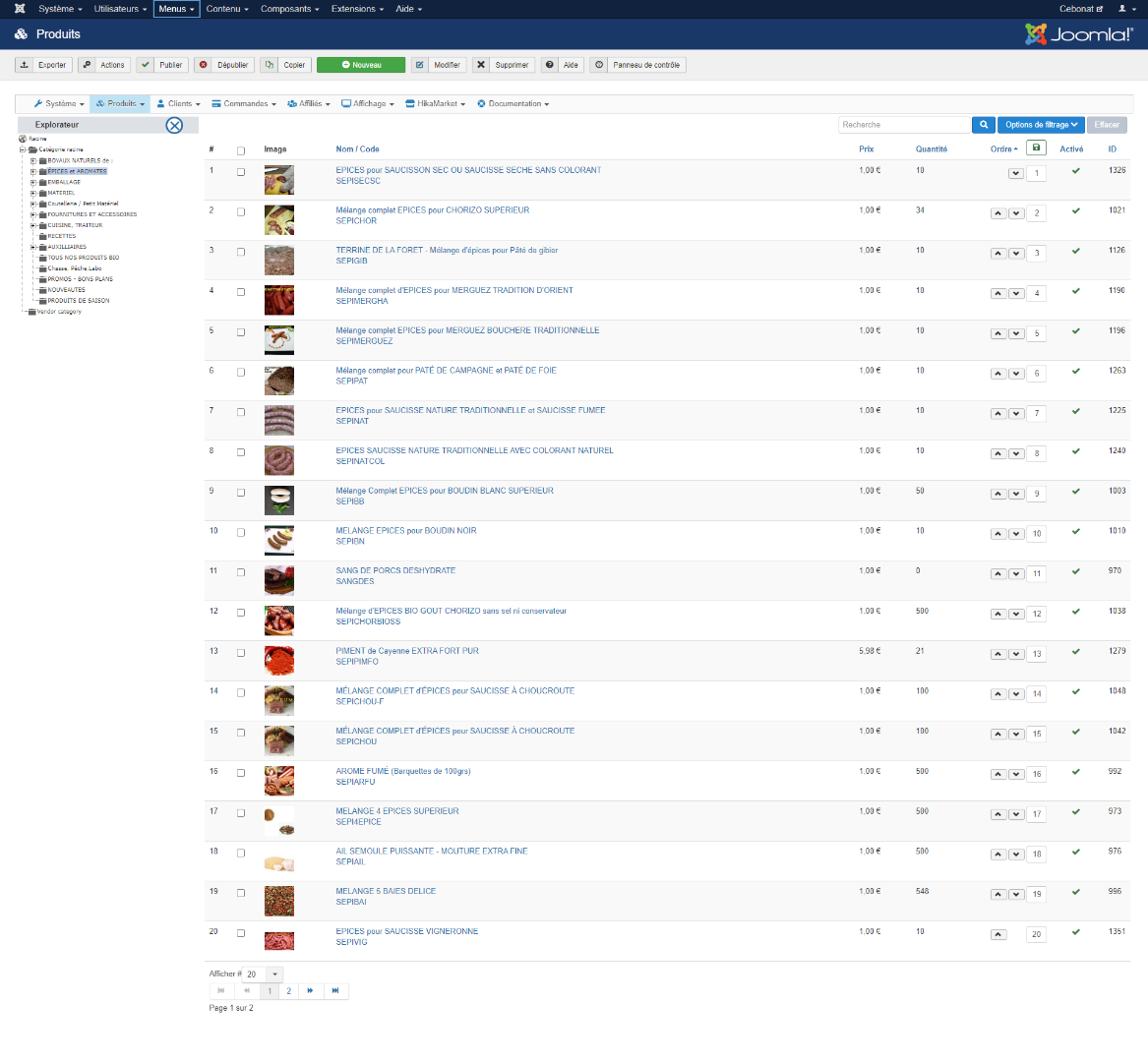

j'ai un souci d'ordre des produits avec l'application de filtres.
Lorsqu'on se trouve dans la catégorie parente, en appliquant le filtre, l'ordre des produits n'est pas conservé.
exemple, dans la catégorie 1, les produits 1,2,3 on l'ordre 1,2,3
dans la catégorie 2 (enfant de 1) le classement a aussi été fait dans le même ordre
lorsqu'on se place dans la catégorie enfant, on retrouve bien le bon ordre :
cebonat.gixia.fr/fr/tous-les-produits/ca...x-de-moutons-en-pots
lorsqu'on se place dans la catégorie parente et qu'on défile la page, on retrouve bien le bon ordre
cebonat.gixia.fr/fr/tous-les-produits/ca.../1771-boyaux-epices1
mais lorsqu'on applique le filtre correspondant à la catégorie enfant depuis la catégorie parente, l'ordre n'est plus
cebonat.gixia.fr/fr/tous-les-produits/ca...filter_cat_1771=1780
Ai-je mal configuré le filtre ? Je n'y vois pas d'option de tri
Merci d'avance :)

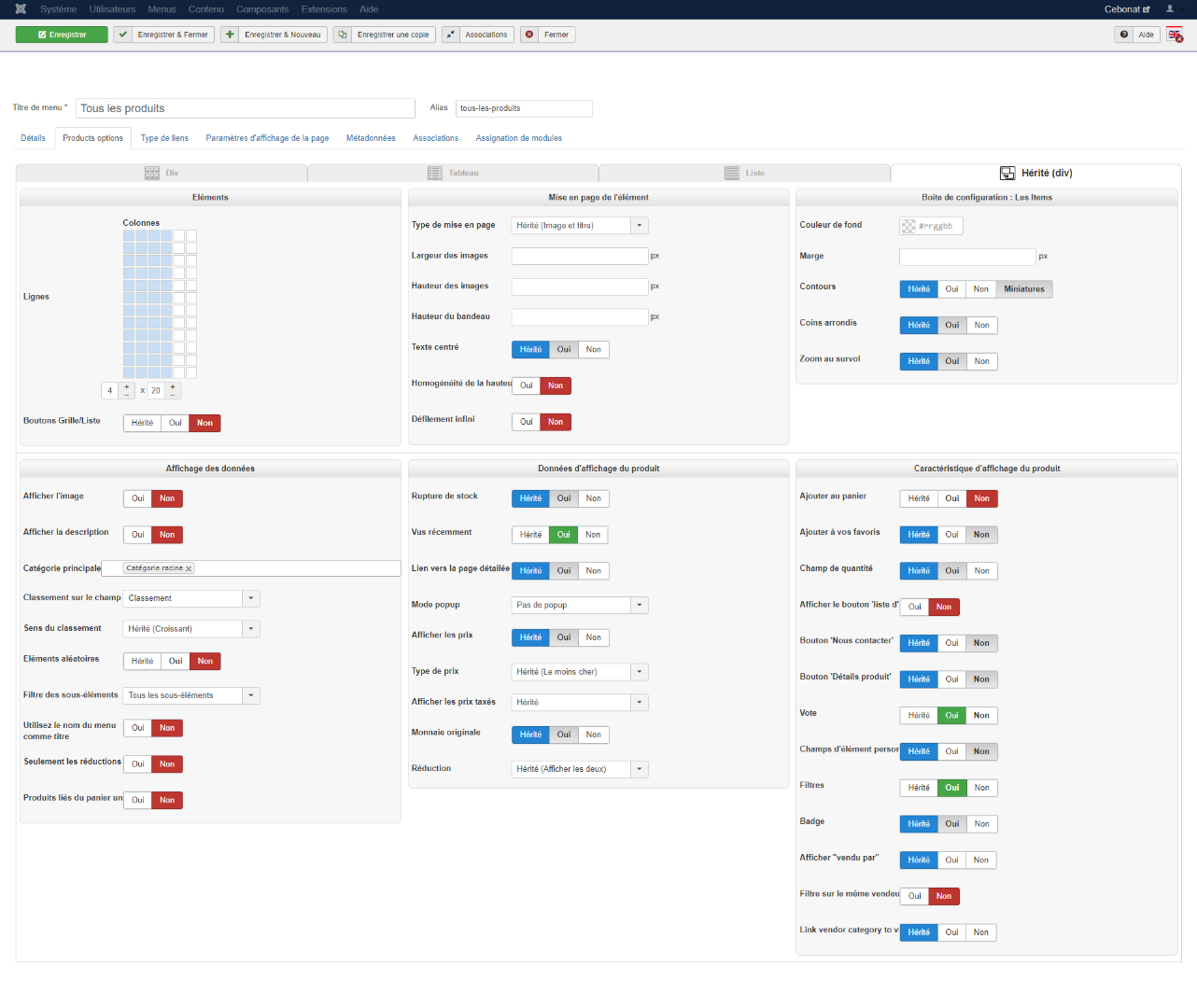

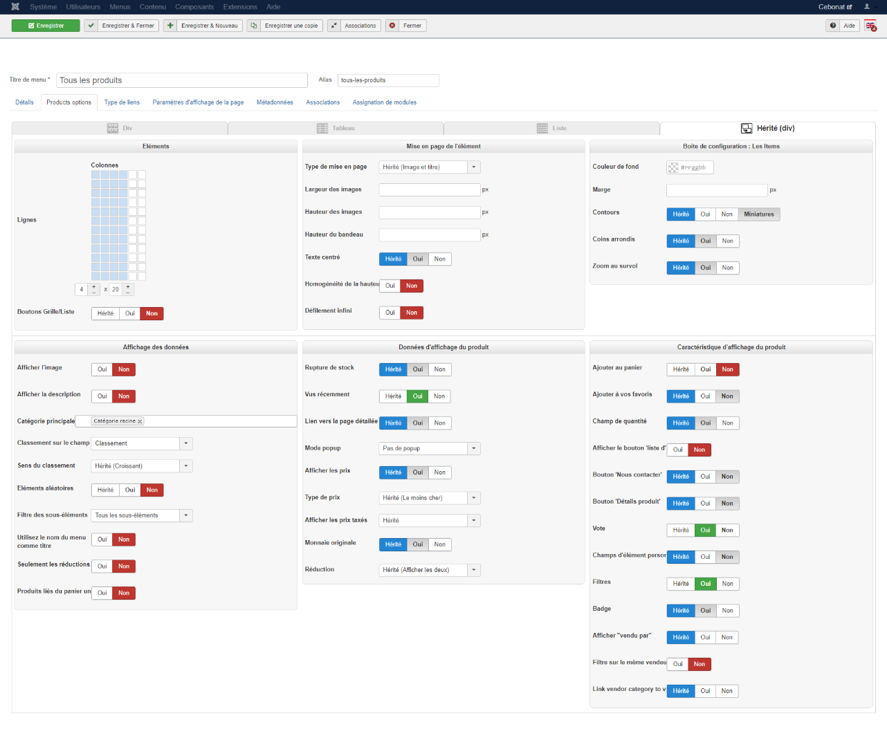

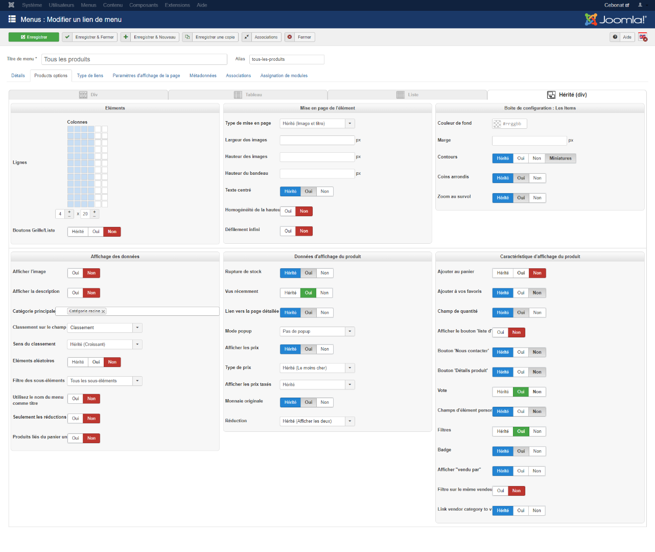

L'ordre des produits dans un listing des produits dépend de la configuration de l'élément de menu qui affiche les produits, même quand un filtre est appliqué, sauf si c'est un filtre de tri.
Donc déjà, il faut voir comment est configuré l'élément de menu "tous-les-produits" dans l'onglet "products options".
En supposant que le tri est configuré en "ordering", alors c'est l'ordre du produit dans la catégorie courante qui est utilisée et donc la catégorie "boyaux-epices1" pour les URLs que vous fournissez, et non la catégorie "boyaux naturels".

3 years 9 months ago #346241
merci pour votre réponse.

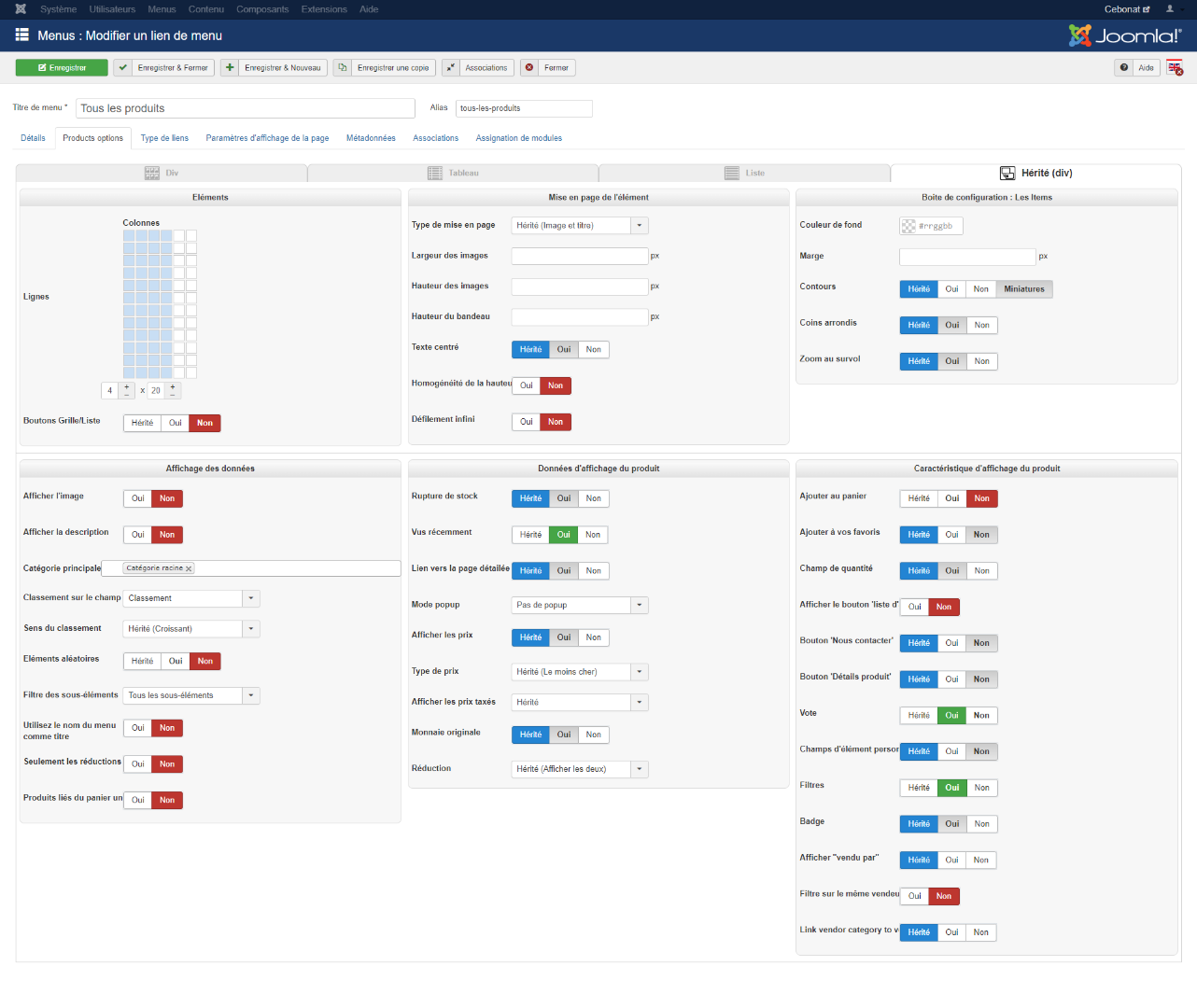

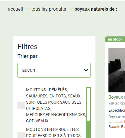

Le lien de menu tous-les-produits est bien configuré en "ordering"

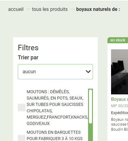

Le filtre de tri est réglé sur "aucun"

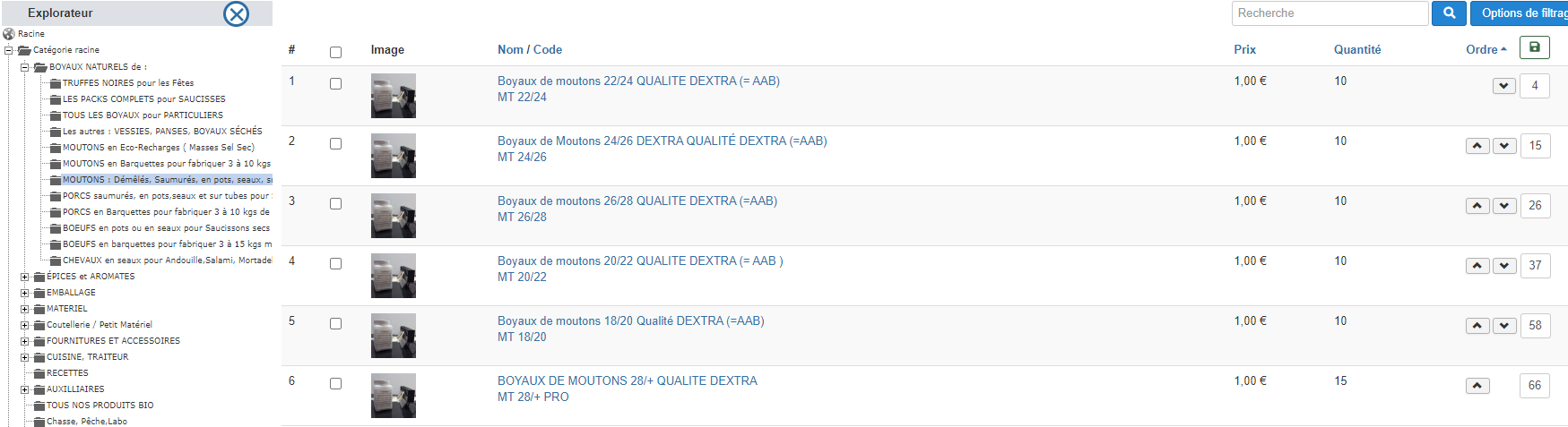

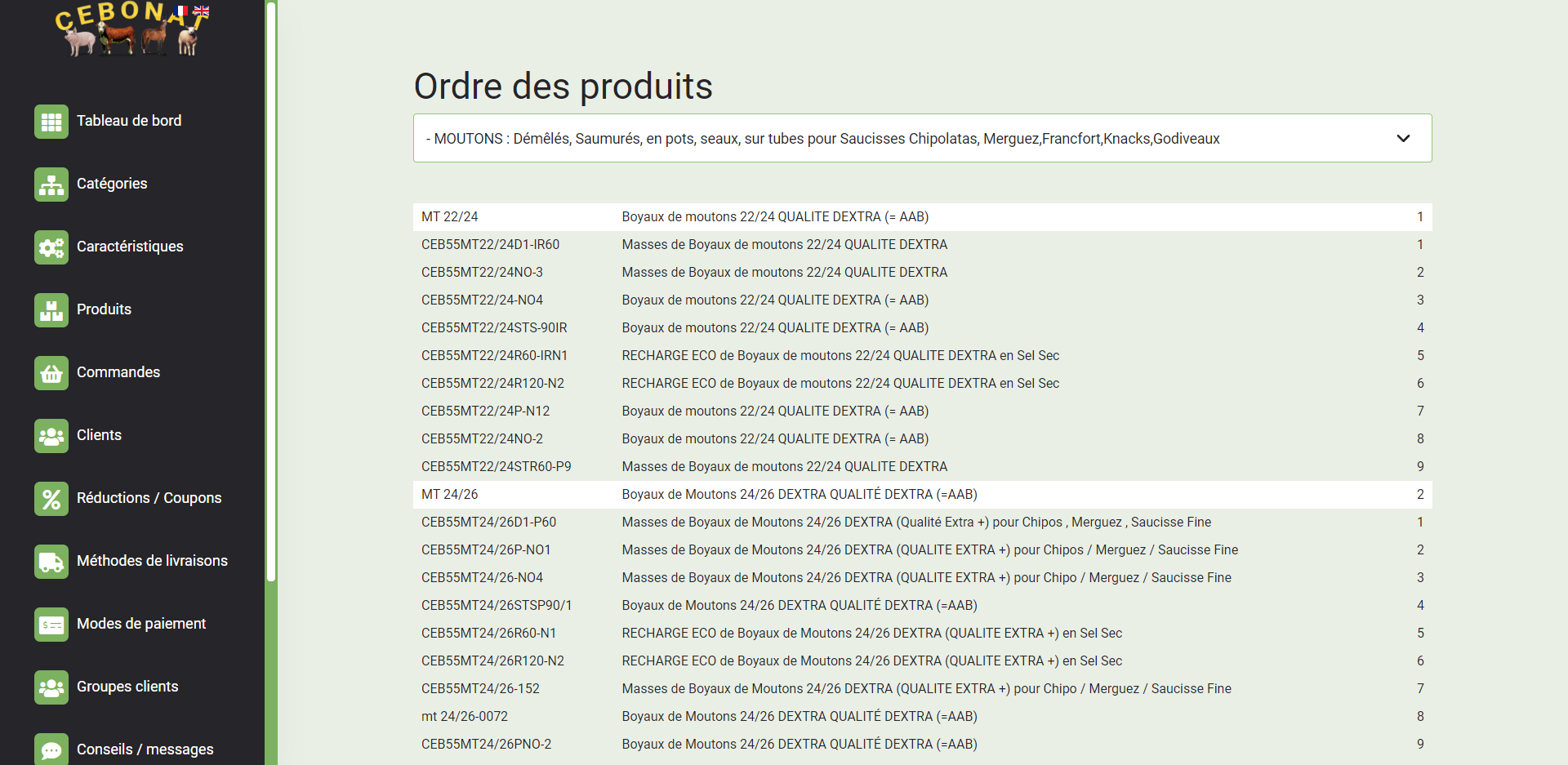

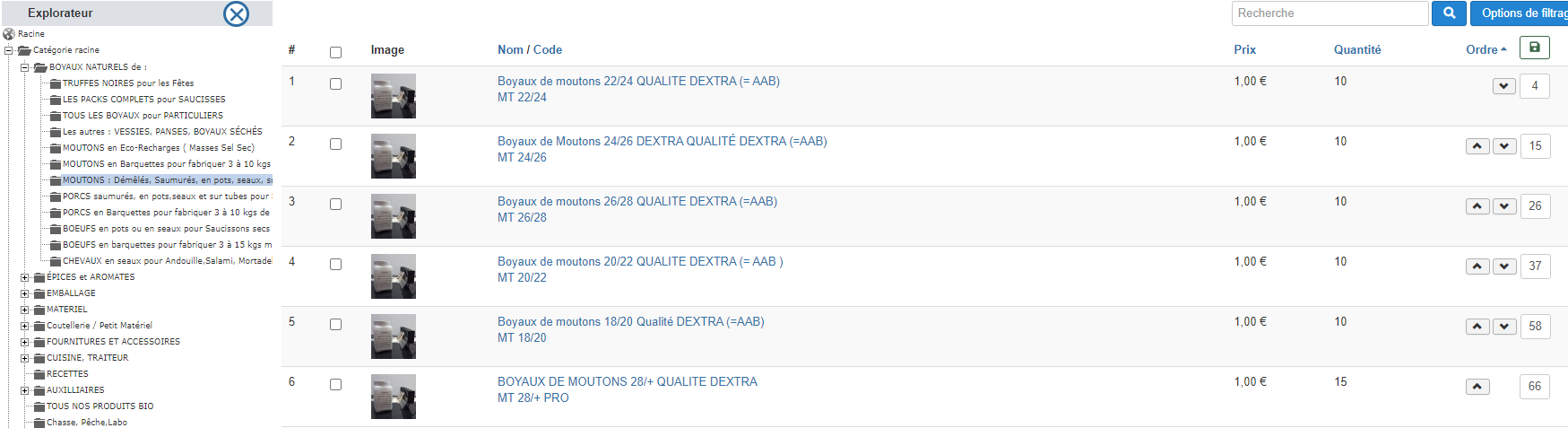

L'ordre des produits dans cette catégorie est ainsi
Tout est ok dans la vue parente
jusqu'à l'application du filtre, l'ordre des produits affichés n'est plus le même

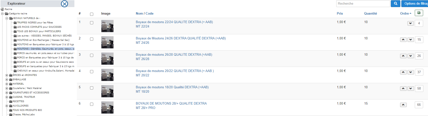

3 years 9 months ago #346260
j'avoue que la config est un peu tordue j'ai même relu votre message plusieurs fois :D
En fait, il n'y a pas de catégorie Boyaux naturels, voici les deux catégories en question :
Parent :
category_id : 1771
category_name : BOYAUX NATURELS de :
category_alias : boyaux-epices1
Enfant:
category_id : 1780
category_name : MOUTONS : Démêlés, Saumurés, en pots, seaux, sur tubes pour Saucisses Chipolatas, Merguez,Francfort,Knacks,Godiveaux
category_alias : boyaux-de-moutons-en-pots
L'ordre de ces produits est identique dans les deux catégories

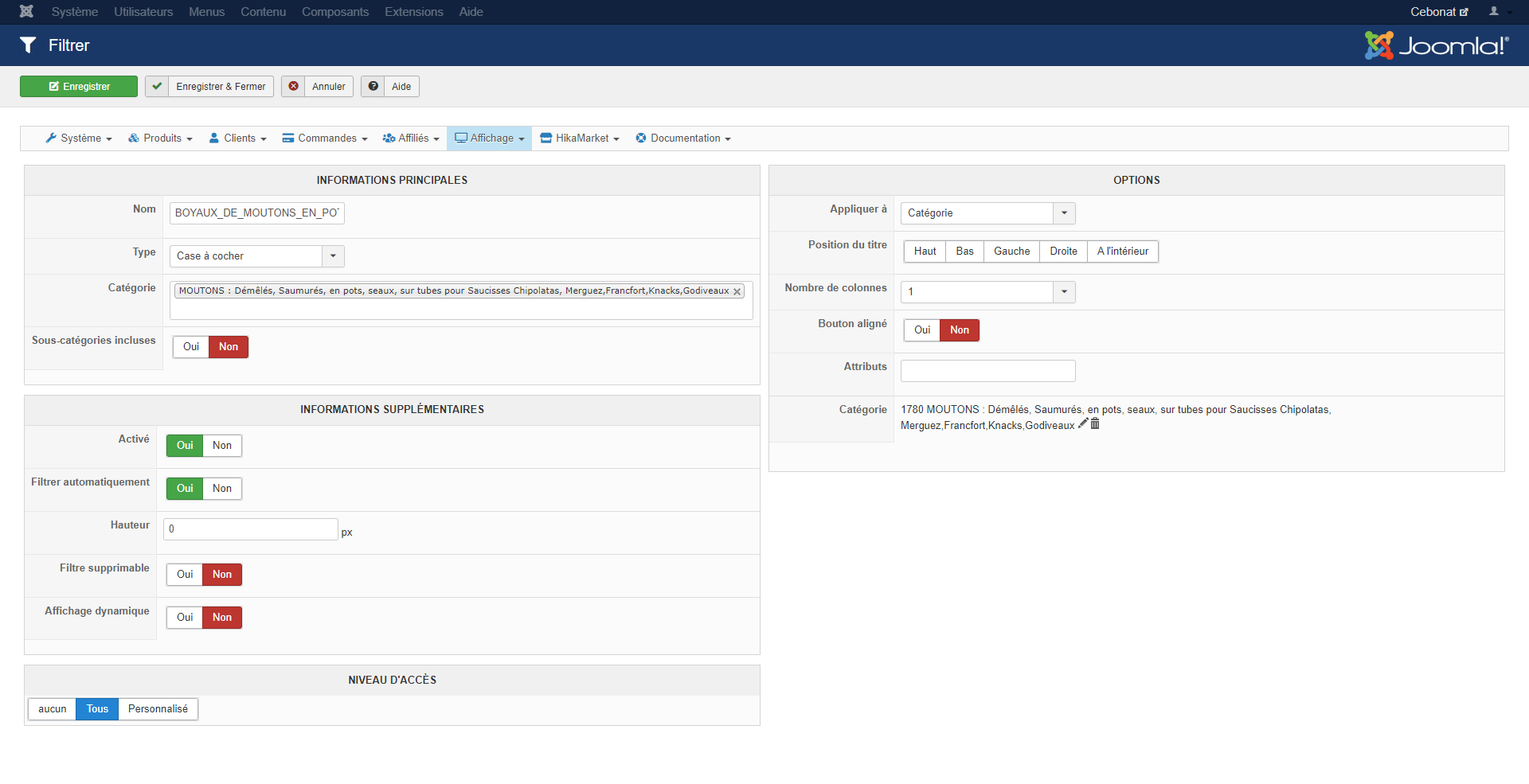

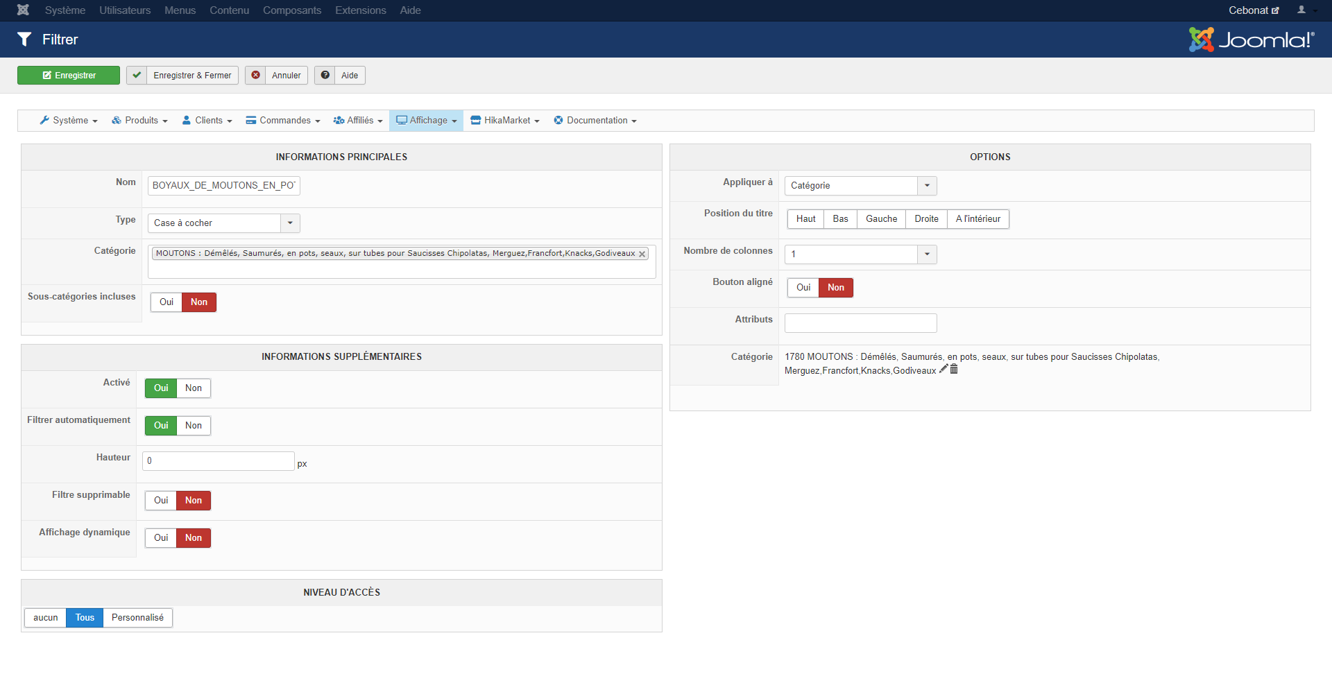

Ok. Et du coup, si vous désactivez le filtre de tri, avez-vous toujours le souci lorsque vous utilisez les checkboxes des autres filtres ?
  • Posts: 511
  • Thank you received: 37
  • Hikaserial Subscription Hikashop Business

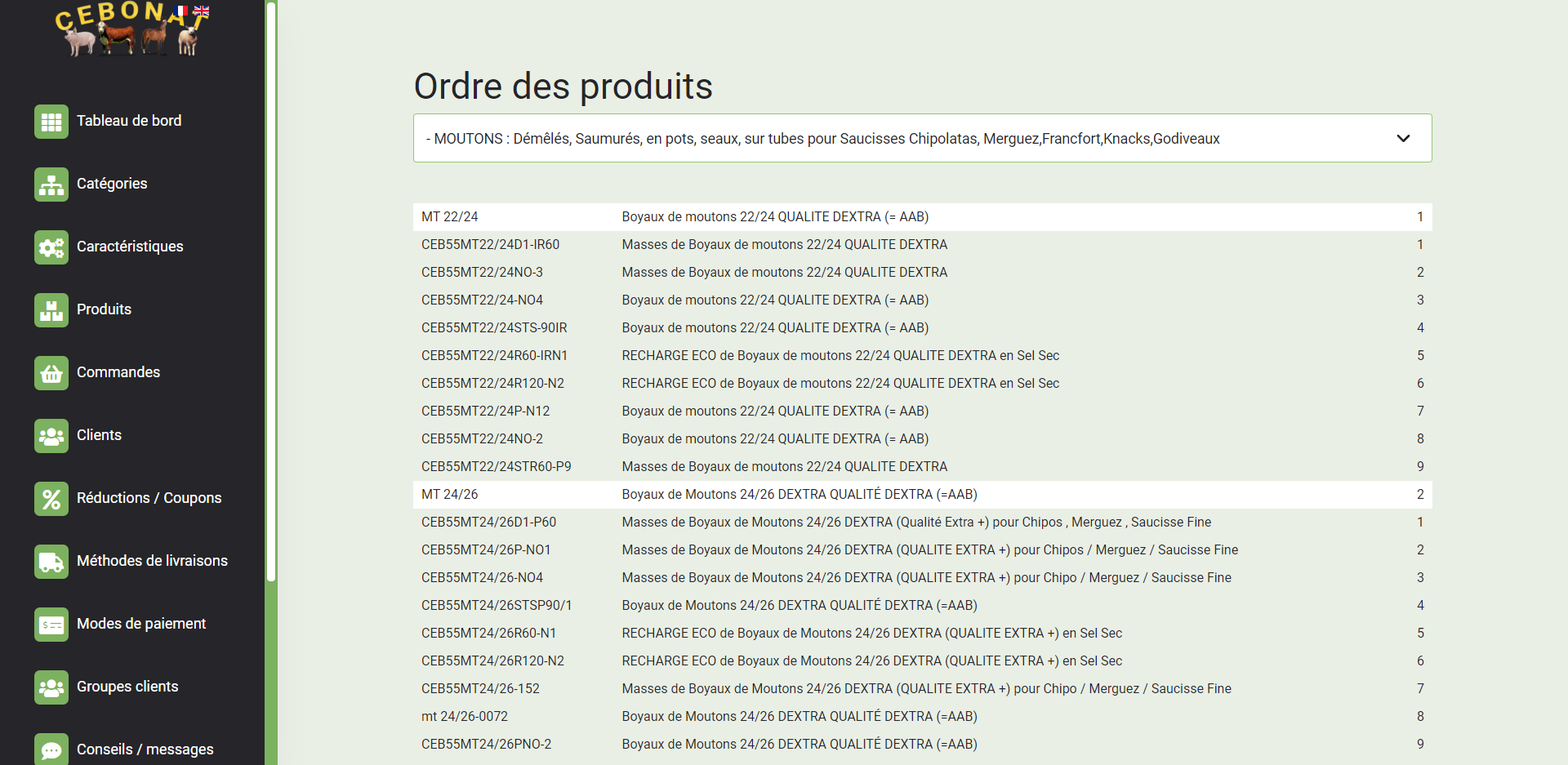

j'ai développé un système de tri des produits et de leurs variantes en drag and drop pour le client qui avait beaucoup de peine à trier avec les flèches, et qui voulait trier avec précision ses variantes. (autrement qu'avec l'ordre des caractéristiques)
Et là le problème est résolu.

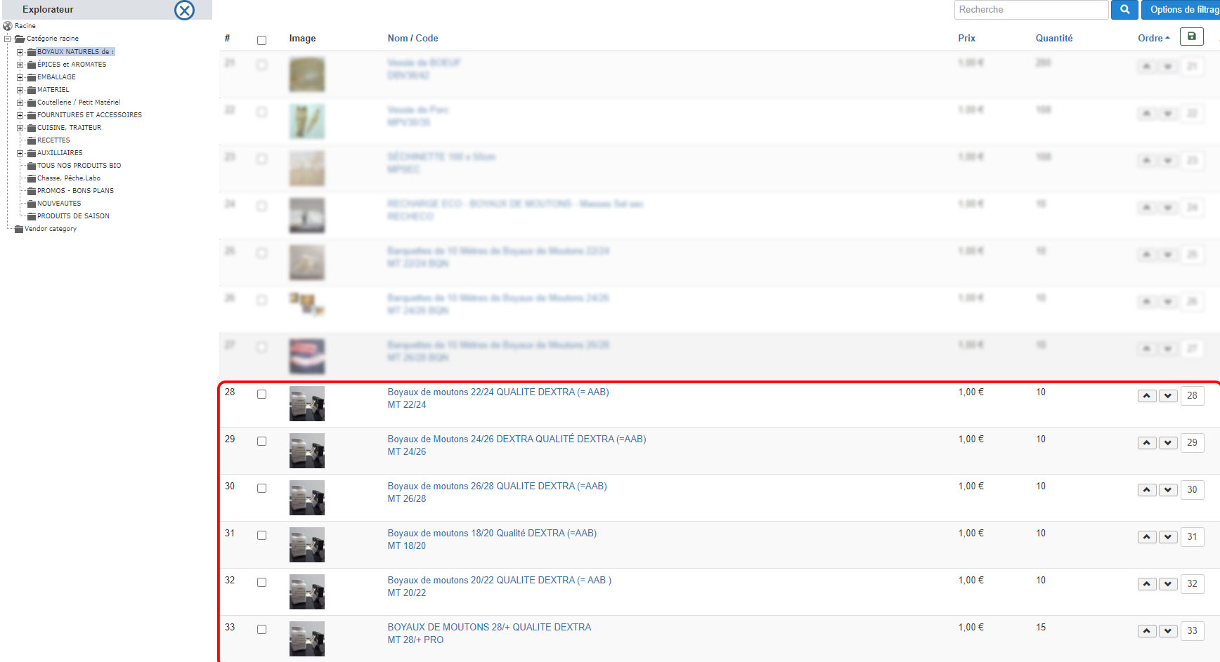

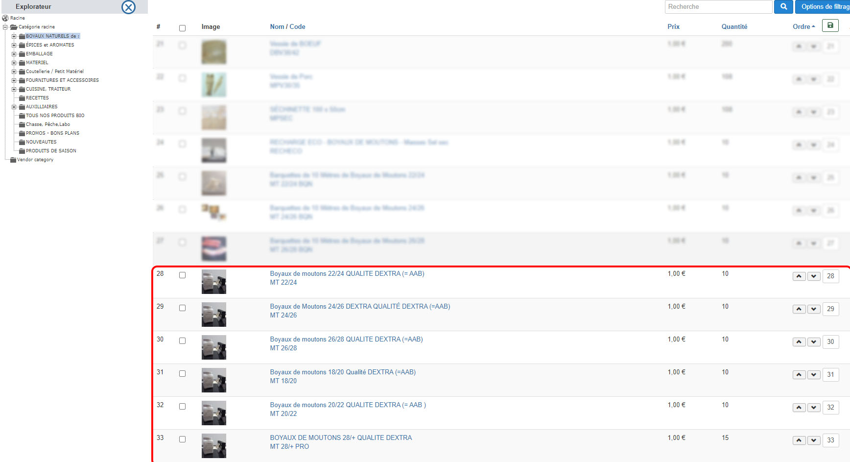

je reviens de ce topic car en fait le problème reste entier, la page catégorie n'affiche pas les produits dans le bon ordre, et je ne comprends pas pourquoi, j'ai dépublié le filtre de tri même si il était réglé sur "aucun", vérifié la config du lien de menu qui est bien sur classement croissant, même sans les filtres j'ai le souci. :oops:

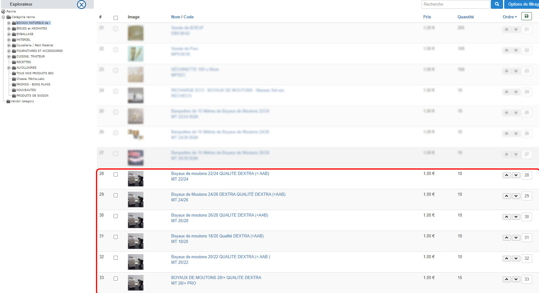

J'ai regardé un peu le débug des requêtes MySQL sur votre page grâce à l'accès backend que vous aviez fourni auparavant.
D'après ce que je vois le souci est que vous avez vos produits dans plusieurs sous catégories de la même catégorie principale avec des ordres différents dans les différentes catégories et il n'y a pas de garantie que le système utilise l'ordre d'une catégorie ou d'une autre dans ce cas.
Par exemple, le produit "PACK COMPLET pour fabriquer 5 kgs de CAMPAFINE" est dans la catégorie "BOYAUX NATURELS de :" avec un ordre de 3 et dans la catégorie "LES PACKS COMPLETS pour SAUCISSES" avec un ordre de 7.
Dans ce cas, son ordre sur votre listing frontend pourra être soit 3 soit 7 en fonction de comment MySQL exécute la requête MySQL sur le listing frontend.
La solution dans votre cas, ce serait de créer un champ personnalisé de la table "produit" et de sélectionner ce champ dans votre élément de menu pour le classement. Ensuite, vous pourrez mettre l'ordre que vous souhaitez dans ce champ pour chaque produit affiché par cet élément de menu.

Ca serait le cas si vous passez le "sub elements filter" de l'onglet "HikaShop products" de votre élément de menu à "direct sub elements", car dans ce cas, le système ne prendrait en compte que l'ordre de la catégorie principale.
C'est en effet une solution plus simple que de créé un champ personnalisé pour mettre l'ordre.
