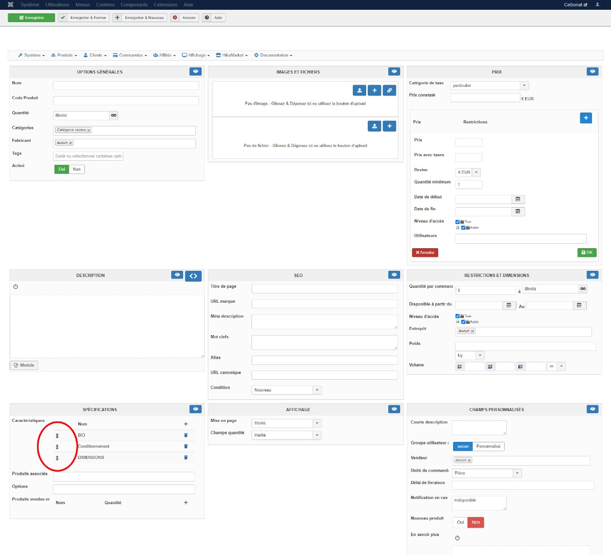

dans l'édition d'un produit : /administrator/index.php?option=com_hikashop&ctrl=product&task=edit&cid[]=id_du_produit
je prend un screen plus global que voici :
j'ai entouré en rouge la partie sortable
Et mon client souhaite que cet ordre soit respecté en front à l'affichage en liste de ses variantes, et vu que cette partie est du dev perso, j'ai besoin de l'info pour les ressortir dans le bon ordre, mais je ne trouve pas ou elle est stockée
Exemple sur cette page, les caractéristiques sont colisage et conditionnement, il voudrait par exemple avoir la main sur l'ordre et que conditionnement s'affiche avant colisage.
cebonat.gixia.fr/fr/tous-les-produits/pr...s-colorant-sepisecsc
  • Posts: 86053
  • Thank you received: 14181
3 years 8 months ago #346723
Ah ok, je comprend mieux.
L'ordre est défini dans la colonne "ordering" de la table hikashop_variant pour les entrées liant le produit principal dans hikashop_product et la caractéristique dans hikashop_characteristic
