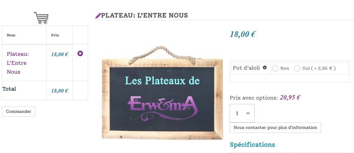

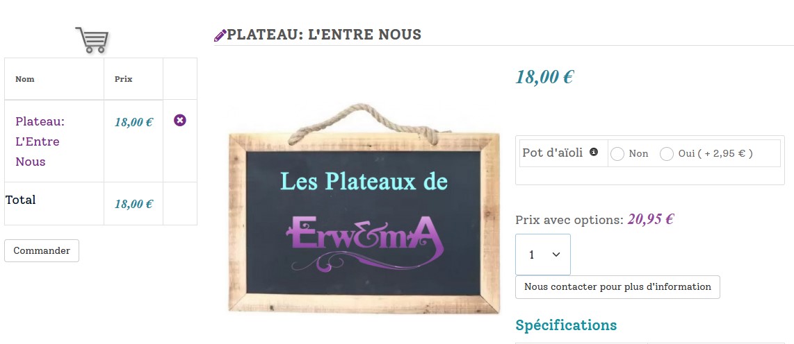

Lorsque j'ajoute un produit en option dans un produit et que je clique sur un bouton radio de l'option, le champ "Prix avec option" change bien. Il est rajouté mais lorsque je clique sur le bouton "ajouter au panier", l'option ne se rajoute pas dans le panier.
Il n'y a que le produit principal.
Merci pour vos conseils
Michel

Merci pour l'accès. J'arrive à reproduire le souci sur votre site mais je ne comprends pas. Le JS d'HikaShop ne voit pas la radio de l'option. Il faudrait que j'étudie cela plus en détails mais je n'ai pas le souci en local. Pourriez-vous également fournir un accès FTP ?

J'ai trouvé la cause du problème. Quand vous sélectionnez le bouton radio "Oui" de l'option, il se fait automatiquement désélectionner par du javascript.
Les options de produit en mode radio or checkbox ne fonctionnaient plus correctement dans certains cas suite à des améliorations récentes. J'ai fait un patch pour corriger cela et ça fonctionne comme il faut sur votre site maintenant.
