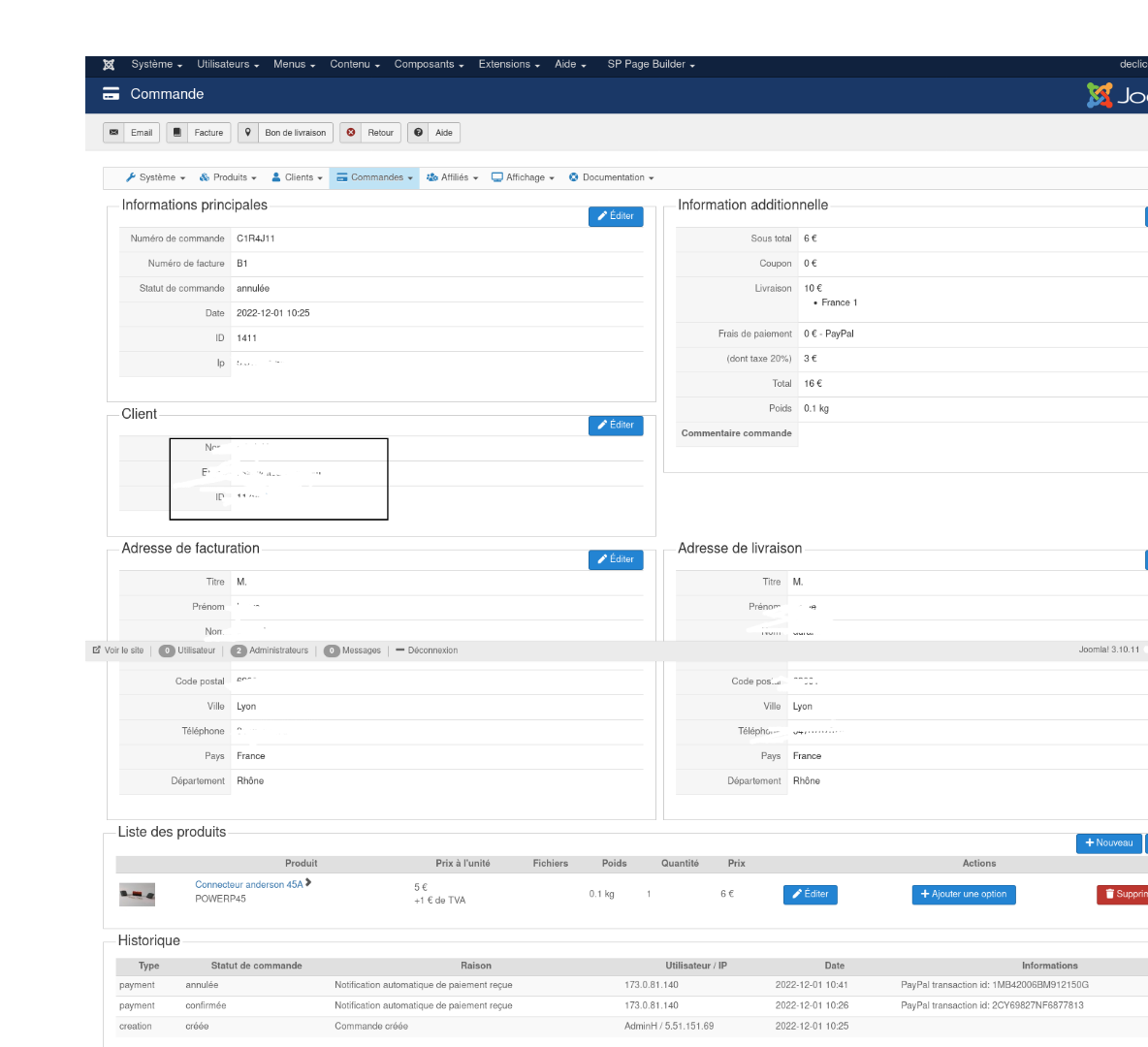

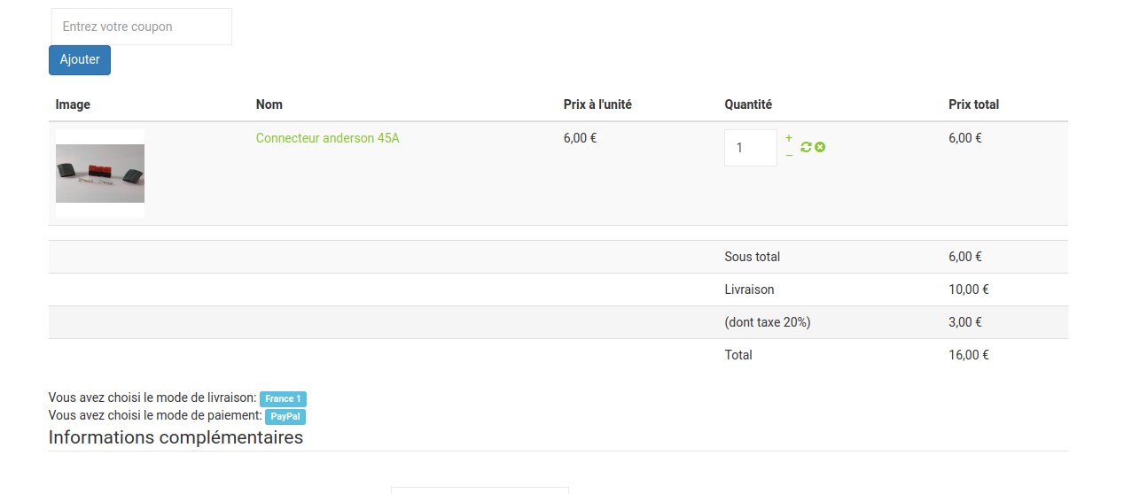

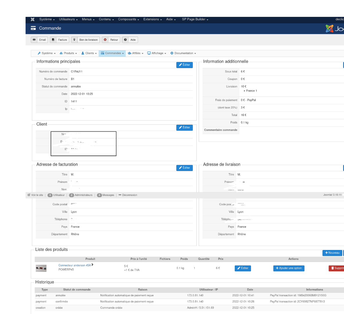

Bonjour

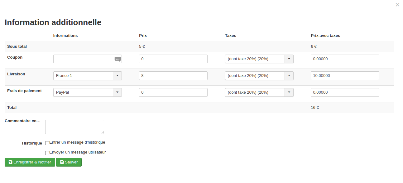

J'ai un souci en regardant la commande, je vois que les frais d'expédition sont dans un montant supérieur à celui attendu
C'est un produit
Cela a été galère de régler les frais de livraisons et la prise en compte de la TVA (cf )
J'ajoute que j'ai fait aussi l'arrondi à l'euro supérieur
Voir les images suivantes, mais pour résumer
Le produit est à 5€ HT/6€ TTC
Livraison : 10 € -> France 1
Frais de paiement 0 € - PayPal (dont taxe 20%): 3 €
Total : 16 €
Poids : 0.1 kg
1/ Frais de livraison
10€ au lieu de 8€ "france 1" ?
2/ TVA
Le montant TVA sur le produit 20% ne semble pas correct
(dont taxe 20%) ; 3 € - la taxe est sur quoi ? uniquement le produit ?

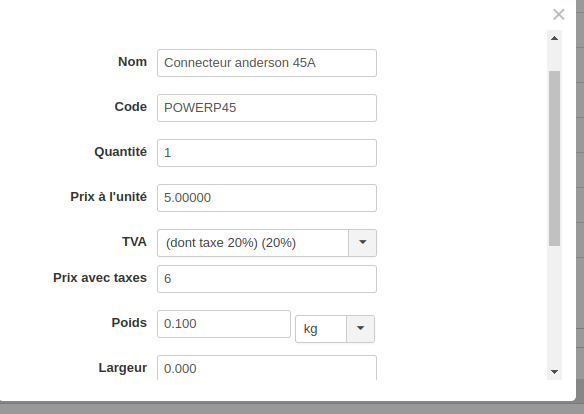

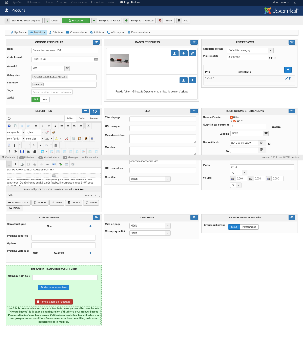

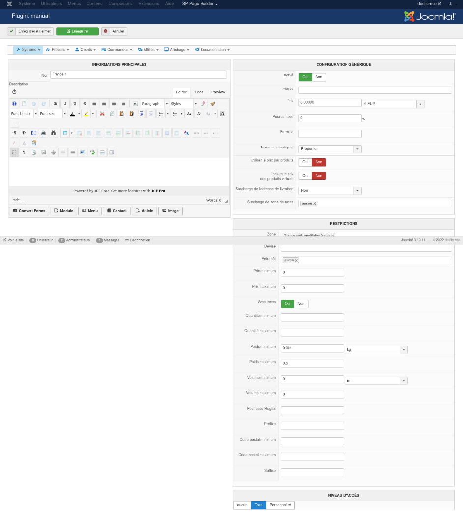

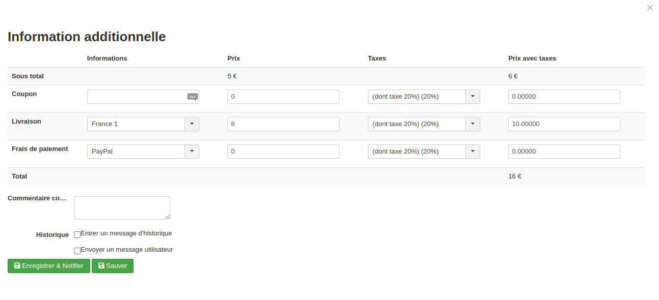

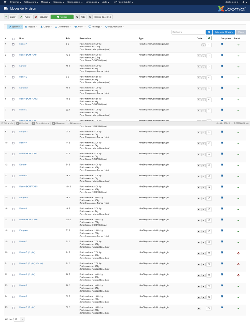

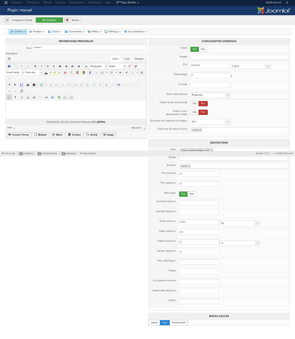

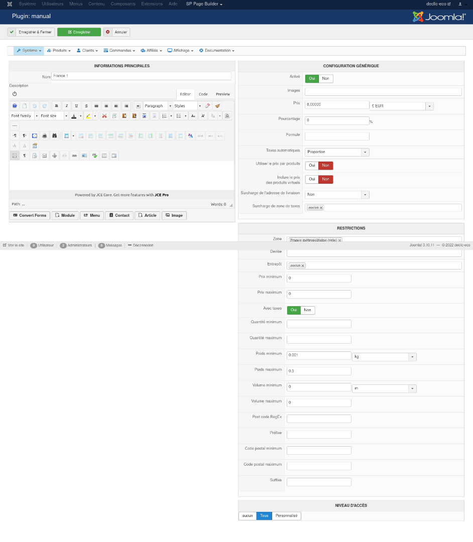

Il faudrait également une capture d'écran des paramètres de la méthode de livraison France 1. Aussi, comment est configuré la section "taxes" de la configuration ? Pourriez-vous fournir une capture de cela ?

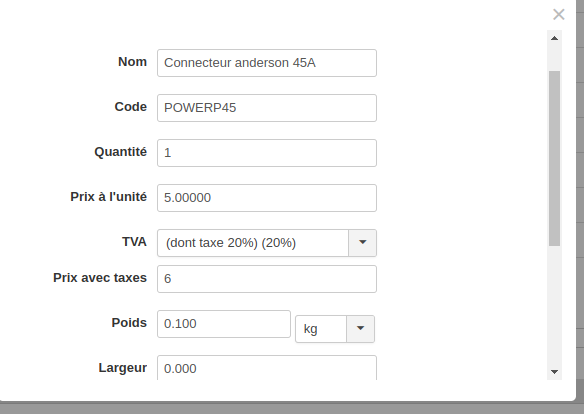

Aussi, si vous cliquez sur le bouton "Editez" de la zone d'information additionnelles de la commande, vous aurez la distinction entre HT et TTC pour la livraison. Donc cela permettra d'y voir plus clair.

3 years 8 months ago #347155
Re
voici les copies écrans. Je pense ne pas avoir fait de modifications à ce niveau, il s'agirait des paramètres par défaut ?

C'est en effet bizarre. Normalement, vous devriez avoir 1€ de TVA pour le produit + 1.6€ de TVA pour les frais de livraison de 8€ d'après ce que je vois.

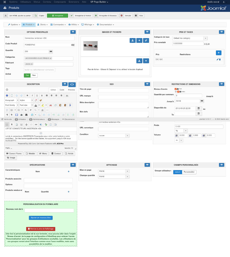

Pourriez-vous fournir l'URL du produit acheté dans cette commande ainsi qu'une capture d'écran de la popup qui apparait lorsque vous cliquez sur le bouton "éditer" de la zone d'information additionelles de la commande ?
Pourriez-vous également fournir une capture d'écran de la section "taxes" de la page de configuration HikaShop ?

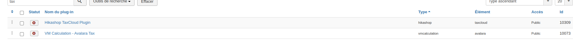

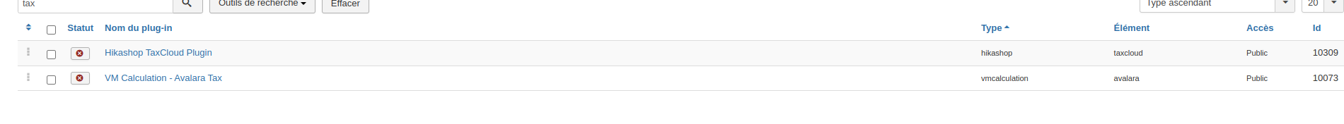

Aussi, vérifiez dans le gestionnaire des plugins de Joomla que vous n'avez pas un plugin "tax override". C'est un vieux plugin qui ne calcule plus correctement les taxes.
  • Posts: 124
  • Thank you received: 5
3 years 8 months ago #347199
Bonjour
A priori pas de plugin tax override
ecran edition
www.declic-eco.fr/accessoires-electrique...necteur-anderson-45a

3 years 8 months ago #347221
Bonsoir,
Merci pour les accès. J'ai débug et tout fonctionne normalement en fait.
Vous avez configuré la devise EUR pour ne pas avoir de décimales. Et du coup, tous les montants sont arrondis à l'euro près, y compris les taxes, car sinon il n'est pas possible d'afficher un total rond, vu que la taxe est également incluse dans le total. Et si vous arrondissez 1.6, vous obtenez 2. Donc si ce n'est pas ce que vous voulez, il ne faut pas faire cela.

En effet le vendeur veut que les frais de livraison soit à 8€ Hors l'affichage de la commande, il est affiché 10€ (ce qu'il ne veur pas)

Pour ne pas appliquer la TVA sur les frais de livraison, vous devez éditer la méthode de livraison, et désactiver les taxes automatiques puis ne pas sélectionner de catégorie de taxes.
Si vous voulez que les frais de livraison soient affichés à 8€, TVA incluse, alors il faut entrer un prix de livraison de 6.6666
Ainsi, cela fera une TVA de 1.3333 et un affichage à 8€

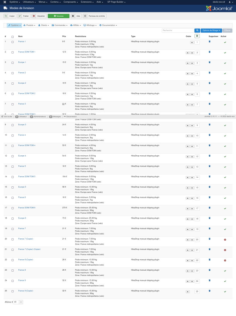

j'oubliais de dire il y a des dizaines de frais de livraison que je devrais rectifier. Pas moyen de faire cela plus rapidement ou automatiquement ?
3 years 8 months ago #347283
Malheureusement non, il n'y a pas de moyen de faire cela via une "automatisation" ou un reset des settings...
Désolé pour ce retour.
