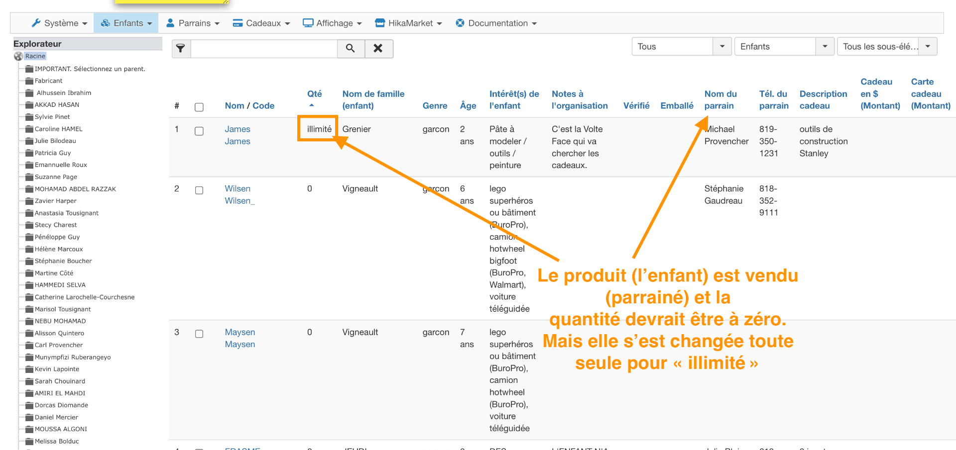

Voici mon "défi" du moment :-) Qui est un comportement étrange et intermitent au niveai de l'inventaire.
J'ai un inventaire par defaut de 1 par produit (enfant) et il ne peuvent être vendu (parrainé) qu'une seule fois .
J'ai des bénévoles qui ont besoin de changer certains détails du produit(enfant) pour nous assurer que le père Noël livrera le bon cadeau au bon enfant. Cadeau acheter par les parrains; emballé par des bénévoles et livrer par 17 pères Noël et leurs lutins. Tous bénévoles.
Voilà, le soucis est que, lorsque la personne change des détails du produit (dans des champs personnalisés), la quantité est changée pour "illimité". Sans que le champs de quantité soit visible pour l'utilisateur et il est impossible pour l'utilisateur de le faire manuellement. Cela nous cause bien des soucis dans la gestion de nos (Produits)enfants à parrainer(vendre) car il se retrouvent parrainés par plusierus parrains différents alors qu'il n'ont droit qu'à un seul cadeau.

La quantité passe à illimité suite à une modification du produit via le frontend par un utilisateur connecté qui n'est pas le marchand.
Et j'ai eu une ou deux fois la quantité illimité lorsque le marchand entre un nouveau produit (enfant). Donc c'est possible mais rare.
Généralement. Le produit a déjà été acheté. Comme le produit est un enfant qui a trouvé un parrain ( client qui achète le produit). Lorsque le parrain rapporte le cadeau, notre nénévole modifie le produit pour lui ajouter des informations supplémentaire via des champs personnalisés. il s'agit, entre-autre, de la description du cadeau. C'est à cette étape que c'est plus délicat car les enfants se retrouve de nouveau disponibles et il y de enfants qui se retrouve parrainé deux fois ou plus. Alors qu'on ne peut donner qu'un seul cadeau par enfant.
