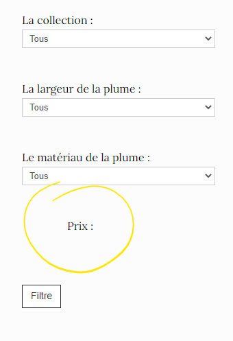

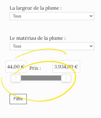

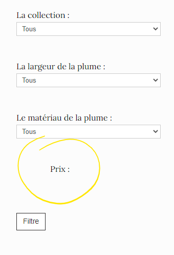

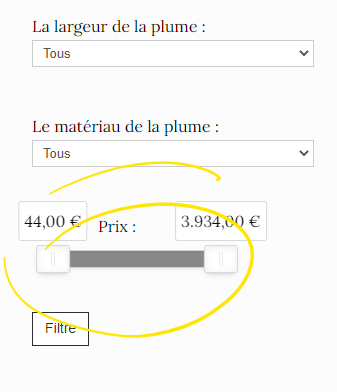

je rencontre un problème avec le module de filtrage des produits qui contient 5/6 filtres + des curseurs pour définir une tranche de prix.
Par moment, après avoir appliqué un filtre sur le prix via les curseurs, je perds "les curseurs" (j'ai juste le terme Prix: voir pj) et je ne peux plus définir à nouveau une tranche de prix. J'ai constaté un problème sur la gestion du cache avec l'extension JCH Optimize. Quand je désactive cette extension le filtre fonctionne bien.

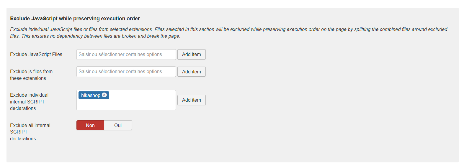

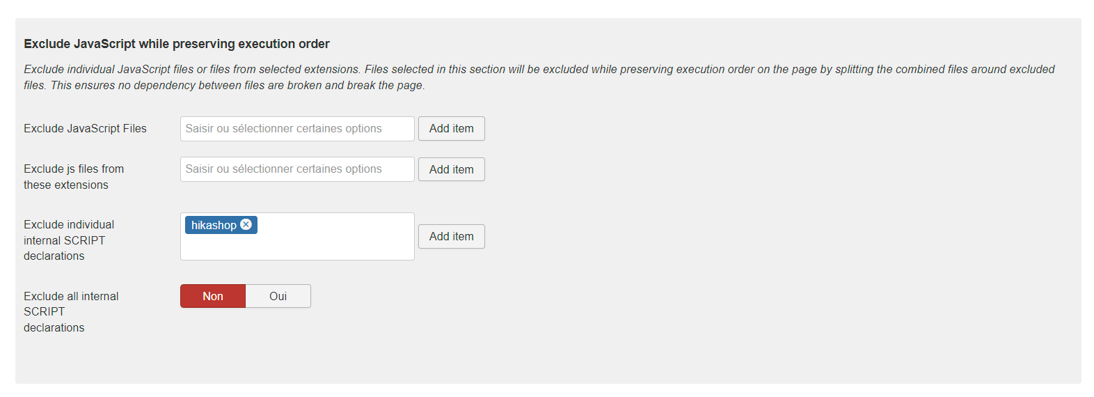

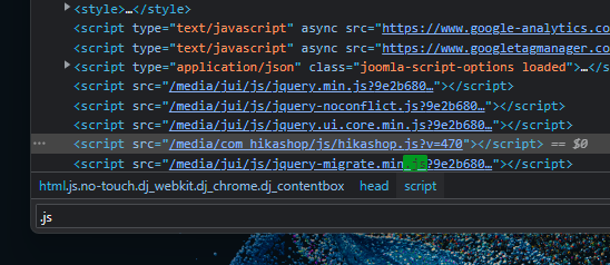

Bonjour après avoir exposé le problème à JCH Optimize nous avons trouvé une solution.
Il s'agit de mentionner le fichier hikashop.js dans l'onglet Javascript
en indiquant "hikashop" dans le champ "Exclude individual internal SCRIPT declarations"
Voir pj.
