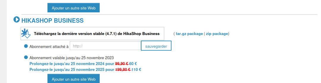

1/ Hikasrial
j'ai un souci quand je vais sur l'administration de la mise à jour du site. j'ai le message:
HikaSerial - We did not find a licence attached to your website sweetalpaga.com/clone_yst ...
Cela doit venir du fait que j'ai travaillé sur un clone avant le site de production.
Comment faire pour modifier cela car dans la page www.hikashop.com/my-account/your-subscriptions.html je vois bien que c'est la racine du site qui est renseigné?
2/ licence
je souhaite faire la mise à jour via www.yoursites.net/
Je ne vois pas de numéro de licence , ni la manière de renseigner l'url. Comment faire ?
Cordialement

3 years 6 months ago #349115
Bonjour
1/ j'essaie une dernière fois mais je ne suis pas arrivé a mes fins
J'ai inséré dans le champ l'url du site mais à la sauvegarde j'ai bien un message que c'est fait, mais je ne vois pas l'attachement fait.
Question subsidiaire : Si on veut une licences pour un autre site, on repaie le prix total initial ?
Ensuite j'ai été sur le site, j'ai fais reconstruire sur la page ..administrator/index.php?option=com_installer&view=updatesites
Je ne vois plus Hisahop et hikaserial !
Ensuite je vais sur administrator/index.php?option=com_installer&view=update
je demande les maj et vos extensions n'apparaissent pas !
Et bien sûr, elles sont à mettre à jour. Je vois HikaShop Business 4.7.0 [2211231454] mais pas Hilkaseriela mais je n'ai pas téléchargé ni finalisé la maj
Si cela donne une piste?
