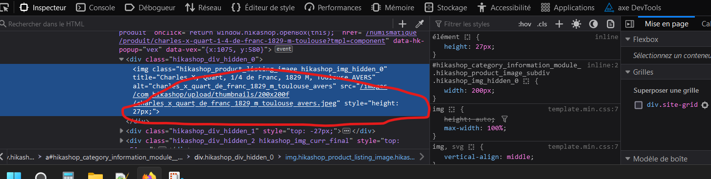

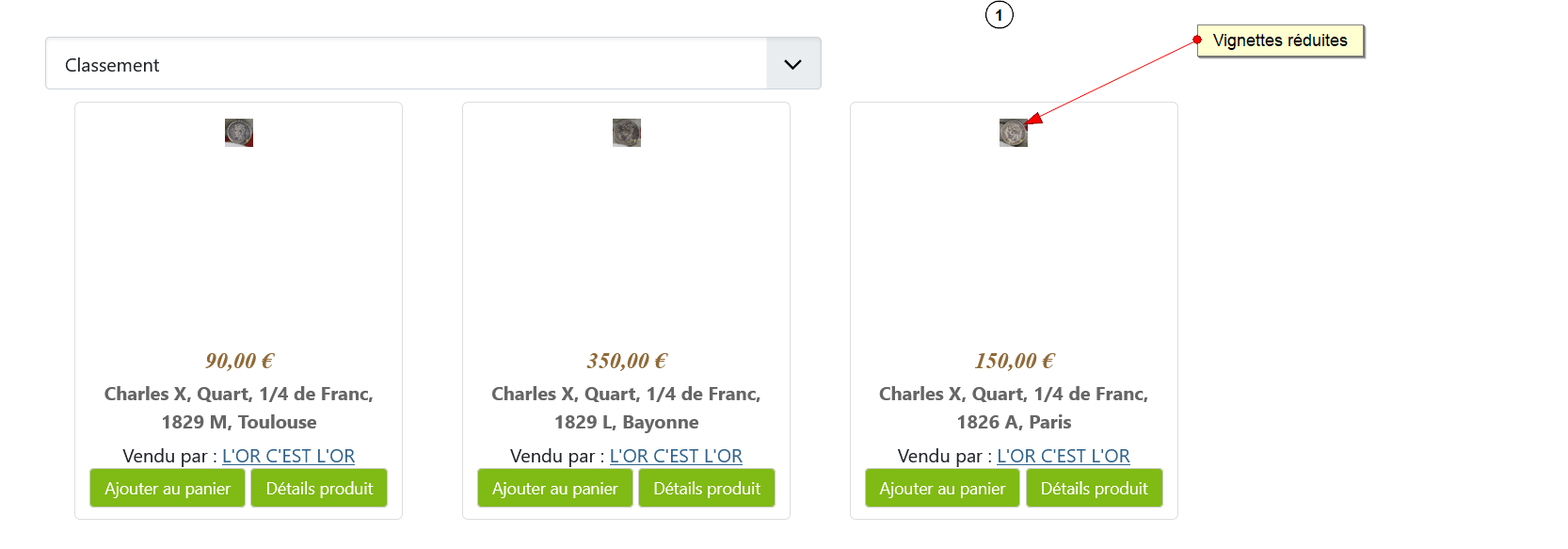

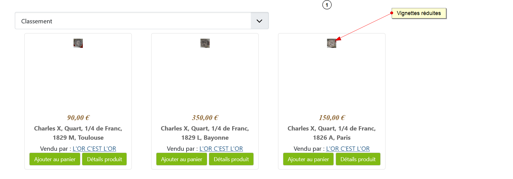

J'ai un problème aléatoire sur l'affichage des vignettes.
Comme vous le voyez sur cette capture, la vignette est réduite très en dessous de la taille configurée (200x200)

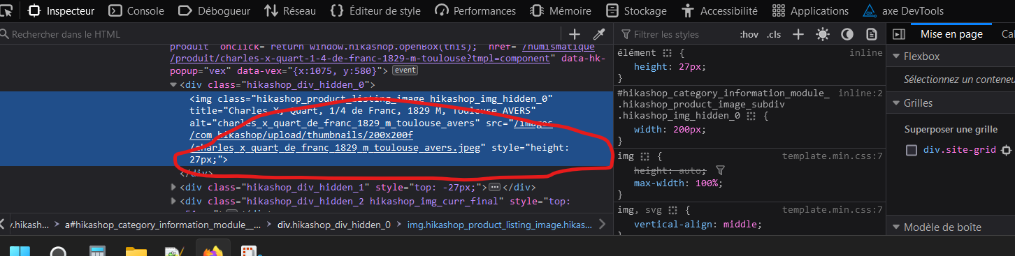

Si je regarde la console
Je me rend compte que ces images sont "forcées à une hauteur de 27px ...
Ce phénomène est aléatoire est il suffit de rafraichir la page pour que la taille devienne normale.
Je ne sais pas d'où vient ce "height: 27px"...
Merci pour votre aide.

3 years 5 months ago #349629
Merci pour votre retour cela nous permet d'améliorer notre code relatif à la vue hover_x_img (Item menu option).
Je vais vous guider étape par étape :
- D'abord aller dans votre dossier product/tmpl
YourWebsite\components\com_hikashop\views\product\tmpl
- Ouvrez pour l'éditer la vue listing_hover_x_img_title.
=> Aller autour de la ligne 320
- Ajoutez les code suivant :
if(!first_img.complete)
			return 0;
See my screenshot :
En attente de vos retours avant d'ajouter ce fix dans nos future packages
