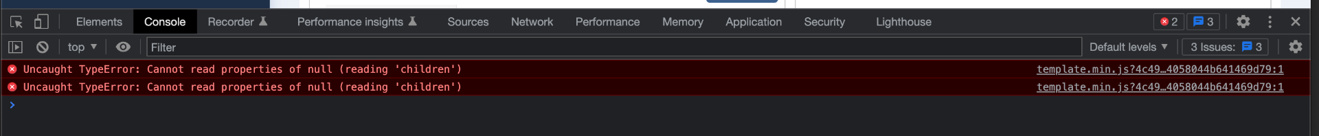

Bonjour, Le bouton Imprimer pour les Bons de commandes et les Factures ne fonctionne pas. ceux qu'on accèdent via les popops de la page d'une commande.
Voici les détails en vidéo:
www.loom.com/share/2610fe65a5c845998f0091a2662ee0ce
Et les messages dans la console:
Avez-vous une idée de la cause possible et de la solution?
merci,

J'ai déjà vu cela plusieurs fois par le passé. A chaque fois, le problème venait d'une extension de sécurité qui changeait le "onclick" du bouton "imprimer" en "on-click" lors de la sauvegarde de l'override de la vue order / invoice via le menu Affichage>Vues.
Donc regardez si vous avez un override pour cette vue.
Inspectez l'HTML du bouton "imprimer" pour voir si vous avez on-click au lieu de onclick.
Et regardez si vous avez une extension de sécurité genre mod_security ou RS Firewall, ou un truc du genre qui pourrait faire cela.

C'est exactement ça !!
RS Firewall change onclick par on-click lorsque je modifie une vue.
La solution est de mettre une exception à RS Firewall sur com_hikashop avant d'éditer la vue et tout fonctionne parfaitement. On peut désactiver l'exception par la suite afin de rester protégé.
Sans vous, j'aurais fort probablement cherché une éternité.
Un immense merci!!
