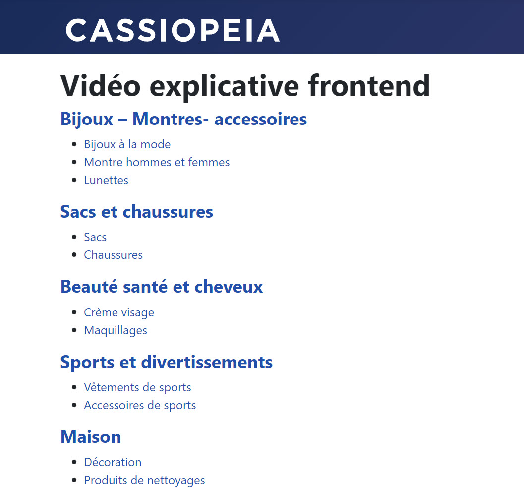

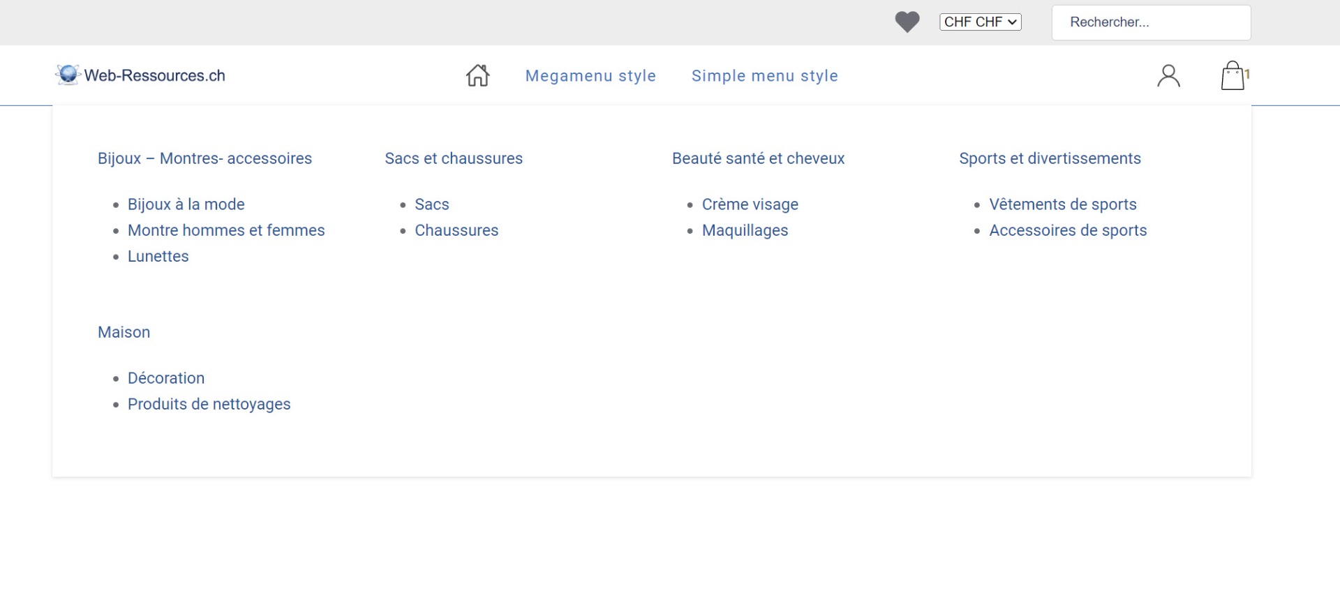

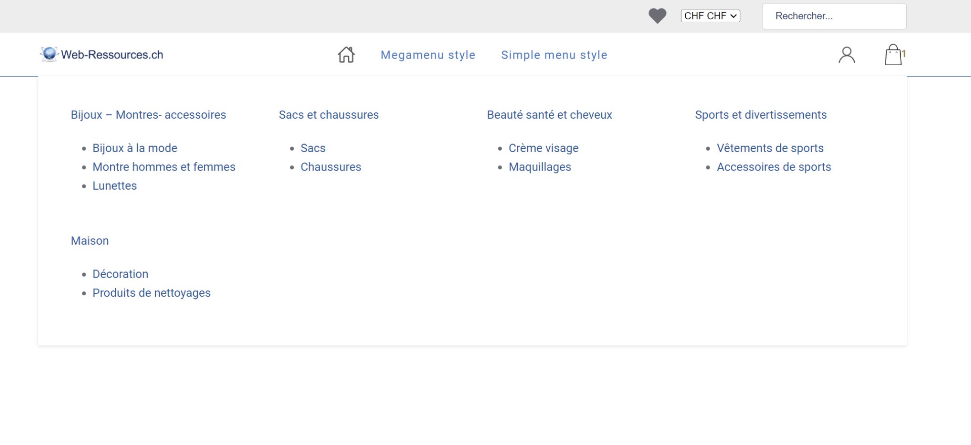

J'ai un souci de mise en page. Je cherche un moyen de créer des menus avec les liens des catégories et sous-catégories sans devoir créer manuellement les éléments. L'idée étant que si un client veux ajouter des catégories à son site, je n'ai pas besoin d'intervenir pour ajouter des éléments de menu.
J'utilise Yootheme Pro pour mes site. Sur mon site de démo, j'ai pu créer un "megamenu" avec la fonction native de Yootheme, qui permet notamment de charger un module dans le menu. J'ai utilisé le module Hikashop content, et ça fonctionne très bien (voir screenshot 1).
Maintenant, j'aimerais faire de même pour la version mobile. Mais j'aimerais pour cela avoir un menu accordéon, comme sur votre site de démo. J'ai déjà parcouru pas mal de post sur le sujet dans ce forum, mais cela ne résout pas mon problème.

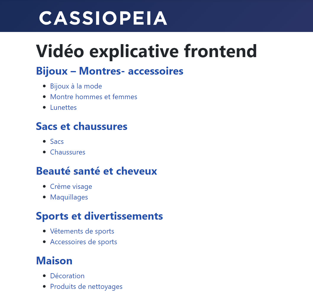

J'ai créé un second Hikashop content module (ou essayé d'utiliser le module deux niveaux de base) que je publie dans mon menu mobile.

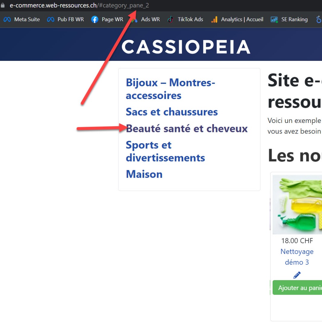

Alors j'ai bien les titres des catégories et sous-catégories, mais en liste, et non en accordéon.
J'ai essayé de publier le module directement sur le template par défaut Cassiopeia pour voir si il y avait un souci de ce côté mais même résultat (voir screenshot 2). Y a-t-il un moyen d'obtenir un résultat d'accordéon avec ce module ?

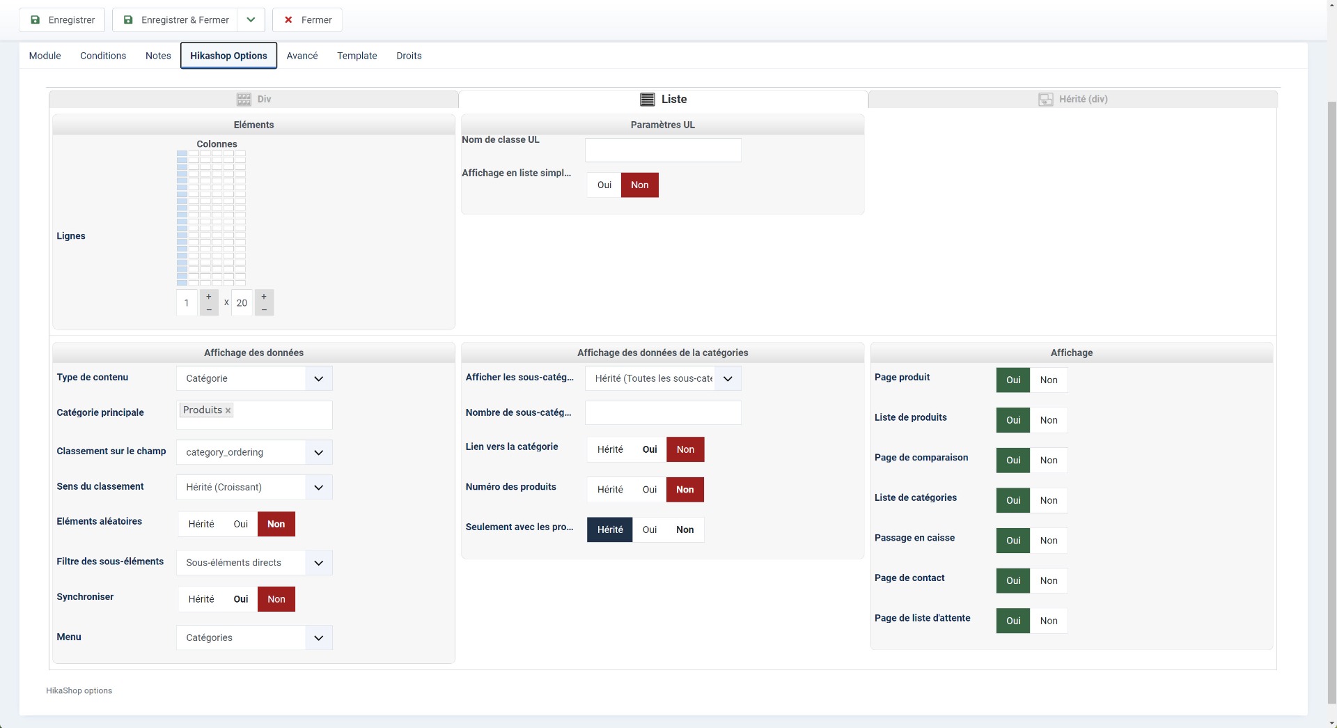

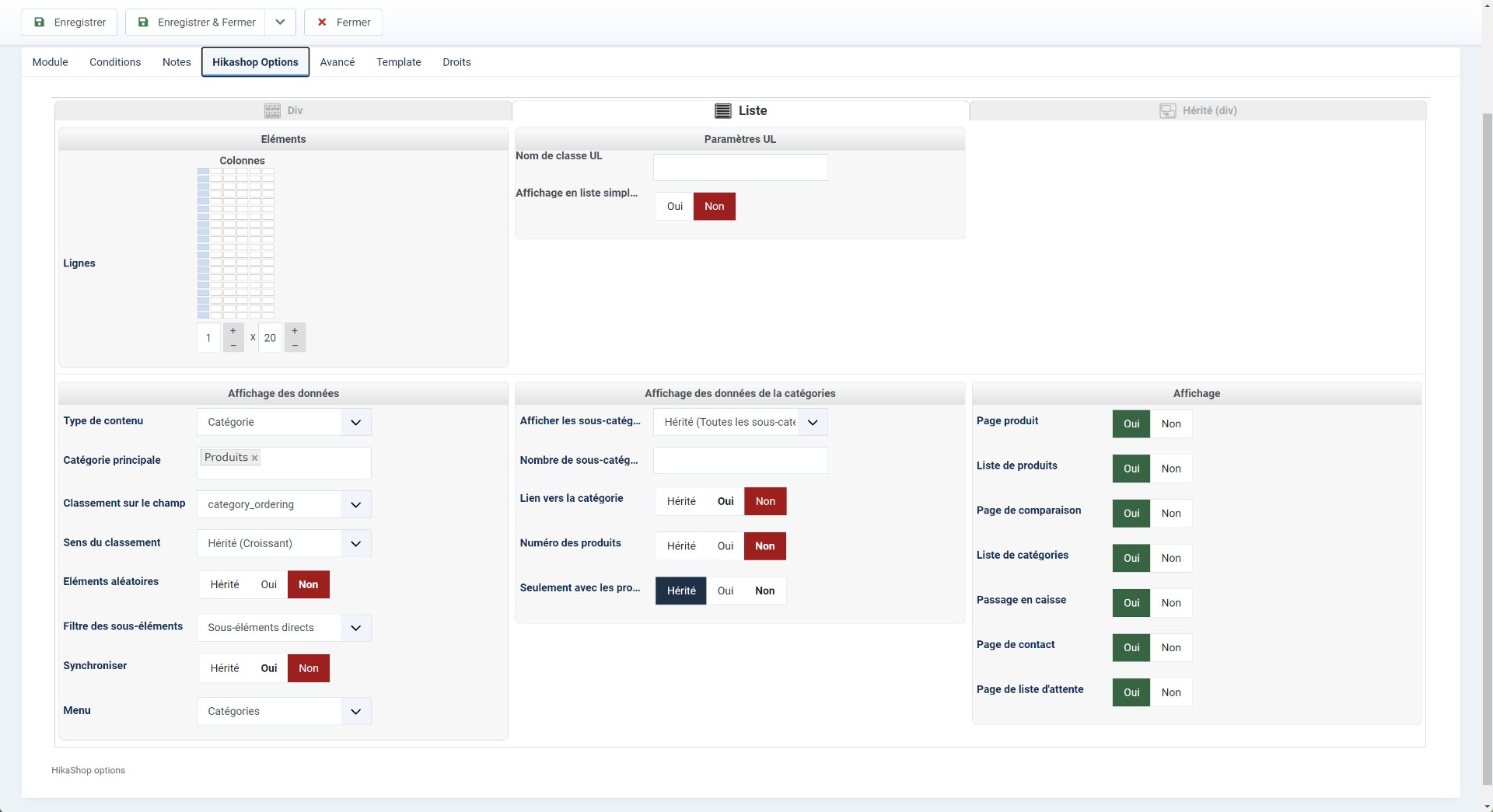

Pourriez-vous fournir une capture d'écran des options dans l'onglet "HikaShop options" du module en question ?
Il doit surement manquer quelque chose dans ces options pour que cela fonctionne en accordéon.
  • Posts: 370
  • Thank you received: 28
3 years 5 months ago #349862
OK, voici.
“Si tu ne travaille pas pour tes rêves, quelqu'un t'embauchera pour travailler pour les siens" - Steeve Jobs
"La sagesse, c’est d’avoir des rêves suffisamment grands pour ne pas les perdre de vue quand on les poursuit." - Oscar Wilde
  • Posts: 86052
  • Thank you received: 14180
3 years 5 months ago #349865
Dans l'option "Afficher les sous catégories", il faut sélectionner le choix catégories directes uniquement. Cela devrait ensuite affiché l'accordéon

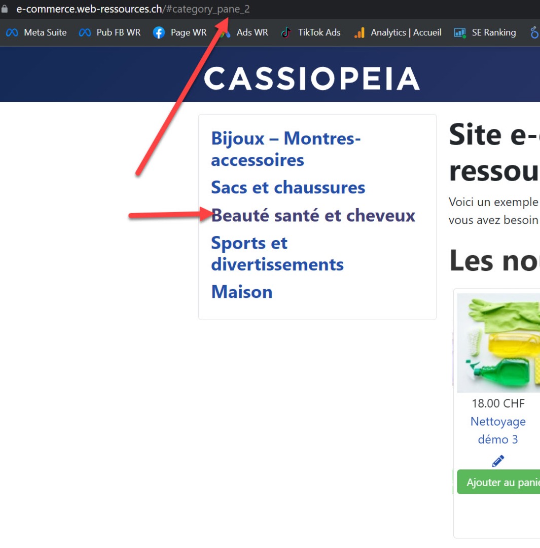

  • Posts: 370
3 years 5 months ago #349879
Ben en faisant cela, je n'ai plus que les en-têtes.
Si je laisse "lien vers catégories" sur non, il ne se passe rien quand je clique (pas d'accordéon) et si je mets oui, pas d'accordéon non plus mais lien vers les catégories...

  • Posts: 370
3 years 5 months ago #349894
Oui, mais j'ai testé avec Cassiopeia. ça ne fonctionne pas.
Quand je clique, je vois sur les urls des /#category_pane_1 /2 /3 etc, mais les menus ne se déroule pas...
