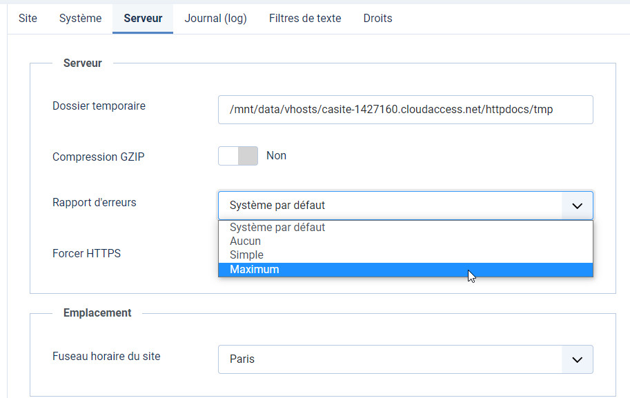

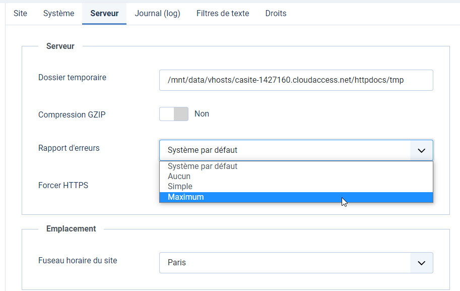

Bonjour
Je n'ai pas le choix "Développement" sur le champ "error reporting" (voir image).
votre avis ?
merci
cdlt
3 years 5 months ago #350199
Mettez simplement au niveau le plus haut possible, sachant que le niveau sont classé du moins fort au plus fort de haut en bas.
Cela devrait suffire.
Cordialement
