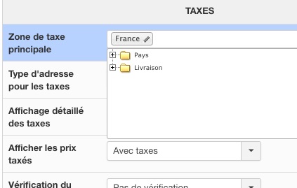

J'ai créé une zone de taxe, qui exlut les départements d'Outremer (de manière, par exemple, à avoir une exonération de TVA pour une livraison en Guadeloupe ou Martinique), mais dans la configuration générale, je ne peux pas sélectionner cette zone de taxe, car le sélecteur me donne seulement le choix entre les zones de type "pays" et les zones de type "livraison".

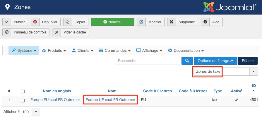

Création d'une zone de taxe spéciale
Zone de taxe principale dans la configuration générale : zones de taxes non visibles

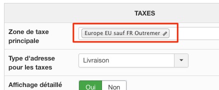

Zone de taxe appliquée en base de données via phpMyAdmin

Nous avons en effet améliorer le système de sélection des zones utilisés de ci de là dans HikaShop pour éviter aux utilisateurs de sélectionner des zones qui ne seraient pas utilisables par la suite (par exemple, sélectionner une zone de taxes pour une restriction de zone dans les méthodes de livraison).
Après, ce n'est pas vraiment bloquant dans l'exemple que vous présentez. Vous pouvez sélectionner n'importe quel département utilisé en tant que sous zone de votre zone de taxes et cela fonctionnera de la même manière.
