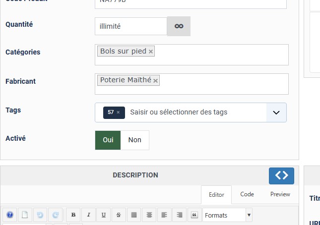

Régulièrement, mes tags sont automatiquement remplacés par des chiffres sans que je change quelque chose sur certains produits comme on peut le voir sur la pièce jointe.
Pouvez-vous m'éclairer
Cordialement

J'imagine que cela pourrait arrivé suite à la suppression du tag correspondant dans le gestionnaire de tags de Joomla ?
J'ai regardé sur votre site mais je ne vois pas les tags sur les produits, ni aucun affichage des tags.
Ai-je loupé quelque chose ? Dans quel but utilisez-vous les tags ?

Effectivement quand je rajoute des tags, ils apparaissent, puis disparaissent ou sont remplacés par des chiffres, je regardais ce matin, il est vrai que beaucoup de tags avaient disparu et que d'autre étaient remplacés par des chiffres comme sur la pièce jointe.
J'ai remarqué aussi que sur ces articles, le fabricant que j'avais rajouté était remplacé par " aucun " et que l'url canonique avait patway..de rajouté ???

Après, si les tags disparaissent, la seule explication que je connais, c'est qu'ils sont supprimés dans le gestionnaire de tags de Joomla: docs.joomla.org/Help310:Components_Tags_Manager
Je ne vois pas pourquoi cela ferait ça. Arrivez-vous à reproduire le souci ?
Ca c'est normal. Le paramètre category_pathway fourni l'id de la catégorie par laquelle l'utilisateur est passé pour accéder à la page produit. Cela permet ainsi à HikaShop de contruire le fil d'ariane complet.
