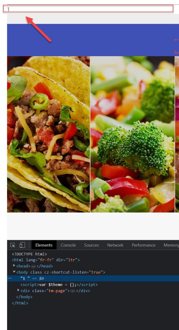

J'ai un souci lorsque j'active le cache système de Joomla 4, avec le système Yootheme Pro, j'ai une ligne qui apparaît en haut du thème avec un 1.
Comme il n'apparaît pas avec Cassiopeia, j'ai contacté le support de Yootheme. Hors nous nous sommes rendu compte que le souci n'est que sur les sites ou j'ai un shop Hikashop. Vous pouvez checker ça sur mon shop démo e-commerce.web-ressources.ch.
En essayant de trouver le problème, le support Yootheme me dit que c'est lié au panier Hikashop. Je colle ci-dessous leur réponse :
Arguably your 3rd party module "HikaShop Cart Module" is somehow connected to the display of the 1.
When I either disable it in the Extension Manager or just unpublish your instance of the "HikaShop Cart Module" module, the 1 is not there anymore.
My guess is that there is a request or check of a condition which is responded with true or 1, and the response is inserted in the source of the page. Apparently this does not happen client-side (with JavaScript, for instance) but server-side, so it is arguably inside a *.php file. Why it would only show while the Joomla cache is active, would be something to find out — but I can not see this caused by YOOtheme Pro.
Please try and contact the developers of HikaShop to ask whether they possibly have an explanation or hint regarding the origin of this 1 in connection with the module and — important — the active cache.

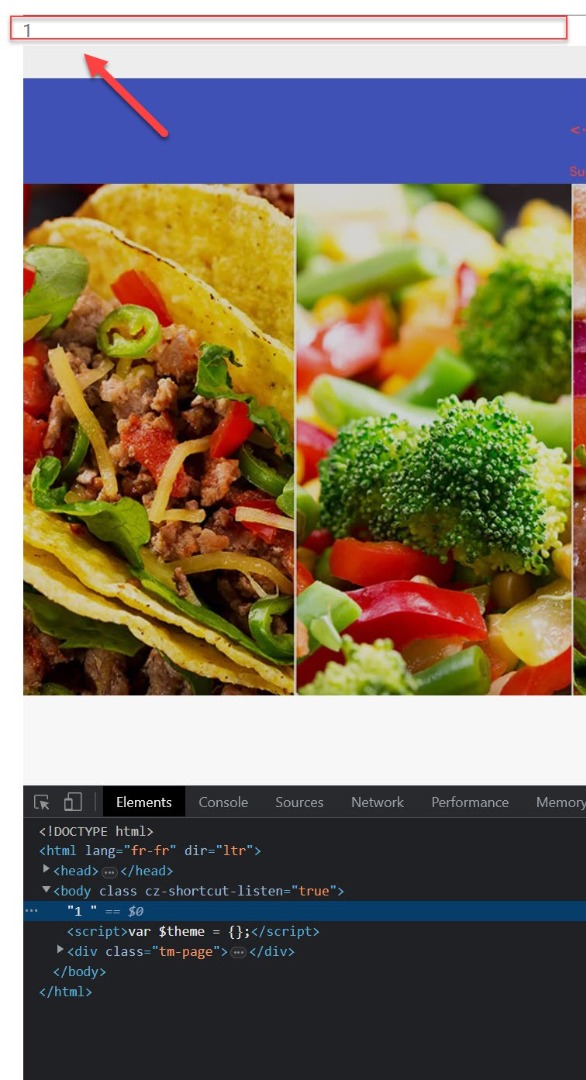

Je joint une image de la console avec le "1" (prise sur un autre site que mon site démo).
Merci de votre aide.

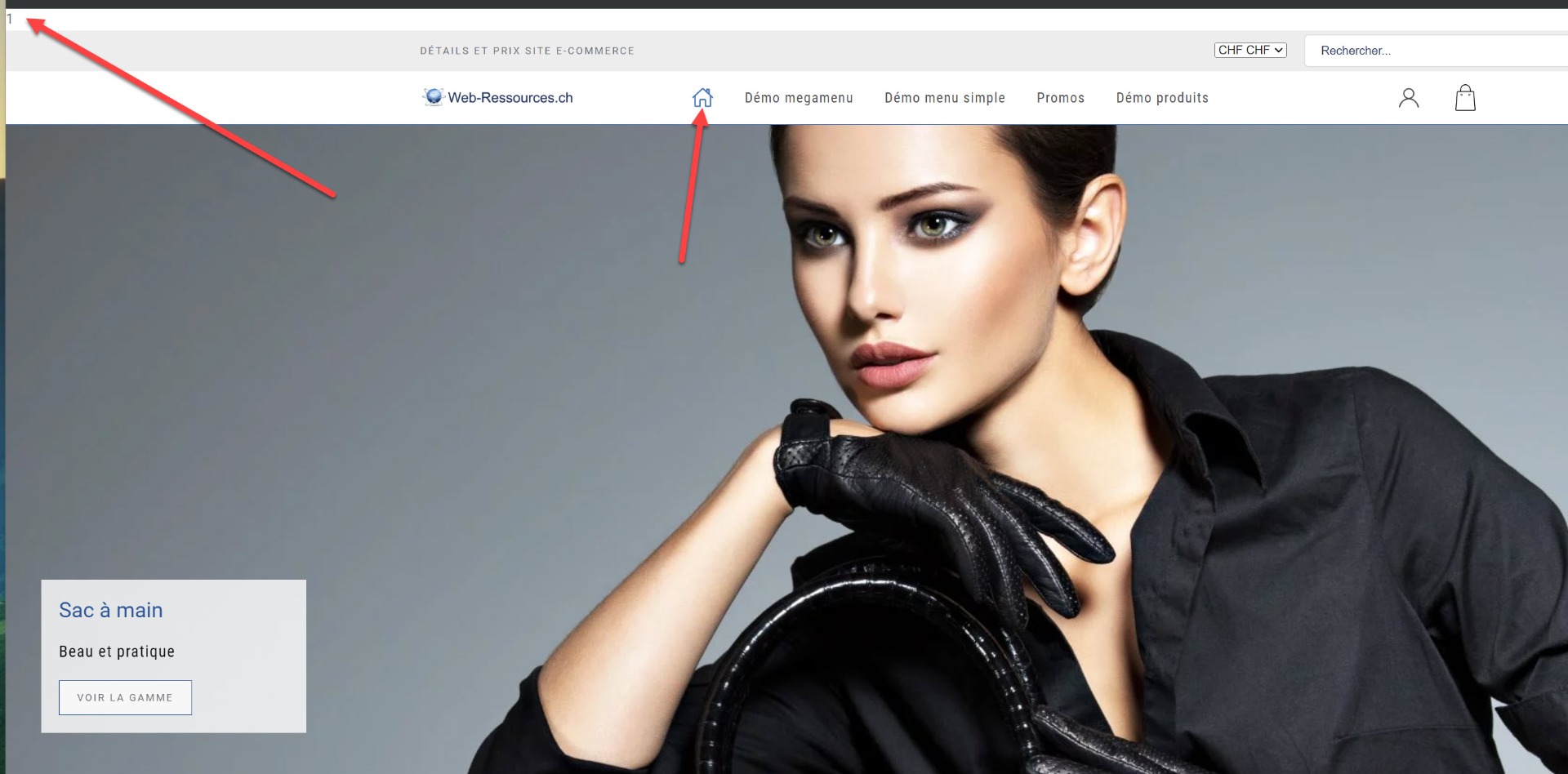

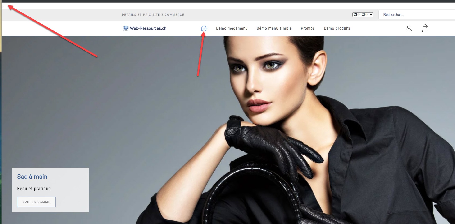

En allant sur la page d'accueil, vous voyez le problème, mais pas sur les autres pages.

3 years 4 months ago #350385
Ok, je pense que l'on progresse.
Si je regarde le code HTML retourné par votre serveur, Je vois ceci:
i.imgur.com/5Q4yYxj.png
Comme vous pouvez le constaté, le "1" est en fait ajouté entre un deux scripts dans le "head" de la page.
C'est en fait le navigateur qui ne comprend pas ce que fait ce texte à cet endroit qui l'affiche comme s'il était rajouté au début du "body".
Or, c'est le template qui fait une boucle sur les différents scripts ajoutés par les différentes extensions sur la page pour faire leur affichage, les uns après les autres à la fin du "head".
Et si le "1" est entre deux scripts à cet endroit, pour moi, le souci vient d'un problème dans le code qui fait l'affichage des scripts à l'intérieur du template.
Je pense qu'il faudrait fournir ces informations au support du template pour qu'ils puissent regarder de ce coté là.
