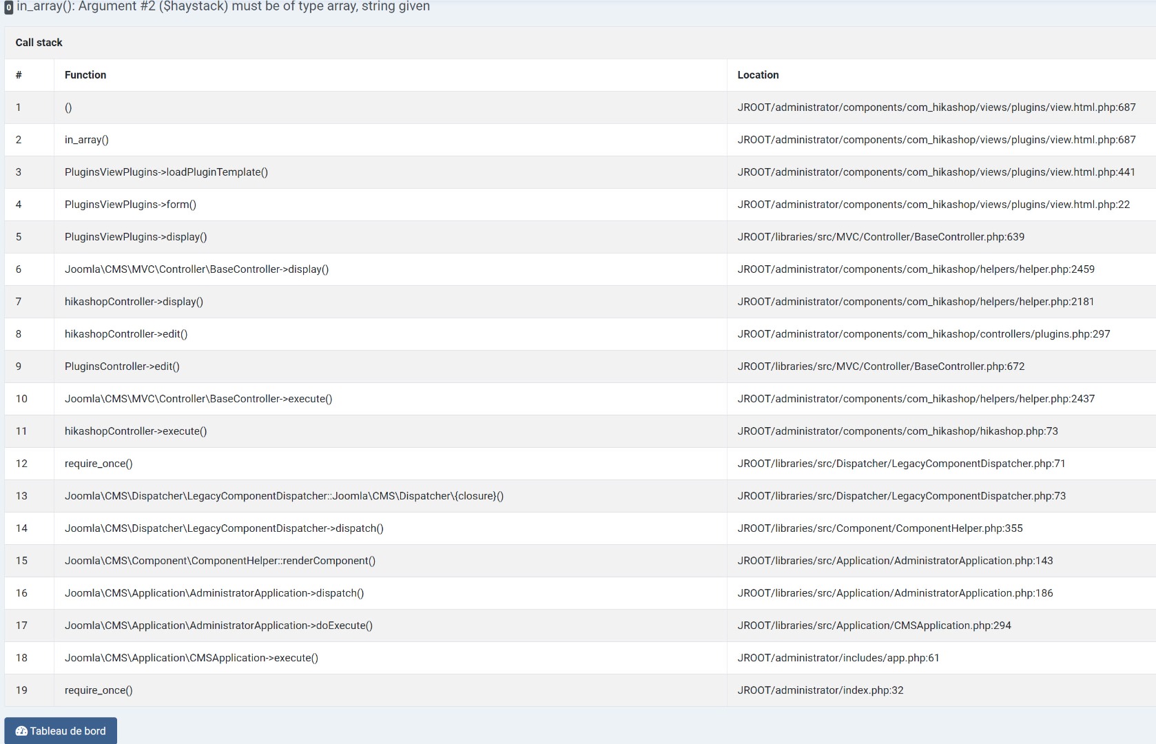

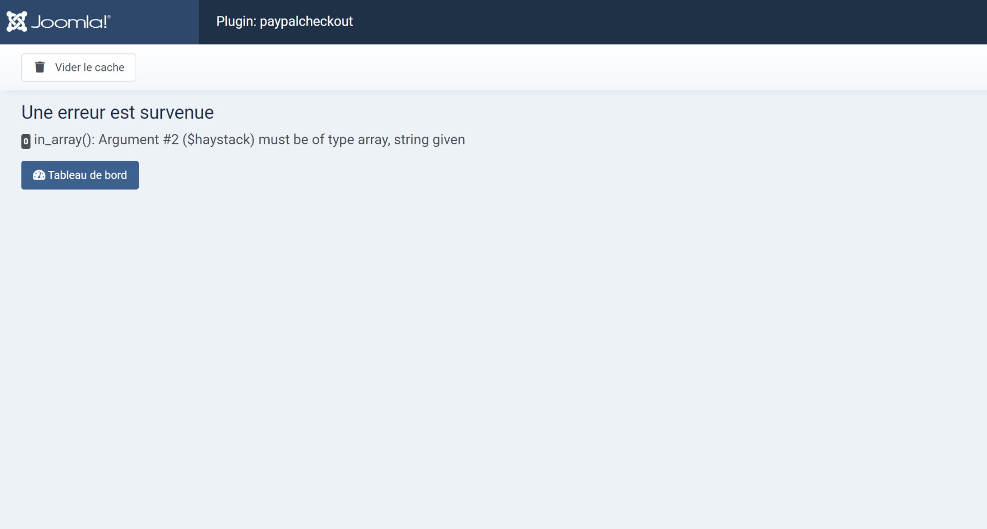

OK, bon ben en fait j'arrive pas à ajouter la méthode sur ce site...
Etonnant car c'est aussi là que j'ai le souci avec Stripe.
Voila ce que j'ai quand j'ajoute le plugin de paiement Paypal Checkout :

Veuillez activer l'option "debug" de la configuration Joomla et refaire l'opération.
Cela affichera un message d'erreur avec plus d'information sur le souci et cela nous permettra de vous dire quoi faire.
C'est surement causé par un autre plugin de paiement qui n'a pas été mis à jour et dont la version que vous utilisez n'est pas compatible avec PHP8.

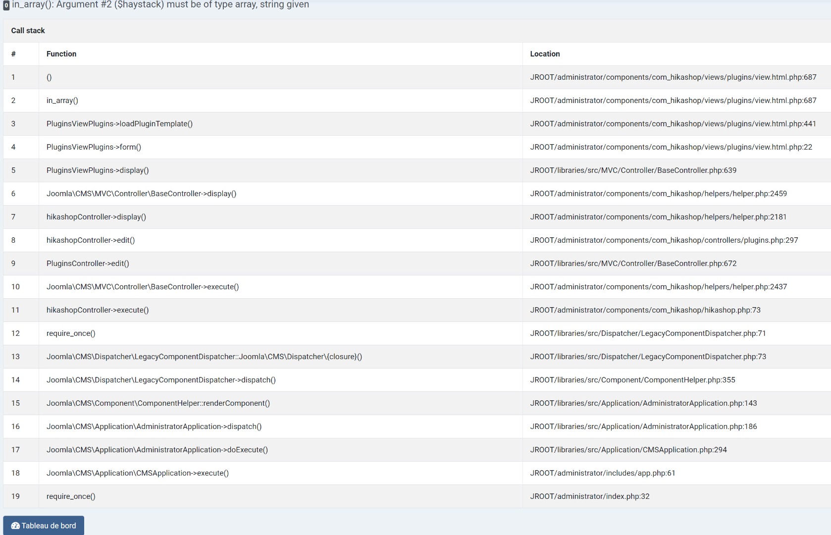

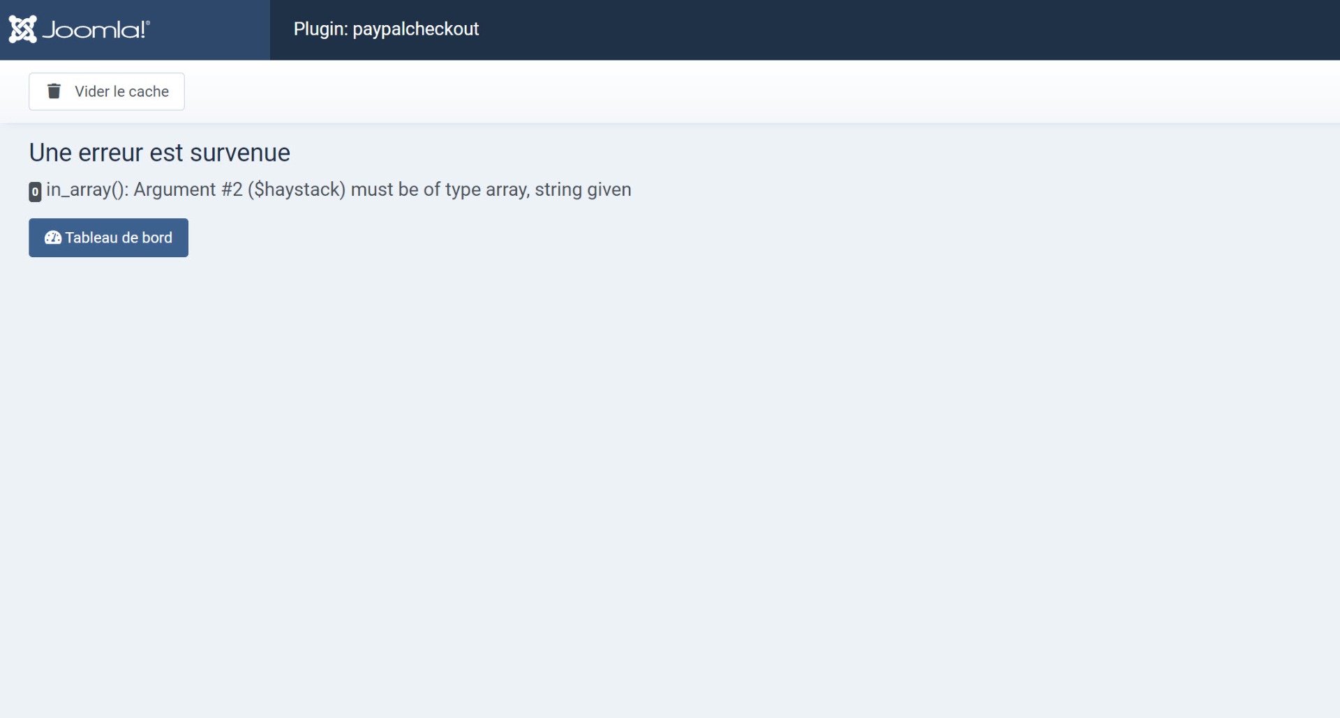

3 years 4 months ago #350466
OK, voici les infos :

3 years 4 months ago #350472
Merci, c'est exactement ce qu'il nous fallait.
Je pense que c'est un souci lié à votre version de PHP. PHP 8.2 j'imagine ?
J'ai fait un patch qui devrait corriger le problème, mais je n'arrive pas à reproduire le problème de mon coté, donc je n'ai pas pu confirmer.
Téléchargez à nouveau le paquet d'installation de la 4.7.2 sur notre site et installez-le sur le votre et vous aurez le patch.
Merci de confirmer le résultat ici.

3 years 4 months ago #350475
Bonjour et merci, cela fonctionne avec la mise à jour.
Par contre, je suis en PHP 8.0.
