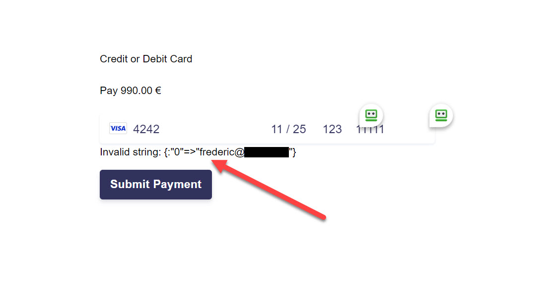

Je rencontre un problème en testant les commandes sur un site avec le plugin Stripe.
Quand je veux payer la commande (en mode test ou prod), au moment de valider, j'ai l'erreur suivante (l'adresse email indiquée étant celle de mon compte super admin, j'y suis connecté en testant la commande) :

Avez-vous des entrées dans votre log de paiement HikaShop ?
Le seul endroit dans le plugin om l'adresse email et utilisé, est pour générer du contenu "additional" envoyé à Stripe.
Cela contient le nom du client (prénom et nom de famille), le couriel et l'adresse de facturation.
Est-ce que votre compte contient toutes ces informations ?

PS : J'ai fait un test en m'enregistrant normalement comme client et j'ai le même souci. Et ce qui est étrange, c'est que j'ai d'autres installations avec le plugin Stripe + Stripe Hikamarket et ça fonctionne. Là il s'agit d'une nouvelle installation toute fraîche ou j'ai le souci.

La problématique semble être du côté du JavaScript.
Auriez-vous par hasard un plugin (en plus par rapport à vos autres sites) qui s'occupe de faire du cache ou de l'optimisation de JavaScript ?
Avec un accès au site, il devrait être possible de voir les échanges entre la page web et le serveur Stripe.

Pour une raison que j'ignore (un autre plugin), l'objet "order->customer" était modifié et son adresse email était transformée en tableau ; générant ainsi un bug par effet de bord (puisque le plugin s'attends à avoir juste le texte de l'unique adresse email).
J'ai donc changé la façon d'accéder à cette information afin de rester sur un élément utilisé par d'autres plugins (tel que "paypal") et ainsi avoir une certaine confiance que cette donnée ne sera pas altérée.
J'ai mis à jour le plugin sur votre site pour valider son bon fonctionnement et je vais aller faire une mise à jour du plugin sur le site.

OK merci, c'est OK effectivement maintenant.
