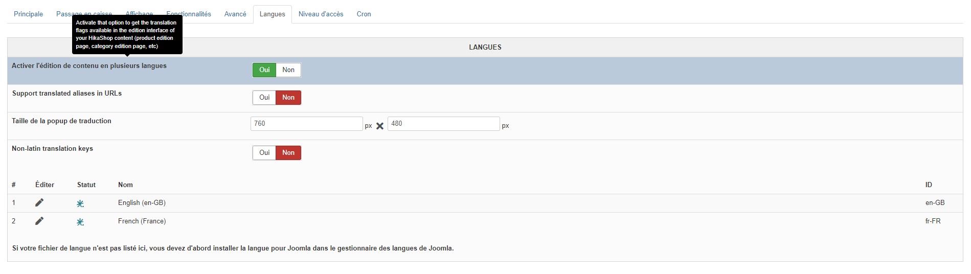

nous avons un souci de non affichage des traductions des produits sur un site.
Le site est traduit avec falang, tout le reste du site switch bien en anglais sauf les produits hikashop, c'est pourquoi je me permets de vous contacter vous plutôt que le support falang.

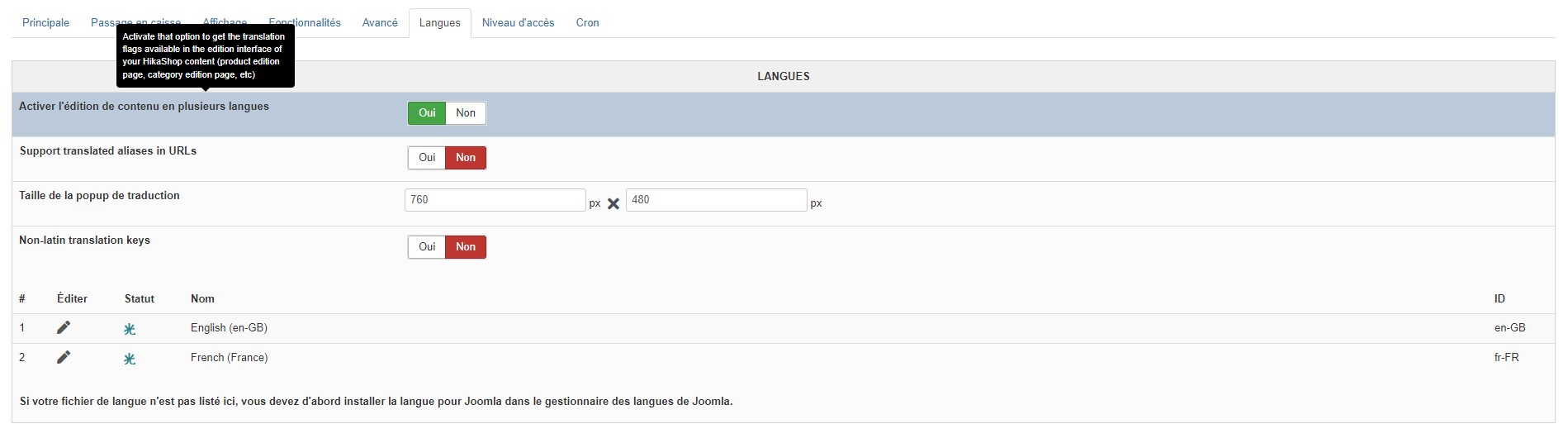

Ci dessous l'activation des langues hikashop, ais-je loupé quelque chose ?
Bien sûr la traduction des produits est faite (au moins les titres)

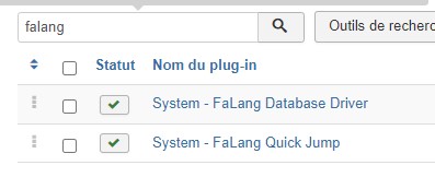

Plugin Falang activé :

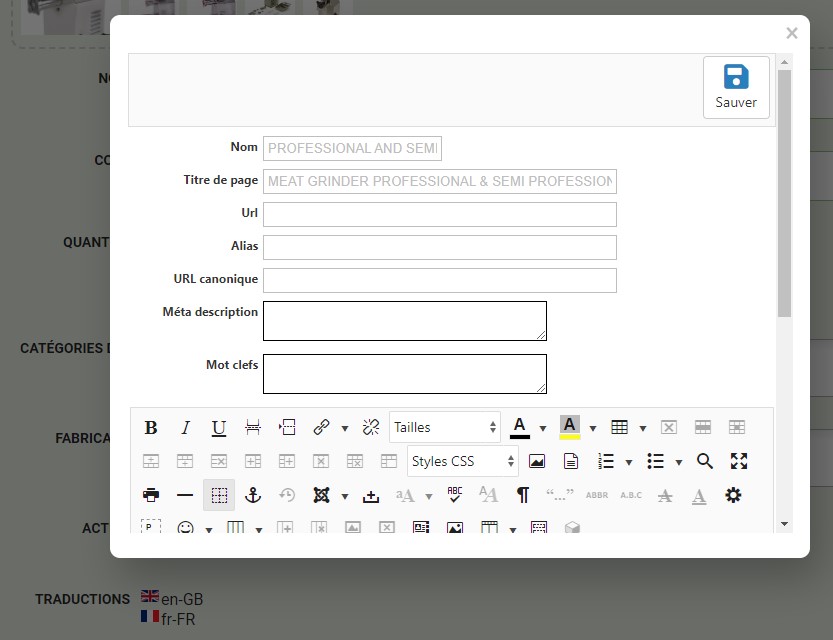

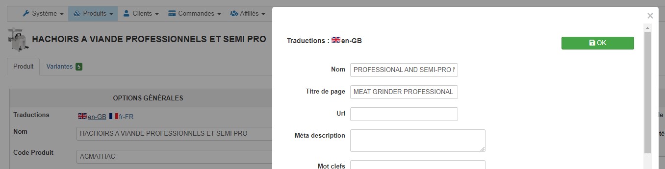

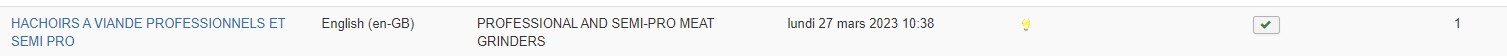

La 3eme est la bonne, effectivement la traduction était dépubliée dans le listing Falang, le souci c'est que ce n'est visible qu'ici :

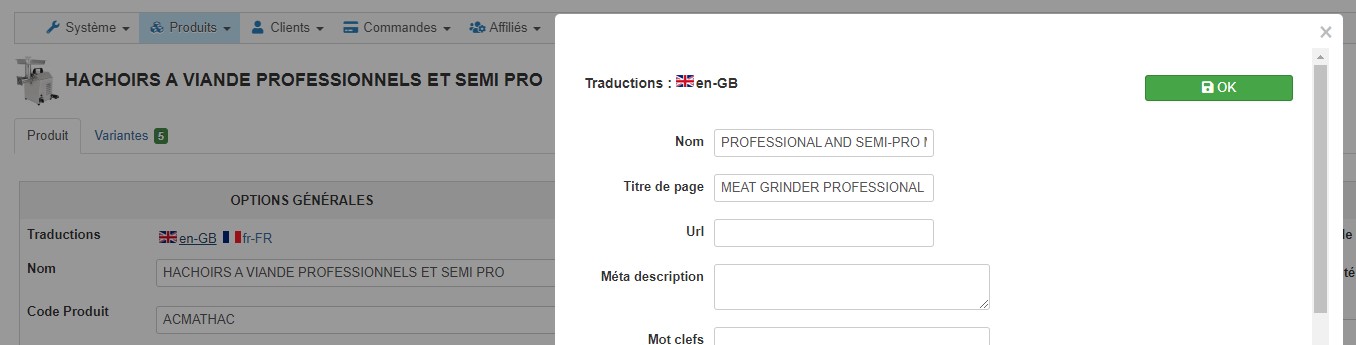

Et pas dans la traduction du produit hikashop :
Ou dans hikamarket (utilisé par mon client) :
Je ne vois pas ou peut t'il donc publier une traduction après l'avoir rédigé ?
Merci d'avance
