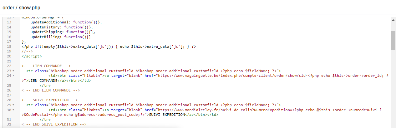

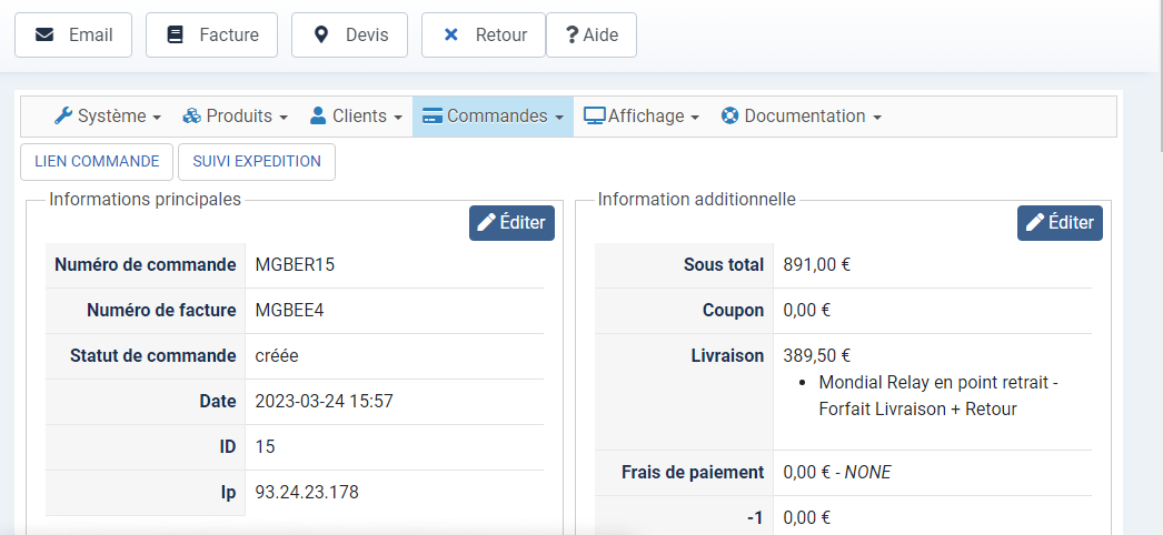

En back-end, je souhaite créer des boutons en haut des commandes sur la vue Order/Show.
L'un d'eux est pour le suivi d'expédition mondial relay.
J'ai réussi à appeler le champ du numéro de suivi mais pas le code postal pour finaliser l'URL personnalisé.

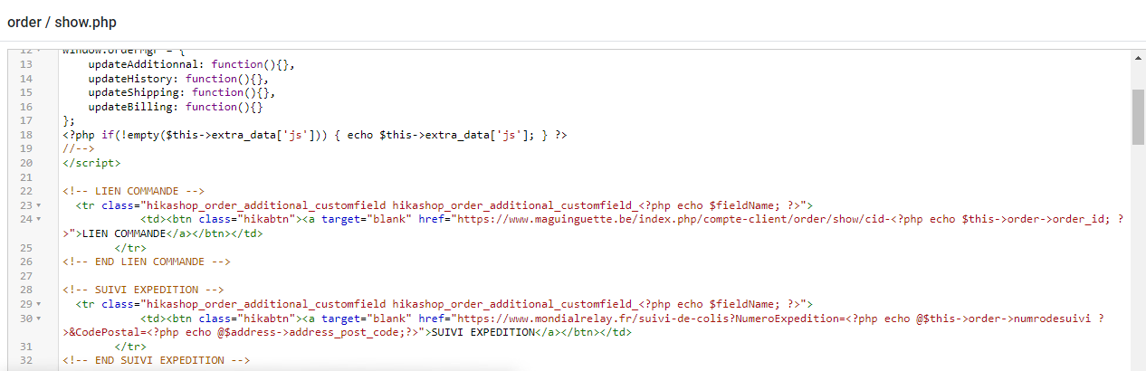

Le code suivant fonctionne dans la vue Order/show_adress, placé uniquement à la fin mais pas au début, sauf que je souhaite mettre le bouton en haut donc dans order/show.
<btn class="hikabtn"><a href="https://www.mondialrelay.fr/suivi-de-colis?NumeroExpedition=<?php echo @$this->order->numrodesuivi ?>&CodePostal=<?php echo @$address->address_post_code;?>">SUIVI EXPEDITION</a></btn>
J'ai tenté plusieurs choses mais en vain.
Pouvez-vous m'aider, s'il vous plaît ?

L'information est dans la variable
$this->order->shipping_address->address_post_code
