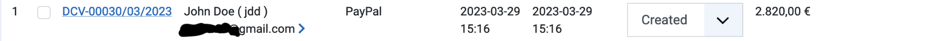

j'ai un pbl sur mon site, paypal (sandbox):
Quand j'effectue un achat, je suis bien renvoyé vers sandbox.paypal..., je me connecte et 'paye', mais la commande reste en état 'créée' mais ne passe pas en état payée, alors que cela fonctionne très bien en utilisant paypal express checkout.
Une idée?
Merci d'avance

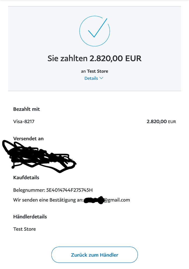

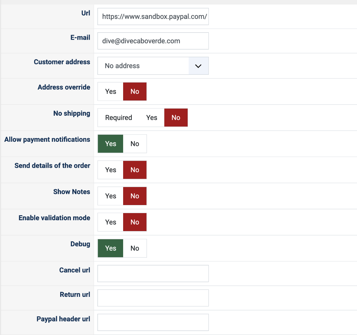

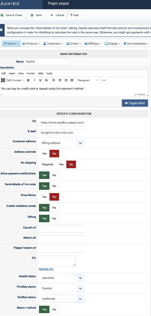

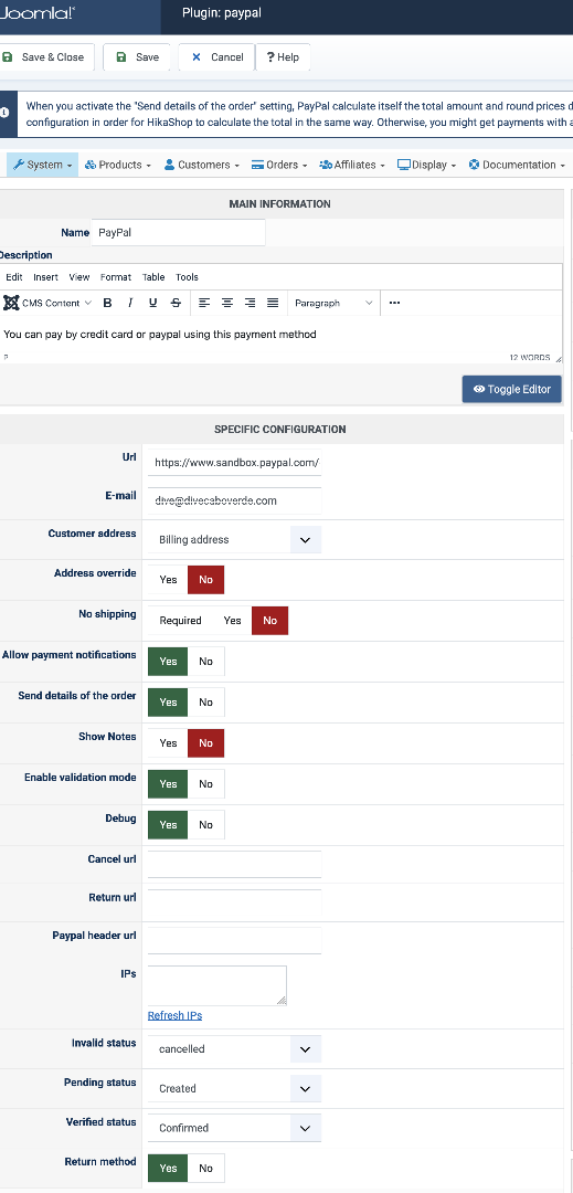

3 years 4 months ago #350516
Rebonjour,
Alors....
la vérification se fait bien, les numéros de vérifs chez Paypal et dans le log concordent, mais l'état de la commande reste en 'créée'
Ci-joint ma config du plugin Paypal, de l'état de la commande et de la confirmation paypal (sandbox).
Pour info, la config est la même que j'utilise pour le JEvents, et lä, ça fonctionne sans pbl, idem pour l'express check-out.
Je vous fait parvenir le log
BàV
Xavier

3 years 4 months ago #350518
Il faut désactiver l'option "enable validation mode". Sinon, il faut manuellement valider la transaction dans l'interface marchand de PayPal pour que la commande soit confirmée.
