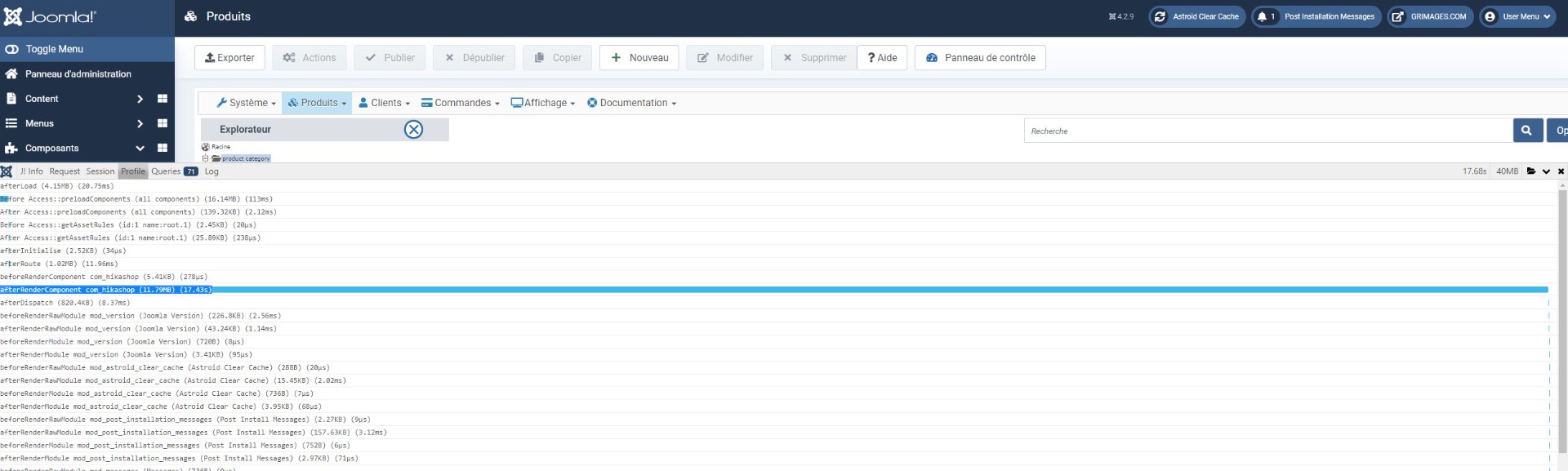

Nous rencontrons de plus en plus de lenteur dans hikashop et cela devient impactant sur le travail au quotidien.
Nous avons dupliqué le site afin de pouvoir faire des tests et le duplicata a le même problème.
Cela se déclenche principalement dans l'administration d'hikashop (pas toutes les pages) et le checkout est de pire en pire.
Nous avons activé le débug pour essayer de trouver l'origine de la lenteur, pensant à un plugin qui ferait une requête non-optimisée mais d'après le rapport du debug cela viendrait de com_hikashop et sa fonction afterRenderComponent :

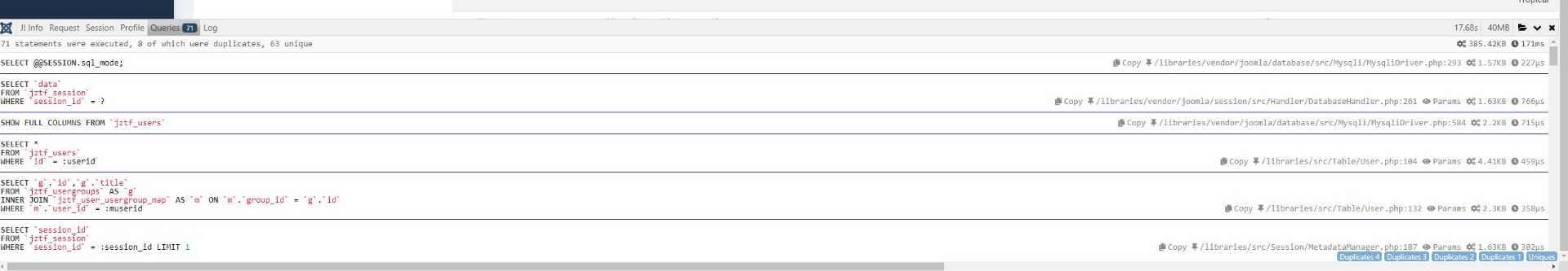

Il s'agit ici d'un simple affichage de la page produits dans l'administration, pas de filtres actifs, et 20 produits par pages affichés. Les queries SQL ne sont pas en cause.
Le cache du site est actif, pagespeed est actif... bref nous avons fait tout ce que nous pouvions.. c'est assez urgent, les clients se plaignent que le processus d'achat est trop long.

D'après le débug, la lenteur est entre le beforeRenderComponent et le afterRenderComponent. Donc cela veut dire durant le processing de la page par le composant.
Cela n'exclue pas les plugins. HikaShop va appeler de nombreux évènements durant le processing de la page, et donc n'importe quel plugin chargé et implémentant l'un des évènements appelés par HikaShop pourrait être fautif.
Le fait que vider les caches est résolu le problème est malheureusement surement temporaire. Il faudra étudier le détails du débug une fois que le problème reviendra pour pouvoir en dire plus.

Après, si vous pouvez fournir le débug complet, avec toutes les requêtes MySQL et la temporalité de chaque requête, nous pourront peut être en dire plus sur la cause du problème. Ce qui pourrait aider à identifier la source du problème.
Mais ce n'est pas forcément un plugin.
Si par exemple vous avez 1 million d'entrées dans la table hikashop_product, ou des centaines de milliers d'entrées dans la table hikashop_product_category, cela pourrait engendrer de grosses lenteurs du fait du nombre d'entrées à gérer.
Aussi, si vous avez Falang pour traduire le site en plusieurs langues, cela peut engendrer de gros ralentissements du fait de la façon dont fonctionne Falang.
